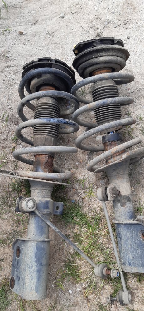

Bien le bonjour !
Des news fraiches de ce weekend...
grostoto a écrit : 30 mars 2025, 21:49Le ressort ne serait pas pété des fois ?
Amortisseurs changés ce weekend. Ca m'a donné une meilleure vue sur ceux qui étaient en place... et non, il n'est pas pété !
N'hésitez pas à zoomer sur la sortie de tige, ça vaut le jus... J'irai payé un coup au gentil contrôleur du CT qui a recalé l'auto.... :mrgreen:
Les 6 pans des rotules ayant foirés (évidemment pas prévu de neuves), la camion est encore sur cales...
Côté barre Panhard, celle que j'ai récupéré à la casse n'est pas très belle sur les soudures d'ancrages. Je vois pour dégager cette peinture de me**de et refaire propre avant montage.
Pour info, elle fait 35mm de diamètre ext... :lol:
