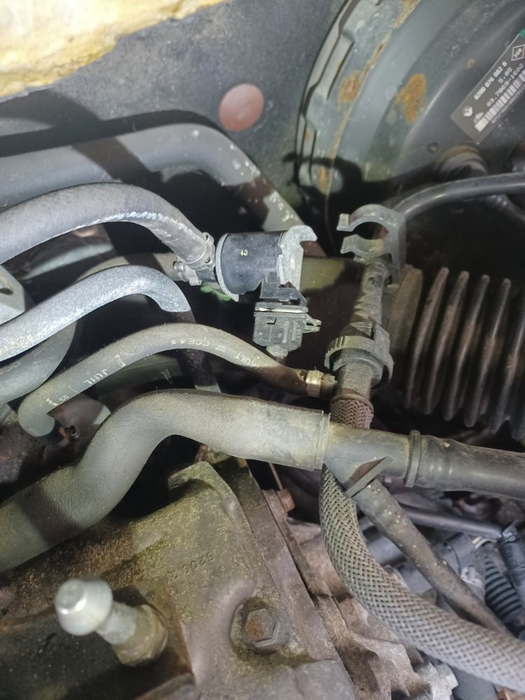

Je viens de refaire des mesures en roulant ce matin.
Ma pression de suralimentation ne dépasse pas 1250 millibars alors que d'habitude elle monte jusqu'à 1500 millibars.
Lorsque je débranche l'électrovanne de pression de turbo, il n'y a aucune différence.
Par contre je suis habitué à travailler sur les diesel avec turbo à géométrie variable et la gestion de commande du turbo et totalement
différente.
Donc je me pose la question : comment est gérée la pression de turbo sur ce modèle ???? Ci joint une photo de l'électrovanne.

- Messages : 4128
Re: Manque de puissance sur 2.0 T F4RT
1250 c'est trop bas effectivement.
Pour la régulation, de ce que j'ai compris, l'electrovanne ouvre pour limiter la pression, mais pas de gros variable

D'où ma question : cette électrovanne sert à ouvrir le circuit lorsque la pression maxi est atteinte ? Ou bien l'inverse, c'est à dire qu'elle sert
à garder le circuit fermé tant que la pression maxi n'est pas atteinte ?
Je viens de la démonter pour la tester et lorsque je la branche sur du 12 volts on entend bien le clac clac et en soufflant dedans on se rend
bien compte qu'elle ouvre et ferme le circuit donc pour moi elle est bonne.
Par contre, lorsque je la remets en place et que je branche la fiche ( contact mis bien sûr ) je n'entends pas le clac clac .... comme si il n'y avait pas de courant sur la fiche alors que je mesure 11,9 volts sur la fiche ??????

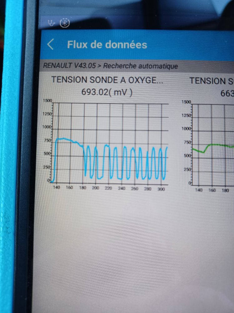

Suite et fin du problème:
Après avoir remplacé ma sonde lambda, tout est rentré dans l'ordre, j'ai retrouvé un moteur souple avec la puissance d'origine.
Je tiens à remercier ceux qui ont bien voulus m'aider ( grostoto, wutch, etc....)
Je vous joins aussi une photo de la courbe sinusoïdale après avoir changé la sonde, c'est vrai qu'il n'y a nette différence.
- Messages : 9061
c'est nettement plus beau en terme de sinusoïde.. bravo pour cette réparation bien menée.

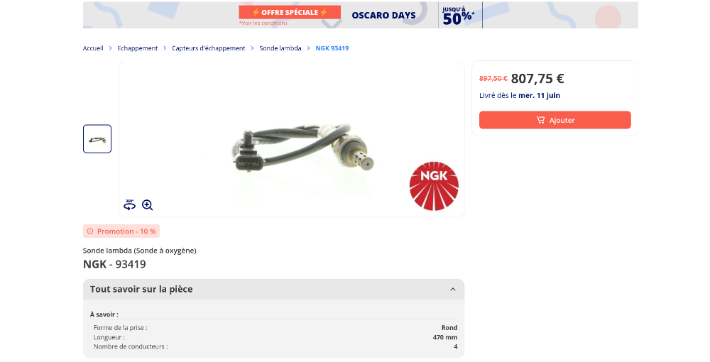

alors c'est ça les prix???
https://www.oscaro.com/sonde-lambda-ngk ... ukQAvD_BwE#
Vous me conseillez de les prendre chez Renault?, sinon en Bosch c'est bon, non?
[Actuel] Espace 4 court 2.0 T allyum + (moteur F4R Turbo), 2006 234000km ; 296 700 avr 2026 J'ai de la chance, tout fonctionne
- Messages : 2684
111€ sur amazon
https://www.amazon.fr/NGK-93419-SONDE-L ... B06XYCT36D
28€ en magneti marelli chez partauto et 49€ en pièce origine renault chez partauto
https://www.partauto.fr/sonde-lambda/38 ... ambda.html
- Messages : 9061
arff.. tu as réussi à trouvé la sonde lambda la plus cher du monde...
pièce origine c'est parfait.
