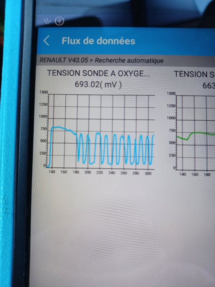

Suite et fin du problème:
Après avoir remplacé ma sonde lambda, tout est rentré dans l'ordre, j'ai retrouvé un moteur souple avec la puissance d'origine.
Je tiens à remercier ceux qui ont bien voulus m'aider ( grostoto, wutch, etc....)
Je vous joins aussi une photo de la courbe sinusoïdale après avoir changé la sonde, c'est vrai qu'il n'y a nette différence.
- Messages : 8860
Re: Manque de puissance sur 2.0 T F4RT
c'est nettement plus beau en terme de sinusoïde.. bravo pour cette réparation bien menée.

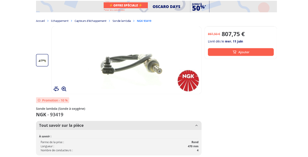

alors c'est ça les prix???
https://www.oscaro.com/sonde-lambda-ngk ... ukQAvD_BwE#
Vous me conseillez de les prendre chez Renault?, sinon en Bosch c'est bon, non?
- Messages : 2563
111€ sur amazon
https://www.amazon.fr/NGK-93419-SONDE-L ... B06XYCT36D
28€ en magneti marelli chez partauto et 49€ en pièce origine renault chez partauto
https://www.partauto.fr/sonde-lambda/38 ... ambda.html
- Messages : 8860
arff.. tu as réussi à trouvé la sonde lambda la plus cher du monde...
pièce origine c'est parfait.
