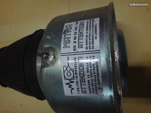

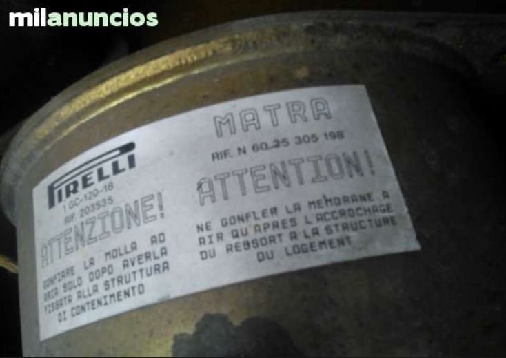

Pourriez-vous me confirmer que le numéro de référence Renault des boudins pneumatiques est le 6025305198 ?
Cependant, je ne sais toujours pas les vis qui sont mis pour maintenir le support métallique du compresseur :(

pour les vis de mémoire y'en a 4 et c'est du 6 (écrou clef de 10)
pour la ref mais introuvable:
Photo d'un site
Photo lbc

Mais bon c'est la ref de la pièce complète de l'époque pas que du boudin.

SAHRO a écrit : 27 avr. 2025, 14:35 Mais bon c'est la ref de la pièce complète de l'époque pas que du boudin.
Merci pour l'info :mrgreen:
