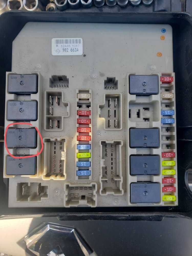

Pour info, la petite prise jaune sur la colonne de direction est la prise pour le compte tour.
Sinon pour en revenir à ton sujet, j'ai eu le même soucis sur la clio 3 du fiston.
Les feux de croisements restaient constamment allumés.
J'ai tout d'abord pensé au commodo.
Je l'ai changé et toujours pareil.
Je suis allé voir le BSM dans le moteur.
Je teste tous les relais (tous ok) sauf 1 que je n'arrive pas à sortir.
Il était collé. (Celui entouré en rouge)
J'ai donc changé ce boîtier et tout est revenu dans l'ordre.
En espérant que tu trouves rapidement ton soucis.

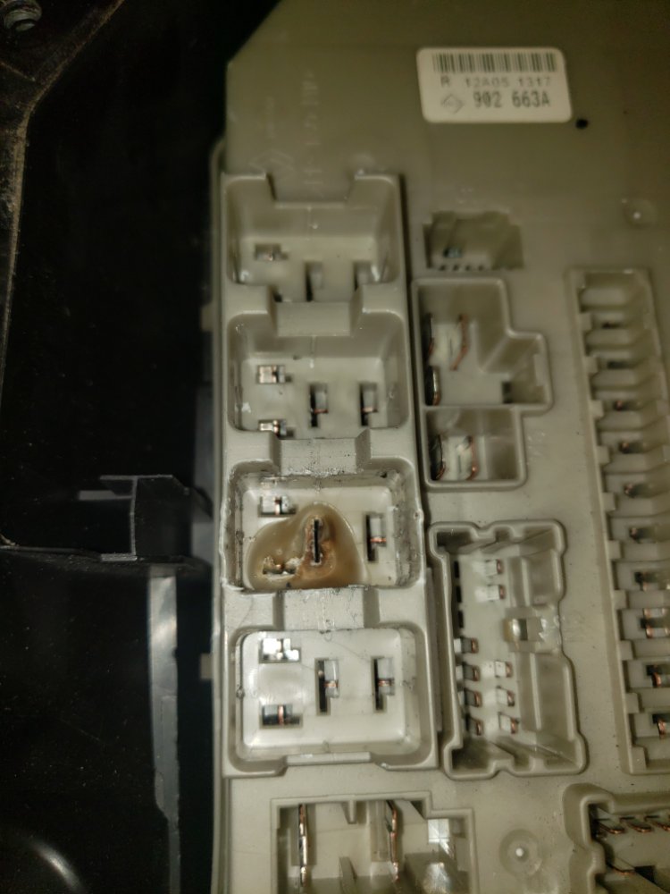

Messages : 8860
Re: Feux de croisement reste constament allumés
j'ai déjà vu ce pb la sur clio 3 aussi, c'est une des maladies courantes.
panoyan
Messages : 43
Enregistré le : 05 déc. 2024, 19:13
Message non lu par panoyan »
Boite à relais coté moteur. Mais j'ai remarqué que contrairement au relais du feux de route, il n'y avait pas de files qui arrivaient derrière la plaque où se loge le relais. POURQUOI ? Pourtant ça marchait avant. Et dès que j'ai enlevé le relais du croisement, qui était très dure à enlevé, soudain il nageait dedant.
