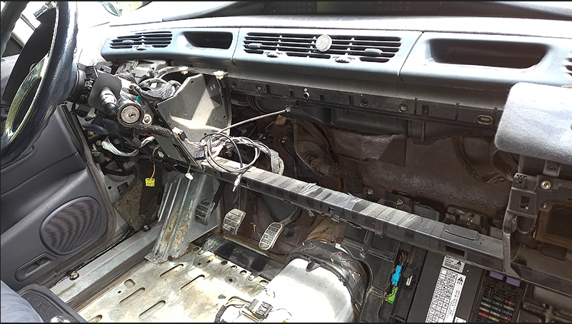

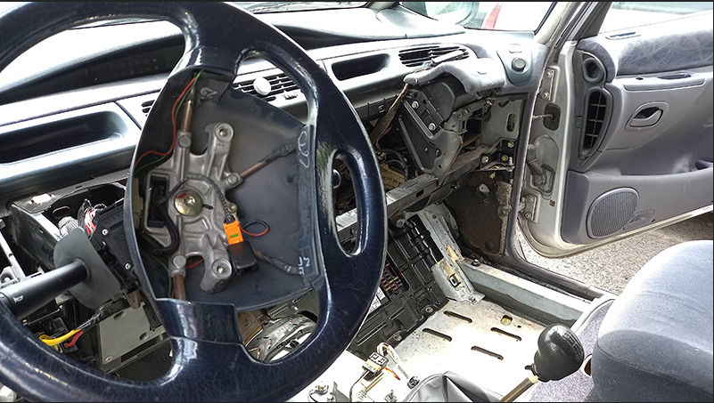

Bon, j'ai un peu trifouillé dans les câbles qui partent du commodo connecteur noir (phares/clignotants), et qui descendent le long de la colonne de direction. Du coup, je ne sais pas où ils vont.
J'ai rien trouvé d'anormal derrière le volant, je suis coincé avec ce problème.
Bien sûr, je n'ai pas pu suivre sur toute la longueur de ces câbles, vu qu'une bonne partie est inaccessible.
A moins de tester câble par câble à l'Ohmètre
Je n'ai pas pu contrôler ce qu'il y a derrière les deux relais gris des phares (dans le compartiment moteur)
Si je n'avance plus dans mes recherches, je devrai aller chez un bon mécano ... mince ... ça va couter encore des cahouettes :twisted:

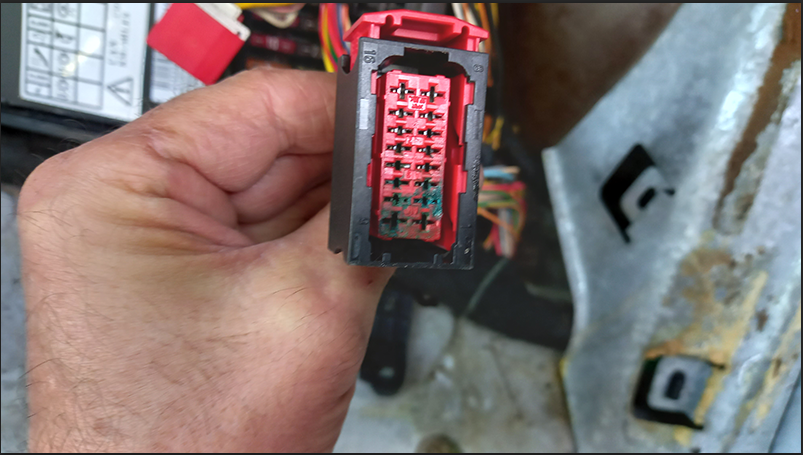

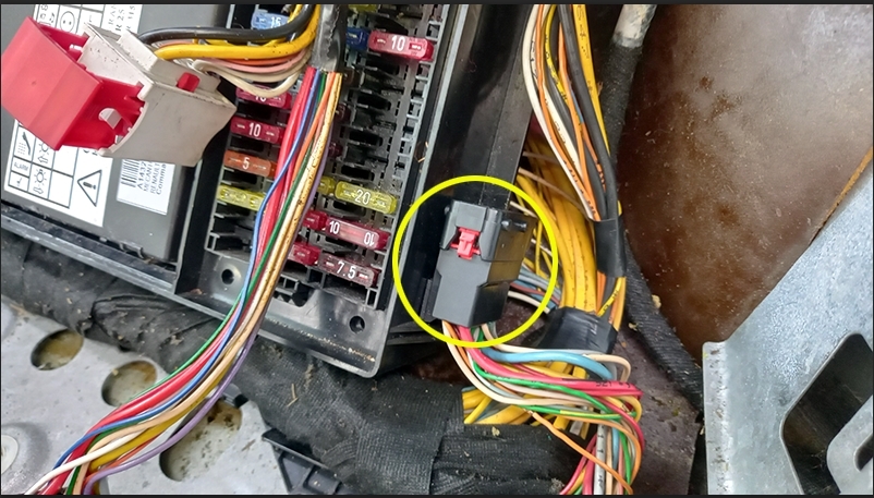

Résolution en cours :

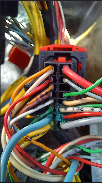

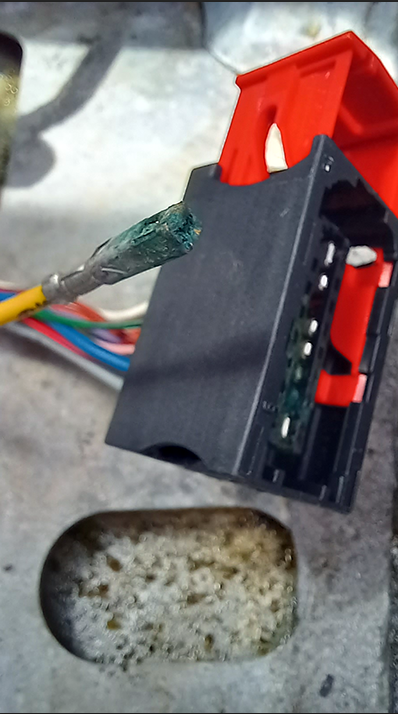

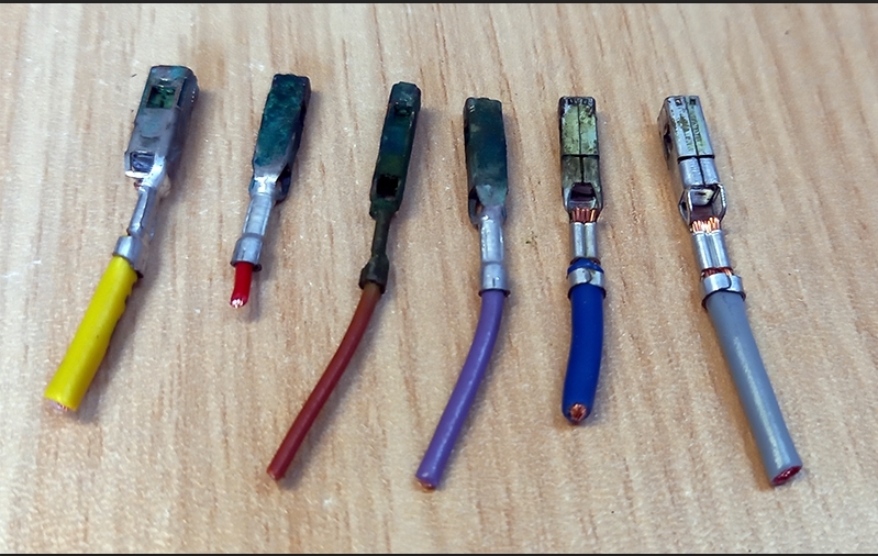

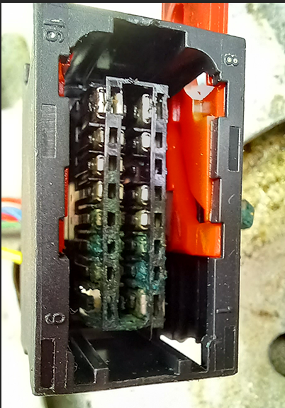

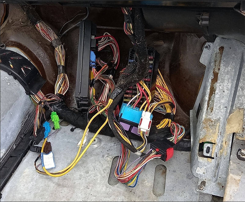

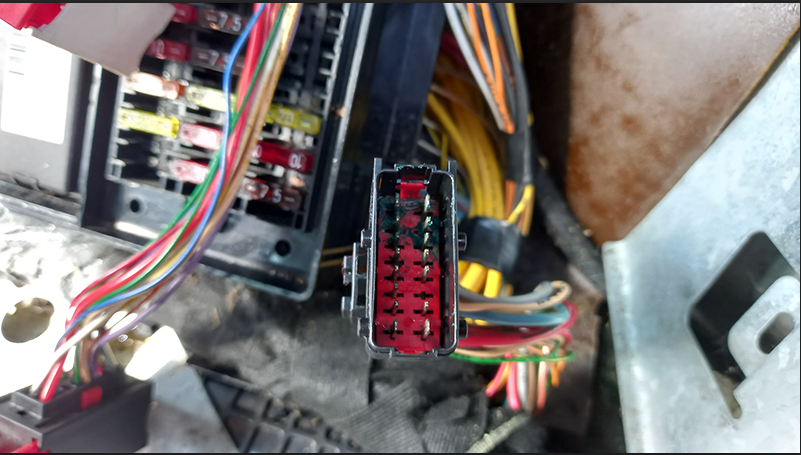

En recherchant encore et encore la cause de ce problème, nous sommes arrivés par élimination, à débrancher le fusible de l'autoradio dans la boîte à fusibles aux pieds du passager, et les feux de croisement se sont enfin éteints.
On a confirmé en remettant / enlevant ce fusible plusieurs fois, et à chaque fois qu'il était enlevé, les feux de route s'éteignaient.

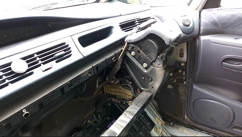

En regardant de plus près les abords de cette boîte à fusibles, on a repéré un suintement très léger de liquide de refroidissement :
Cette image vient du tuto de Yann (Pub2n) à propos des aérothermes

c'est terrible à dire mais cet aérotherme cause souvent des tracas de cette sorte, on devrait systématiquement vérifier ce point avant de démonter la moitié de la voiture :mrgreen:
Reste à les changer, le tuto sur le sujet est très bien fait !

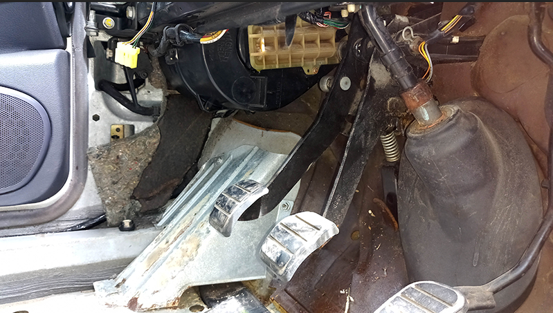

Bonjour à tous et merci de tes encouragements Pierre :D
J'ai donc continué les manips et ai déposé (Merci Yann Pub2n) partiellement le tableau de bord pour :
1 - Accéder aux aérothermes côté habitacle
2 - Jeter un oeil très attentif pour la panne des feux de croisement qui restent allumés en permanence, sauf en enlevant le fusible de l'autoradio
Et toujours en vous passant de belles images car vous avez été sages :lol: :lol:

Dépose partielle du tableau de bord terminée :
On voit bien les aérothermes maintenant :D :

Je décide de dépouiller le compartiment qui abrite le B2I car l'histoire du fusible qu'on enlève et les feux s'éteignent, plus le LDR qui a coulé dans le coin ... ça sent le pâté tout ça :D :D

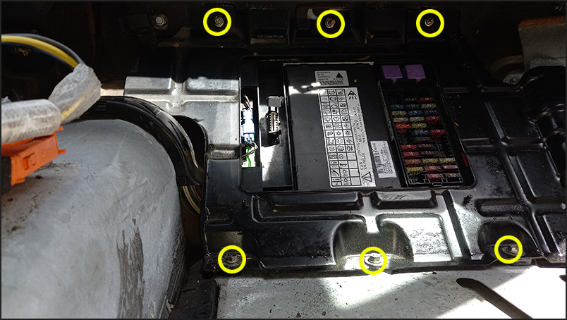

Il faut déposer cette plaque noire en tôle pour voir mieux :
Il y a des connecteurs électriques tout autour, je les ouvre un par un et inspecte ...
A première vue, ils sont propres, sauf celui-ci :
Pour l'instant, je n'ai aucune idée de quels signaux passent dedans, mais je tiens (j'espère tenir) le fautif !!
Type: JE0P05 du 19 mai 1999
Carnet d'entretien
jossmho
Messages : 1076
Enregistré le : 19 mai 2012, 00:53
finition : Initiale / Paris
Re: Feux de croisement reste constament allumés
Message non lu par jossmho »
En enlevant la petite protection (plastique rouge) de pinoches, on comprend mieux :
Même en nettoyant les pinoches, ça ne va pas.
J'en démonte une pour voir qu'il faut échanger celles qui sont passés au LDR :

J'en ai échangé 6 :
Carnet d'entretien
jossmho
Messages : 1076
Donc depuis samedi 6 juin 2026 vers 15h00, le compartiment B2i est complètement branché en volant, c'est à dire sans aucun de ses supports.
Juste des câbles et des connecteurs.
Après avoir remis le contact, les feux de croisement ne se sont pas réallumés.
Le camion depuis est resté en attente, tout connecté.
Quand je suis parti (avec mon Espace 5) de chez mon pote mécano Sébastien, il était 19h00 et toujours pas de feux de croisement allumés sur mon Espace 3.
héhé :mrgreen: :mrgreen:
