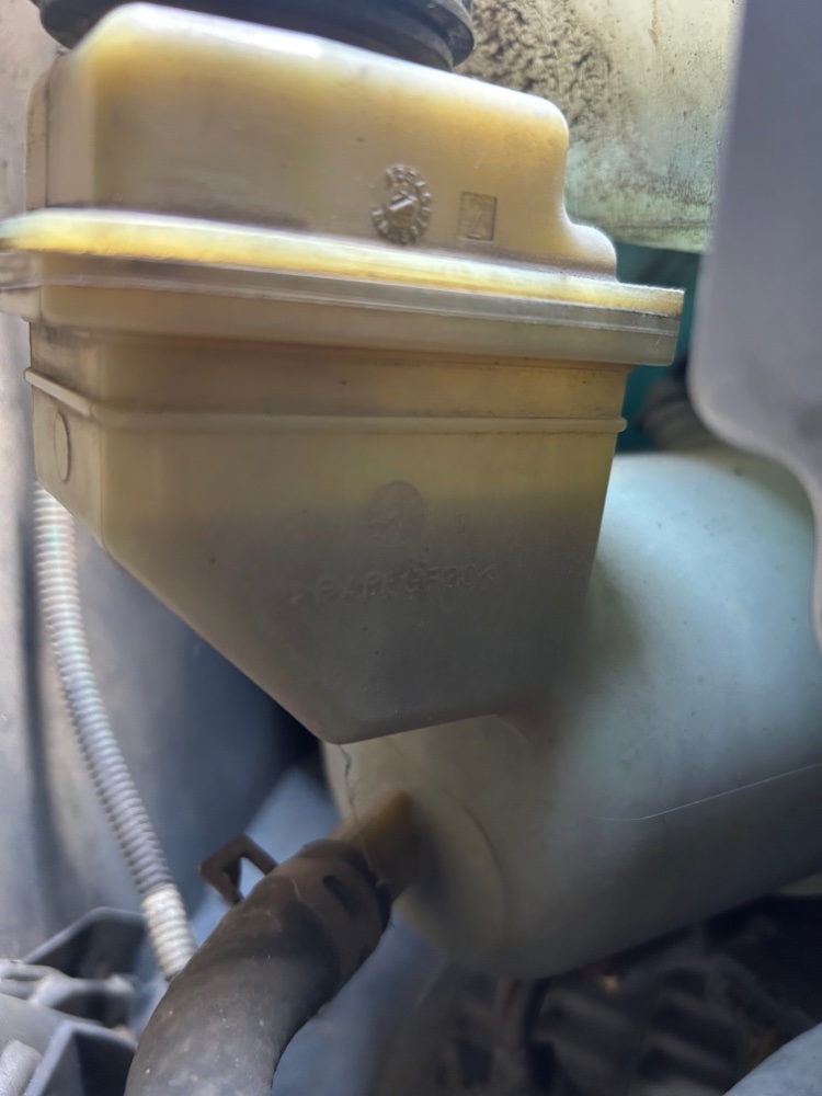

J'ai refait le niveau. Visiblement il en manquait un peu (voir photo pj). J'ai utilisé de la DEXRON III
Je ne savais pas trop quel niveau viser, donc j'ai fait en sorte de noyer les petits "picots" qu'on voit dans le bocal quand on ouvre le bouchon. J'ai ensuite démarré, tourné le volant à gauche et à droite plusieurs fois, puis refait le niveau qui avait légèrement baissé.
Essai routier : Direction fluide, plus de symptôme ! :P
Comme il faisait relativement chaud (25°C) et que le phénomène était surtout présent par temps froid, je vais retenter un peu plus tard.
Il me reste uniquement cette légère zone morte. Peut-être due à un jeu dans les rotules de colonne, ou rotules de direction.

Le niveau doit monter entre la ligne moulée, et celle qui démarque les deux moitiés du bocal.
Il ne te reste plus qu'à surveiller le niveau et voir si tu as des traces de fuite. Ça doit être bien faible vu la légère perte mais c'est en principe un circuit étanche. A titre de comparaison le niveau n'a jamais été fait sur ma Golf, en 30 ans et 292 000 km, avant que je ne change le fluide.

Raycop a écrit : 23 sept. 2025, 22:56 Désolé mais je reprendrais la purge.
Lorsque j'ai fait la purge j'avais utilisé 1.7 l de liquide de DA neuf.
Je vidais le bocal a la seringue sans aller jusqu'au fond pour ne pas faire entrer d'air, je remplissais avec du liquide neuf puis dix aller/retour jusqu'en butée pour purger.
Mais je l'ai fait moteur éteint.
Espace 4 2.0 dci 150 bva - 25 TH - 2010 270 000 kms

Alexfly a écrit : 29 sept. 2025, 22:48Mais je l'ai fait moteur éteint.
On tient qqe chose là... Refais la manip moteur tournant, ça devrait être mieux :wink:

Raycop a écrit : 30 sept. 2025, 09:22
Fait !
Pas de résultats...
Pendant l'opération, rien de suspect à relever.
Aucun cran, aucun bruit.
Je l'ai fait sur chandelles moteur tournant.
