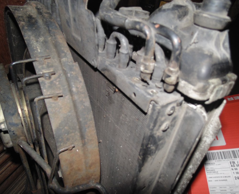

Voici les petits tubes cassés ou dessoudé:

pour la clim si le circuit est ouvert, et en plus que le tout est assez vieux, le condenseur sera à changer...
Ref 6025170493
https://partsouq.com/en/catalog/genuine ... id=4575&q=
> trouvé en Allemagne, c'est pas donné et pas facile d'accès dans la voiture:
https://handlerparts.de/fr/Product/Renault/6025170493
Possible que le filtre soit aussi à remplacer + tous les joints:
https://partsouq.com/en/catalog/genuine ... id=4567&q=
Pour ma part si j'avais ce dispositif non-fonctionnel je virerais le max de pièces.
Mais je suis particulièrement anti-clim d'une manière générale vu que ça complique l'accès mécanique et que ça rajoute un tas de faisceaux éléctriques.
Concernant le gras côté admission, ça vaut le coup de tester le turbo: débrancher la grosse durit de sortie du turbo (celle qui part vers l'intercooler dans l'angle du pare-choc), déja tester au doigt si la turbine a un jeu perceptible axial ou longitudinal.
Ensuite si c'est ok, démarrer le moteur et faire des petites montées en régime avec une feuille de papier ou un chiffon à courte distance de la sortie turbo.
Si en moins de 2 c'est crépi d'huile: ATTENTION le palier est probablement endommagé.
Sinon il peut y avoir une légère fuite du collecteur admission ou échappement sur le côté du moteur, chez moi c'est plutôt à l'arrière et c'est franchement du gras noir collant. Bon pas grave, à l'occasion les joints seront à changer.
Si c'est vraiment dans l'angle du moteur, possible que ça vienne du joitn spi de l'arbre à cames.

Mon soucis primordial a "chtheure"le LDR m'a fait des gouttes a chaque raccord des durites que j'ai jugulé en grande partie en leurs resserrages.
Au bouchon en bon état ça refoule et la durite sortie calostat elle est comme du bois.
Le moteur a froid le bouchon en dévissant on entend le souffle je crois que ...
Pas de fumée blanche ni mayo.
Les ventilos tournent quand je me gare je coupe le contact, ils s’arrettent pour juste voir je remet que le contact sans démarrer ils tournent un bon moment.
J'ai capté quelque part ce doit-etre grostoto :CO2 ,quest-ce que,une combine pour!
Alors je voudrais essayer un colmatant pour JDC claqué avez-vous une marque un produit a me conseiller?

<<Les ventilos tournent quand je me gare je coupe le contact, ils s’arrettent pour juste voir je remet que le contact sans démarrer ils tournent un bon moment.>>
C'est le fonctionnement normal des ventilos quand le moteur est très chaud.
Est ce la pompe à eau est en bon état ?
Il existe effectivement un petit accessoire qui se branche à la place du bouchon du vase d'expansion
qui permet de vérifier si le joint de culasse fuit ou pas.
