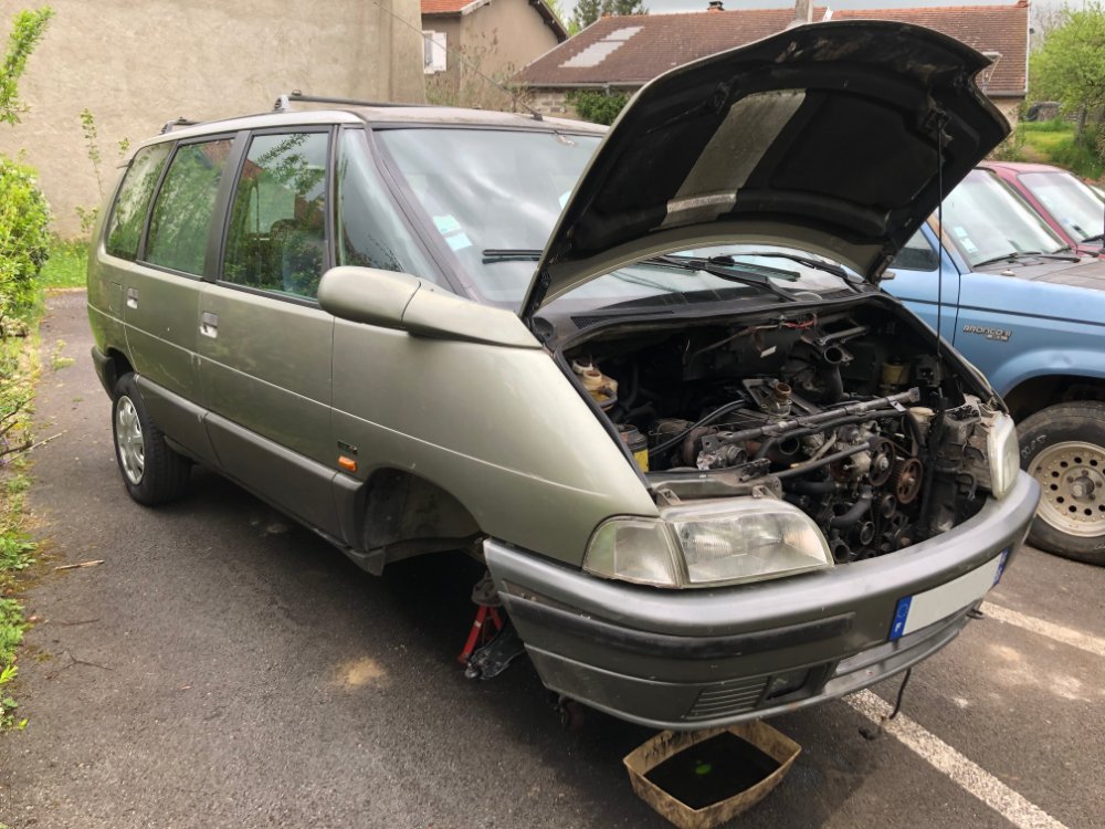

pare-brise+PMH +suite refection
Ancien
- Messages : 407
- Finition : Alizé
Ayant les 2 espaces (un 3 et un 2) côte a cote.
" Interrogationne !"
Le pare-brise d'un espace 3 est-il identique au modèle espace 2 ainsi que la lunette arrière?
Et comme je viens de poster ce message j'en profite pour:

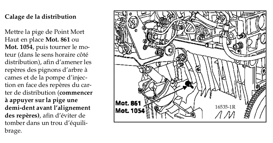

je galère a pigé mon 2(pmh distri je le chercher de l'autre coté sous le turbo) avez vous une astuce pour le boulon clef de 16 je crois sous la PI,confirmer moi et merci ?
Quel capharnaüm a cet endroit là!me semble être d'origine en plus Clef avec rallonge,enlever le démarreur, par en dessous,ou ?
J'ai mis en attente sa réhabilitation aujourd'hui car suis sur le parking dehors a le bricoler souvent mouillé et... grippé aujourd'hui.

La pige PMH se fait ici: De mémoire il faut une pige de 8.

Pour la repose courroie de distri:Une interrogation le pignon de l'arbre d’équilibrage a t'il une position a respectée ou pas?
La pige pmh plutôt 7,5 mm que 8 galère a mettre en place mais c'est fait plus que: nettoyage des fuites des joints a lèvres fuyants,changer celui sortie moteur coté poulie damper et celui de l'arbre a came puis d’après mon cousin féru d'espace :changer le galet intermédiaire comme lui je vais fabriquer un tirant inertie de 6mm et congélo pour sa repose, nécessiter ou pas son changement impératif a votre avis a 200 000 klm?
Pas connaisseur de cette particularité j'ai dans l'idée de ne pas remonter la courroie de clim car j'ai vu que 2 petits tuyaux sont desserti sur le coté en haut du radiateur peut-être d'autres decouvertes et fastidieux et coûteux de la remettre en fonction ? cette clim qui comprend des trucs que j’ignore (quelle bonne idée cette poulie courroie clim derrière le pignon sortie vilo pour la distri!!!!) Merci pour l'aide encore un moment afin de parfaire ma connaissance de ce nouveau vaisseau la rta est un peu juste.

Sur mon I ph2, c'est celle de le DA il me semble, qui passe derrière la distri, du coup, pas faite vu que je ne l'avais pas, malgré un etat bof.Ancien a écrit : 04 mai 2025, 21:19 (quelle bonne idée cette poulie courroie clim derrière le pignon sortie vilo pour la distri!!!!)
Le galet, je suppose que tu parles de celui que je n'ai pas réussi a changer sur le mien...
Je ne conseillerais pas de faire pareil, surtout que dans ton cas comme dans le mien, on ne connaît pas le kilométrage du dernier changement...
J'ai tendance a penser (a tort ou a raison) que si la pour la courroie , les années sont importantes ( vieillissement du caoutchouc), pour les galets, ce serait + le kilométrage, mais encore faut il le connaitre...
( ps : si je casse mon moteur, j'assumerai pleinement les responsabilités de mon échec, et je me retirerai de la vie politique... euh non, c'est pas ça

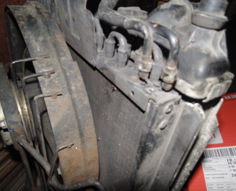

-1 Toujours en attente pour ma demande de clim oui ou non la réfection possible ou galère a venir?

1 : sur mon 2, à 450 000 km, le clim fonctionnait toujours, juste la casse du condenseur lors de la réalisation d'une distribution, cf. le lien plus bas.Ancien a écrit : 07 mai 2025, 06:43 ....

pour la clim si le circuit est ouvert, et en plus que le tout est assez vieux, le condenseur sera à changer...
Ref 6025170493
https://partsouq.com/en/catalog/genuine ... id=4575&q=
> trouvé en Allemagne, c'est pas donné et pas facile d'accès dans la voiture:
https://handlerparts.de/fr/Product/Renault/6025170493
Possible que le filtre soit aussi à remplacer + tous les joints:
https://partsouq.com/en/catalog/genuine ... id=4567&q=
Pour ma part si j'avais ce dispositif non-fonctionnel je virerais le max de pièces.
Mais je suis particulièrement anti-clim d'une manière générale vu que ça complique l'accès mécanique et que ça rajoute un tas de faisceaux éléctriques.

La clim:j'aurais bien aimé enlever le radiateur mais il y a pas les fixations pour les ventilo.

Galère hier soir urgemment pour remettre la batterie avez vous aussi cette difficulté?
Trop importante en dimensions j'ai pas vérifié sur la voiture je vais voir si c'est le cas ce matin non de non!
Ou une combine enlevé les boîtiers relais sur le coté et comment tiens t'elle j'ai rien aperçu.

la batterie oui ça rentre au chausse-pied.
La dépose du boitier relais n'est pas vraiment une alternative vu le bazar...
Normalement il y a une sorte d'équerre + une vis qui se prend dans un écrou prisonnier tout en bas entre le bocal de lave glace et la batterie.
Je dois avoir une batterie un peu petite mais chez moi ça rentre en la présentant de biais petit côté vers le bas, puis en la remettant à plat une fois passée sous la pompe à injection. C'est un peu casse-tête chinois mais ça rentre quand même.

Mon soucis primordial a "chtheure"le LDR m'a fait des gouttes a chaque raccord des durites que j'ai jugulé en grande partie en leurs resserrages.
Au bouchon en bon état ça refoule et la durite sortie calostat elle est comme du bois.
Le moteur a froid le bouchon en dévissant on entend le souffle je crois que ...
Pas de fumée blanche ni mayo.
Les ventilos tournent quand je me gare je coupe le contact, ils s’arrettent pour juste voir je remet que le contact sans démarrer ils tournent un bon moment.
J'ai capté quelque part ce doit-etre grostoto :CO2 ,quest-ce que,une combine pour!
Alors je voudrais essayer un colmatant pour JDC claqué avez-vous une marque un produit a me conseiller?
Re: pare-brise+PMH +suite refection
<<Les ventilos tournent quand je me gare je coupe le contact, ils s’arrettent pour juste voir je remet que le contact sans démarrer ils tournent un bon moment.>>
C'est le fonctionnement normal des ventilos quand le moteur est très chaud.
Est ce la pompe à eau est en bon état ?
Il existe effectivement un petit accessoire qui se branche à la place du bouchon du vase d'expansion
qui permet de vérifier si le joint de culasse fuit ou pas.
