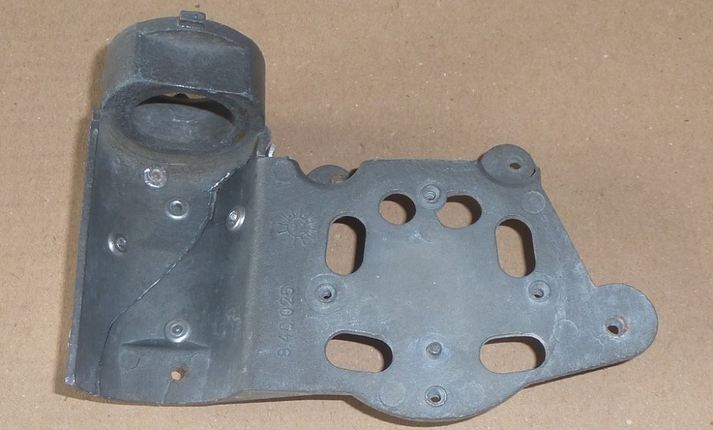

Pour m'occuper l'ergot du volant est cassé et j'ai refait un ergot a mon instinct,il bascule bien le cligno mais raccroche en tournant en peu plus.
Je ne sais pas comment c'est d'origine j'ai regarder les volants a vendre ,je distingue pas bien la forme si vous avez ,photos suis preneur.

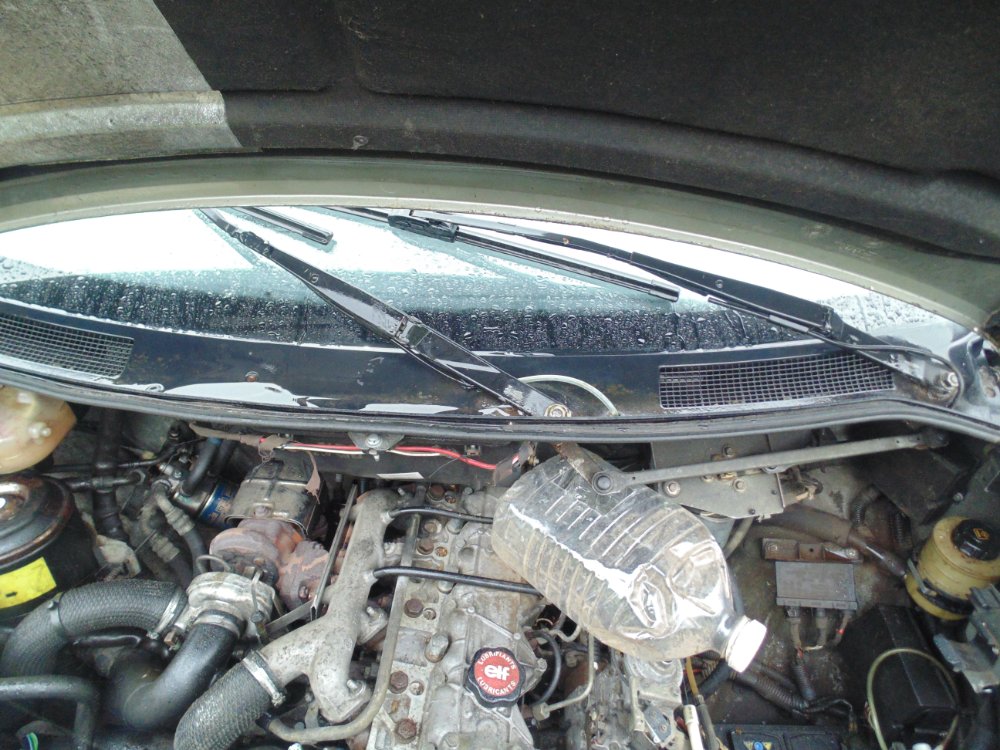

Et encore cela il pleut en ce moment suis aller voir la voiture sur le parking:
Avez vous étés confronter a ce soucis encore un truc a résoudre, ce plastique est bien déformer a cause de quoi,bizarre les axes des essuie-glace bon c'est pas catastrophe!

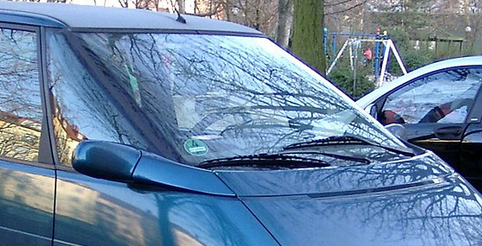

quel est le souci avec tes essuie glace?
A part le fait qu'ils ne sont pas correctement positionnés au repos...
Normalement celui côté passager doit être presque à raz du pare brise, et côté conducteur presque horizontal.
Sinon quand on ouvre le capot ça frotte sur les bras d'essuie glace et ça mange la fibre du capot... et dans ton cas celui côté conducteur doit carrément sortir hors du pare brise si tu t'en sers :roll:
Si tu parles du bandeau noir sous le pare brise, les "moulures" sont normales..
Et si tu parles des fuites d'eau éventuelles via les axes, c'est normal aussi... mais il y a des trucs à tenter pour éviter que l'eau ne ruisselle trop sur l'injecteur et la bougie... ou sur le boitier préchauffage.
Pour ma part ça tient encore avec rajout de rondelles en chambre à air de vélo autour des axes + bourré de graisse haute résistance. Mais quelques gouttes arrivent encore à passer.
Je n'ai pas franchi l'étape "fabrication d'une gouttière", mais si ça me gonfle trop ça sera la prochaine étape.

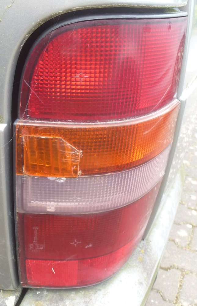

Bon, on commence par la réparation du feu arrière droit.
Feu arrière droit réparé.
Le bout de plastique orange a été trouvé par-terre dans une casse.
Lime de précision et colle à maquette. C'est opérationnel depuis 2017.

Rétroviseur avant réparation 2.
J'ai préparé une pièce à partir d'un morceau d'aluminium de 60x60x2mm environ. La forme est réalisée au marteau sur une enclume (partie conique).
Après, fixation de la plaque avec des rivets pop de diamètre 4mm longueur 8mm. Et voilà le résultat.
Rétroviseur réparé 1.
Rétroviseur réparé 2.
Ce n'est pas très joli, mais ça tient et comme cela ne se verra pas...
C'est ce que j'avais fait pour renforcer celui de mon Espace quand je l'ai passé en électrique.
Entre les photos avant réparation et réparé, il y a 50 minutes.
Cordialement,
Astronaute.

les rétros éléctriques étaient une option, c'est "juste" le réglage de l'orientation du miroir qui est motorisé.
Le faisceau doit avoir les connectiques par défaut sur tous les modèles, mais la commande n'est pas présente si la voiture n'avait pas l'option.
Les rétros de 3 ne sont pas compatibles avec les 2.

Je me suis pas encore attelé aux axes d"essuie glace mais un joint torique ne ferait -il pas l’affaire.
Je dit cela j'ai pas vu la config donc j'anticipe sans doute trop.
Sans présagé la goulotte seras sans doute la finalité.
De plus les bras des balais ya un os il sont pas bien placé et touche presque le capot et me semble tordu suis pas confiant mais j'ai d"autres priorité pour le moment, oui le balai chauffeur il sort du par-brise

pour tes essuie glace, le premier souci c'est qu'ils sont "inversés".
Le droit va côté passager, et le courbé va côté conducteur.
Ensuite pour leur position au repos, voilà un exemple de ce qui devrait être normal:
Fais des essais doucement pour vérifier qu'ils n'accrochent pas le capot une fois que tu les auras repositionnés.
Ca se joue à un cran près sur leurs axes.
Il me semble que le kit officiel de réparation, à l'époque, contenait des bagues intérieures en plus de petits joints.
Pas sûr que ça soit si simple à bricoler, mais c'est là que ça s'use et que ça prend du jeu permettant à la flotte de passer.
En tout cas on ne voit pas de joint torique à la jonction des deux parties (côté fixe moteur et côté mobile), ça doit être "interne" :?:
