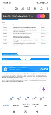

Les codes erreur montés aideraient à avoir des pistes.

Bonjour oui, j ai refais le tour de tout ce que j ai touché. En pièce jointe la dernière recherche de défauts.

Toujours pas trouvé le soucis. J ai toujours a l affichage injection a controler et antipollution a controler.
