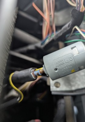

Et la dernière panne en date est comme vous pouvez le voir dans le titre du sujet : le câble de compteur...
J'ai vu que certains d'entre vous retapaient ce câble.
Le mien est cassé à la base du bloc (voir photo). Dois-je complètement changer le câble par un autre ou une réparation de fortune est possible ?

Ce modèle de câble est super rare.
Je n'avais pas trouvé sa réf à l'époque et du coup nous avions posé un simple.
Plus eu de soucis par la suite.

Suite à une mauvaise manipulation de ma part, j'ai cassé mon câble compteur, que j'ai réparé et qui fonctionne bien à ce jour, mais ...
c'est un câble simple.
Toujours le problème de vieillissement des plastiques.
Je suppose que le tien est avec une prise tachymétrique.
J'ai expliqué ma réparation :
https://passion-espace-club.com/viewtop ... te#p515497
Mais on doit pouvoir adapter la pièce que j'ai fabriqué à ton type de câble.

Comme dit par maxderoswell, c’est vrai qu’il est super rare.
Dernièrement sur le bon grouin, il y en a un neuf qui est partis au prix de 70 euros sans les frais de port (il n’a pas traîné).
Sauf a avoir l’option régulateur de vitesse, je n'ai pas juger utile de mettre ce prix, j’en ai trouvé un simple en casse et dont la gaine était cassée, un raffistollage a base de super glue puis noyée dans une bonne couche de résine et cela refonctionne. (Je n’ai pas d’imprimante 3D).
Faut pas se gratter avec l’esthétisme car une fois refermé, cela ne se voit plus.
Plus tard, il sera toujours temps d’en remettre un d’origine. Faut le trouver déjà.

si tu veux le remplacer c'est pas très compliqué.
La partie sous la bagnole se fait au sol (si on n'est pas trop "épais"), le reste c'est sous volant et derrière le compteur.
Donc au cas où, un cable qui fonctionne, modèle de base:
Lecoy C438
Vu pas trop cher ici;
https://www.piecesautonantes.com/cable- ... 44384.html
Bon courage!
