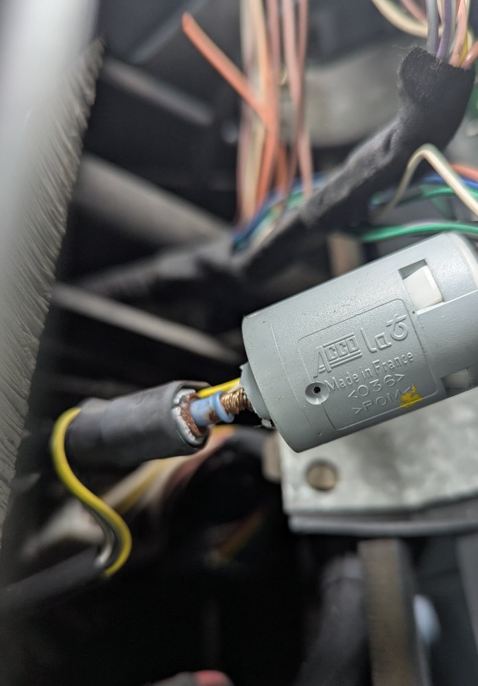

Je dois dire que les emm***es s'accumulent en ce moment pour l'espace et je dois dire que j'arrive à saturation.
J'ai réalisé beaucoup de frais dessus et mademoiselle pense que ce n'est pas assez...
Et la dernière panne en date est comme vous pouvez le voir dans le titre du sujet : le câble de compteur...
J'ai vu que certains d'entre vous retapaient ce câble.
Le mien est cassé à la base du bloc (voir photo). Dois-je complètement changer le câble par un autre ou une réparation de fortune est possible ?
J'avoue n'être pas loin d'envisager de m'en séparer malgré le temps que je l'ai eu en ma possession (depuis 2010).
J'ai cette réparation et le joint de semelle de rigidification qui fuit sur le côté avant conducteur. J'ai mis une couche raisonnable de mastic silicone (dirko HT) mais rien y fait donc passage par mecano obligatoire (je n'ai ni pont ni fosse).
Qu'en pensez vous ?

Re: Panne de câble de compteur de vitesse
Ce modèle de câble est super rare.
Je n'avais pas trouvé sa réf à l'époque et du coup nous avions posé un simple.
Plus eu de soucis par la suite.

Salut à toutes et tous,
Salut ispace,
Suite à une mauvaise manipulation de ma part, j'ai cassé mon câble compteur, que j'ai réparé et qui fonctionne bien à ce jour, mais ...
c'est un câble simple.
Toujours le problème de vieillissement des plastiques.
Je suppose que le tien est avec une prise tachymétrique.
J'ai expliqué ma réparation :
https://passion-espace-club.com/viewtop ... te#p515497
Mais on doit pouvoir adapter la pièce que j'ai fabriqué à ton type de câble.
Cordialement.
Astronaute.
Message non lu par bédouin »
Comme dit par maxderoswell, c’est vrai qu’il est super rare.
Dernièrement sur le bon grouin, il y en a un neuf qui est partis au prix de 70 euros sans les frais de port (il n’a pas traîné).
Sauf a avoir l’option régulateur de vitesse, je n'ai pas juger utile de mettre ce prix, j’en ai trouvé un simple en casse et dont la gaine était cassée, un raffistollage a base de super glue puis noyée dans une bonne couche de résine et cela refonctionne. (Je n’ai pas d’imprimante 3D).
Faut pas se gratter avec l’esthétisme car une fois refermé, cela ne se voit plus.
Plus tard, il sera toujours temps d’en remettre un d’origine. Faut le trouver déjà. :mrgreen:
Message non lu par Sigma »
si tu veux le remplacer c'est pas très compliqué.
La partie sous la bagnole se fait au sol (si on n'est pas trop "épais"), le reste c'est sous volant et derrière le compteur.
Donc au cas où, un cable qui fonctionne, modèle de base:
Lecoy C438
Vu pas trop cher ici;
https://www.piecesautonantes.com/cable- ... 44384.html
Bon courage!
Ca sert a quoi, au juste, ce branchement électrique sur le cable de compteur?
Me semble que j'en ai un sur la 19, j'ai justement fait gaffe a pas l'abîmer au démontage de la planche de bord pour changer le radiateur de chauffage..
bédouin
Messages : 490
Année : 1997
Comme indiquer plus haut, cela sert pour activer le régulateur de vitesse.
Tous les espaces 2 n’en étaient pas pourvus de cette option. D’ailleurs, je ne sais même pas a quoi cela ressemble.
