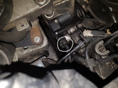

Le problème est que les deux capteurs peuvent provoquer une coupure et donc la même panne sans remonté de défaut. Pourquoi parce que le (ou les) faux contact perturbe le calculateur qui ne sait ou il en est, du coup il coupe tout.
Alors le G9T, il n'y a pas de capteur sur l'arbre à cames. Mais il y a un capteur face au pignon de la pompe HP (comme déjà dit) qui joue le même rôle pour les mêmes raisons.
Le problème c'est qu'il ne remonte pas en défaut au calculateur. Ou le seul moment où il remonte en défaut on va retrouver "incohérence entre les deux capteurs". Dans ce cas seu,l cela veut dire que les deux capteurs ont des problèmes capteurs "PMH " et " Référence ".
Messages : 13640
Re: panne intantanée apres 50 metres: diag solicité
C'est pour ça que j'aurai commencé par changer le capteur .PMH ;)
Messages : 3856
Localisation : 78 Yvelines
Message non lu par yves78 »
Oui mais, ne changer que le capteur ne fait que reculer le problème. Cela va refonctionner (enfin peut-être) encore un mais, la connectique est dans le même état ce qui risque de reposer le problème (du vécu).
La solution est simple. On reprend du fil blindé, 3 fils pour le référence, 2 pour le PMH. On achète des prises vissées mâle/femelle, 2 et 3 contacts et on soude sur les capteurs et on fait des liaisons vissées.
