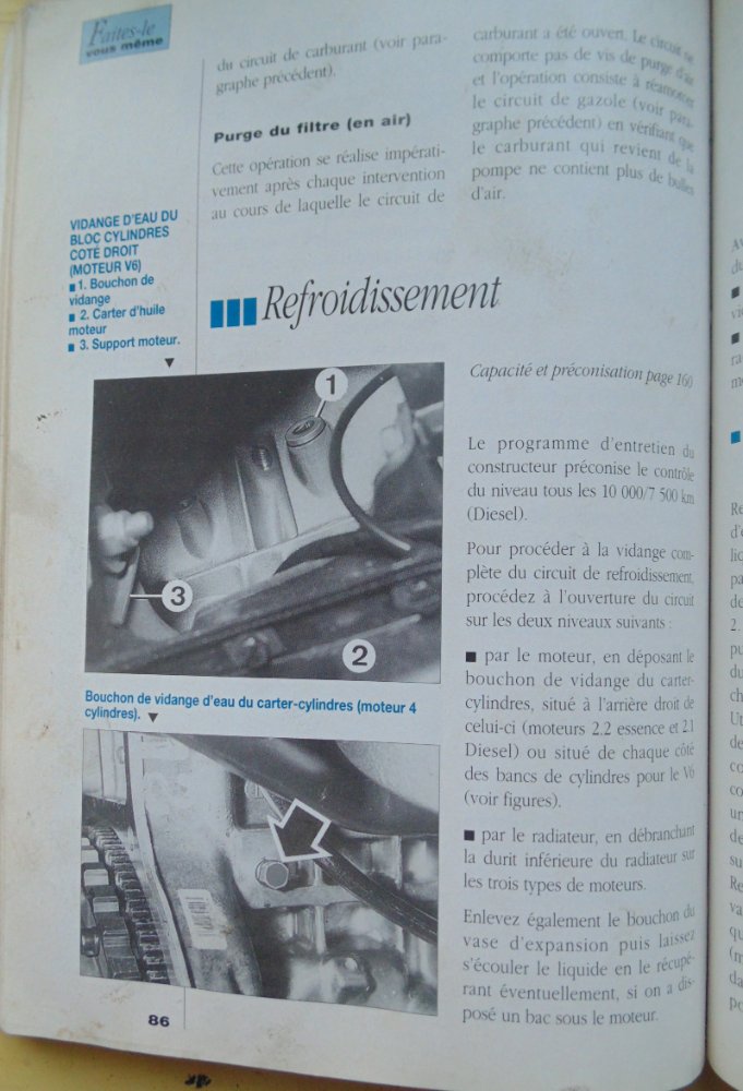

Ya deux boulons de vidange sur le bloc moteur pour vider le LDR l'as tu fait car juste avec le radiateur c'est trop juste.
Suis pas un expert ni champion en meca mais a exploser les durites perso les pistons envoie de l'air ya pas photo j'ai chercher en vain longtemps ce même problème.
Pour les joints d'embase je pensais aussi qu'en bloquant les chemises cela suffirais bien mal m'en a pris(un pott mecanno:pas de chance en mécanique c'est le barillet).

Ancien
Messages : 424
Enregistré le : 25 mars 2020, 08:30
3ème modèle : [Espace II 2.1 TD]
Finition : Alizé
Localisation : Sud meuse 55000
Re: Gros problème de refroidissement sur mon j8s
Message par Ancien »
Si que le joint de culasse! ces moteurs ont la réputation d'avoir des culasses qui fuient,qui dit surchauffe qui dit morte, trop bombée donc a vérifier(j'ai donner).
Je découvre de jour en jour cet espace aussi avec tout ces "racoins".
Xav44420
Messages : 95
Enregistré le : 07 déc. 2013, 18:46
Message par Xav44420 »
Bonjour ancien,
Mais je ne comprends pas, le j8s n'a bien qu'un bouchon de vidange situé sous la PI, il y a 2 bouchons juste pour le V6, un de chaque côté du bloc moteur.
Effectivement bien sûr que je vais emmener la culasse à vérifier, mais j'espère que ce n'est que le joint, j'ai toujours garder un œil sur la température, l'aiguille n'a jamais été dans le rouge.
Cordialement.
Xav
