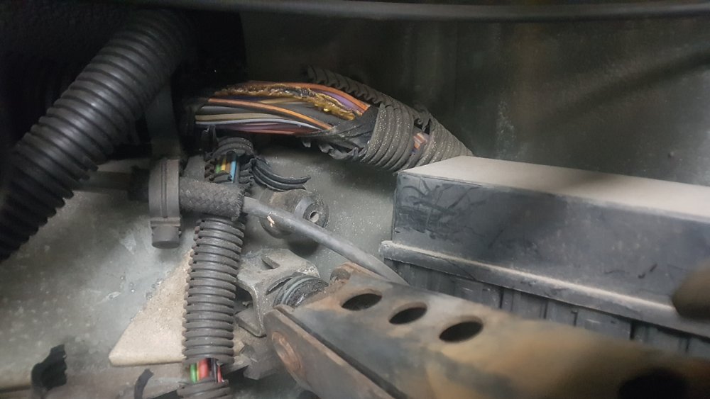

Bonjour et merci à tous pour vos retours,
Mon dos allant mieux, je me suis collé à chercher (trouver ?) ce qui cloche :
- platine fusibles OK (aucun n'est grillé)
- vérifié et désoxydé les connections du boîtier dans compartiment moteur, qui commande le démarreur (problème déjà survenu avec impossibilité de redémarrer) - boîtier au-dessus de la batterie, fixé sur la joue d'aile ; OK
- vérifié la masse sur le moteur/carrosserie ; OK
- repéré sous le tableau de bord (côté conducteur, à gauche de la colonne de direction) un fil jaune sur broche multiple (celle à gauche de la colonne de direction, à côté d'une autre noire), dont la gaine a fondu quand le fil a chauffé (doù odeur de grillé et fumée) , faisant coller d'autres fils proches.
J'ai démonté le dessus du tableau de bord afin d'avoir plus d'accessibilité et dégager le plus loin possible ce fil jaune, de part et d'autre de cette broche multiple.
Par contre et malgré un examen qui se veut attentif du schéma électrique, je n'ai pas réussi à identifier d'où et où part ce fil (= il alimente quoi ???), car j'imagine que c'est peut-être l'équipement qu'il alimente qui est lui-même en court circuit - mais ce n'est qu'une hypothèse.
Quelqu'un aurait-il des lumières sur ce fil jaune et/ou sur ma panne ?
Merci d'avance.
Cordialement.

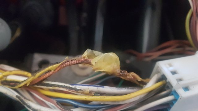

Bonjour Sigma et merci pour ce retour,
Oui c'est bien la grosse multi broche blanche à gauche le long de la colonne de direction.
J'ai essayé de prendre une photo avec les deux moitiés et le fil en cause (dénudé car gaine fondue).
Position des fils :
- broche "mâle" (celle au dessus) : gros fil blanc/fil en cause/gros fil blanc/gros fil blanc/fil orange (petite section)/gros fil blanc
- broche "femelle" (celle en dessous) : gros fil jaune / fil en cause/ fil blanc/fil orange avec filet jaune/fil blanc avec filet orange - à noter que sur cette broche mon fil jaune repart avec un autre fil (de petite section) jaune avec filet vert.
En espérant que ces explications sont suffisamment claires ...

ok les couleurs de fils ne correspondent pas à ma NT8093 millésimes 94-95 mais c'était un peu prévisible...
alors si je me base sur la section des fils et leur emplacement en série dans tes photos:
ce connecteur me semble être R11a
la broche mâle serait celle qui alimente la planche de bord, la femelle celle qui vient du compartiment moteur
ton fil brûlé me semble correspondre au + apc alternateur d'un côté, et de l'autre côté + apc alternateur et + apc ABS (donc deux fils!)
Y a un truc qui m'ennuie quand même c'est que tu décris ton fil jaune, que je pense être le premier d'une ligne horizontale sur le connecteur femelle, comme ayant un autre fil dans le même emplacement mais de section moindre...
Et dans ma doc le seul emplacement sur cette ligne avec deux fils (un moyen + un fin) est ce que je décris plus haut, et est en position 2 de la ligne.
Si je prends le synoptique dans l'autre sens, ce qui ne me semble pas correct, mais bon...
le fil brûlé serait plutot l'arret fixe essuie vitre avant... là aucun fil "doublon".
Mais ça ne change rien au fait que le seul "double fil" dans ma doc est présenté en position 2 de cette ligne (ou position 5 si "on compte à l'envers").
:roll:
Du coup possible qu'ils aient aussi changé le cablage entier, pas seulement la couleur des fils...
Si tu veux avoir le coeur net, la NT pour ton millésime doit être la 8102...
https://www.ebay.fr/itm/226131645194
comme les millésimes étaient incrémentés en juillet, si ton 2 est de début 97 ça correspond bien à un millésime 96.
Ensuite il y a eu les Espace 3... donc à mon sens il n'existe pas d'Espace 2 millésime 97.
Je me trompe?
Quoi qu'il en soit:
le + apc alternateur distribue le +12V dans tout l'habitacle, platine fusible comprise (avec tous ses consommateurs)
donc potentiellement c'est lui qui a fondu...
Ca n'arrange pas ton souci: qui a créé cette surconsommation :?:

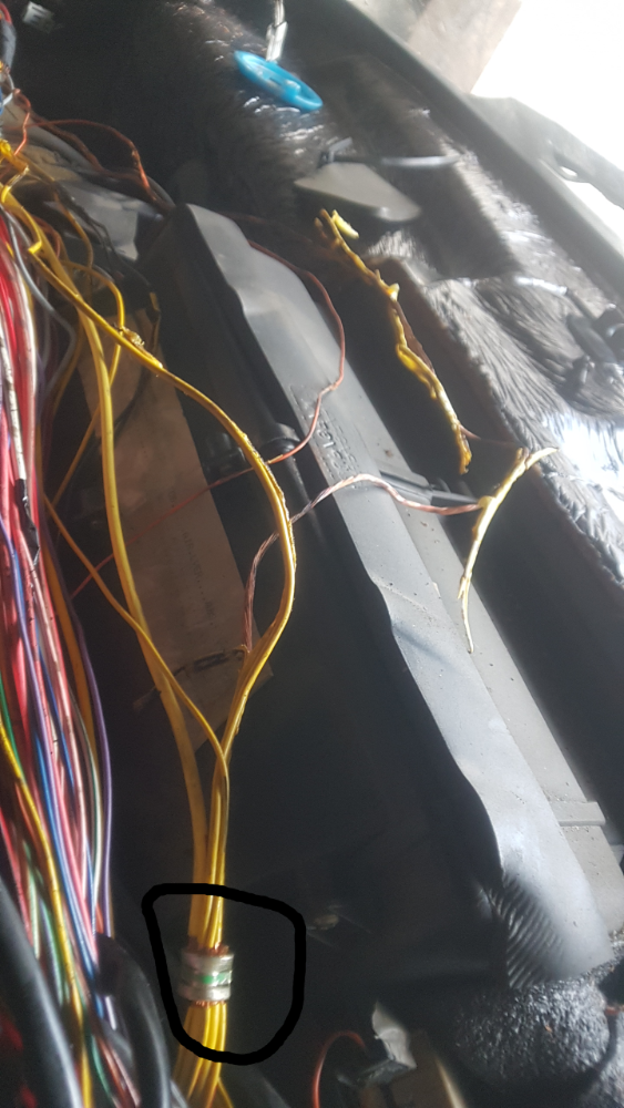

J'ai démonté-déposé le tableau de bord (une vraie joie, avec les rubans entourant les torons de fils qui collent aux doigts car la colle a fondu ...) afin de remonter jusqu'à l'endroit où mon fil jaune a cramé : chose faite sauf que je découvre (voir photo) une grosse bague (isolée avec du chaterton, bizarre bizarre) dans laquelle arrivent et repartent une bonne poignée de fils jaunes (dont "le mien") en direction de la platine fusibles !!! j'ai vérifié : tous les embouts dénudés de ces fils sont bien en contact les uns avec les autres ... Pourquoi les différencier pour les remettre ensemble puis les différencier à nouveau, quelque chose m'échappe !
Autre point : en essayant de visualiser d'où arrive "mon" fil jaune côté compartiment moteur, je découvre ce matin un toron (voir photo - merci la gaine plastique noire cassante qui m'a permis de le visualiser !) où apparait mon fil cramé.
As-tu une idée concernant le point de départ de ce fil jaune dans le compartiment moteur et donc de l'origine de ma surchauffe ? car je n'ai pas encore reçu la NT commandée et par ailleurs et je n'ai vu aucun fil jaune sur les arrivées au moteur d'EG (ceci dans l'hypothèse évoquée du moteur restant bloqué alimenté et non en position zéro).
Bien entendu, je prévois de remplacer complètement toute la partie cramée de ce fil jaune (à priori section 3 mm2) j'ai trouvé plusieurs sites qui vendent du fil élec pour auto-moto, avec choix section et couleur.
Merci d'avance.
Crdt.

concernant ce que l'on doit trouver dans le tdb, je n'ai pas d'expérience perso.
Mais cette "bague" avec les fils raccordés dedans... :roll:
On dirait une rallonge du faisceau et en même temps une astuce pour faire une énorme épissure.
Il faudra que tu regardes dans la NT comment est cablé le moteur EG, possible qu'il y ait un changement de couleur (suite à un connecteur ou épissure).
Mais vu le paquet de fils que tu as trouvé, ça pourrait être tout à fait ce +APC qui alimente tout le monde dans l'habitacle.
Côté compartiment moteur, tu devrais pouvoir vérifier s'il rentre dans la boite à relais à côté de la batterie (dedans il y a pas mal de connecteurs qui servent de "relais" au cablage, il y a aussi de vrais relais dont certains sont même en dehors de cette boite, juste à côté et dessous).
Si tu ne le vois pas là dedans, possible qu'il aille vers l'alternateur directement via la gaine qui passe verticale à côté de la distri et qui est fixée sous le plastique inférieur de la pompe injection.
Cette section du faisceau alimente le démarreur, les bougies de préchauffage, elle est connectée à l'alternateur et à plusieurs sondes.
Il y a aussi une épissure sur cette partie verticale qui repart au dessus du radiateur, et qui alimente les motoventilos, et tout le côté passager du compartiment moteur (là ça envoit le jus dans pas mal de trucs: clim, ABS, phare, klaxon...).
Désolé là je ne peux pas t'en dire plus...
Par contre:
je te suggère fortement de dégager ce raccord serti, et de ressouder tous les fils ensemble + protéger avec de la gaine thermo.
Ca risque d'être coton à souder vu le diam général...
Sinon voir des connecteurs vissables avec un diam suffisant pour y passer tout le monde.
Je ferais quelques recherches pour ça dès que possible...
L'idée est que tu sois tranquille quand aux connexions dans ce bidule!
Parce qu'entre les vibrations, le cuivre qui casse, l'oxydation... c'est une source d'ennuis à mon avis.
Question fils: regarde les fils multibrins gaine silicone chez Aliexpress.
C'est franchement pas cher, et ça sera beaucoup mieux que des fils à gaine plastique souple standards.
Repère le diam intérieur (les brins) des fils que tu vas remplacer, et regarde un tableau de correspondance pour choisir les bonnes dimensions: le plus souvent les diams des conducteurs dans les fils sont notés en AWG (un truc américain).
Là tu as un tableau complet avec les diams et les sections mm2:
https://www.elandcables.com/fr/the-cabl ... ric-system
Ca ne vaut pas le coup d'acheter du cablage "spécial" auto qui te coutera un bras et qui ne sera pas aussi résistant que ces fils modernes silicone.
Surtout si tu dois chauffer à fond pour souder un gros diam, le silicone tiendra le choc! Pas une gaine souple normale qui fondra, se rétractera etc etc...
Messages : 8904
Re: Espace 2 TD qui fume à l'intérieur après la pluie HELP
les soudures sont interdites (automobiles, aviations) car peu fiable.
rien n'est mieux qu'une épissure ou sertissage.

et donc pour virer cette bague de sertissage je verrais un truc comme ça:
https://fr.aliexpress.com/item/10050088 ... in_prod%3A
+ des cosses costaudes à sertir et rajouter de la soudure dans le sertissage pour être peinard.
https://fr.aliexpress.com/item/10050089 ... in_prod%3A
Ca demande pas mal de boulot, mais possible de caser plusieurs fils dans une cosse à la fois...
Au final ça donnera des connexions fiables, et surtout ça sera démontable en cas de souci pour test ou intervention.
Messages : 8904
si je devais changer ce sertissage (qui n'a aucun pb d'ailleurs, donc je ne vois pas pourquoi y toucher), je mettrai des wago.. mais pas de la soudure).
quand au fil, sur ces vieilles autos, ils étaient sur-dimensionné (il suffit de démonter une auto d'aujourdhui pour s'en rendre compte....
par contre si le fil crame, c'est plutôt du coté des protections qu'il faut aller voir: fusible (surdimessionné aussi sans doute, ou absent ou qui protègent trop d'élément, ce qui revient à le sur-dimenssionné).
