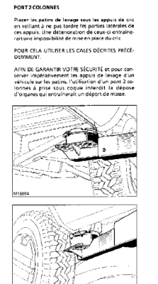

la plaque d'appui chassis où se visse la cale est prévue pour le levage sur pont et avec le cric de dépannage d'origine.
A l'époque Renault devait vendre des adaptateurs spéciaux aux garagistes qui permettaient de se planter dans le trou avec un téton et levage sur leur pont.
L'idée avec ces cales en Delrin c'est qu'elles dépassent du bas de caisse, donc même avec un patin de pont tel que j'ai pu voir (assez grand diamètre), ça évite tout appui sur les bas de caisse.
Ensuite si ça ripe, c'est que le mécano a mal positionné les bras du pont, et que la voiture risque de lui tomber dessus...
Le principe de toute façon c'est que la force s'exerce bien verticalement sur les points d'appuis. Si c'est de traviole bien sûr c'est la cata garantie :roll:
Si tu devais mettre une version métal de cette cale il faudrait une épaisseur équivalente, soit au moins 50mm pour que ça joue le même jeu et dépasse sous les bas de caisse.
