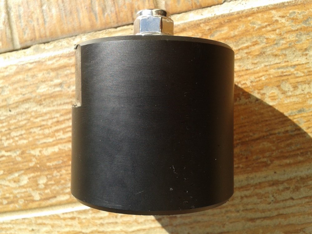

Donc reçu le set complet avec les 4 cales + 2 vis + 2 écrous en alu
Les petites cales ne servent à rien, trop courtes... ok c'était prévu. Ca peut toujours servir de cale porte à la maison.
Les longues sont quasi parfaites pour le montage à l'arrière:
Elles dépassent d'environ 12mm sous la ligne générale des bas de caisse (je ne compte pas la petite défonce au niveau du point de levage mais bien la ligne générale le long de la voiture).
A mon sens ça permet tout à fait d'y poser un patin de pont beaucoup plus large sans que ça ne vienne jamais effleurer les bas de caisse.
Elles mesurent 55mm de diam, pour 50mm de hauteur.
Les vis d'origine fournies dans le kit complet sont en M10 x 40 (un chouilla trop grosses et à mon avis un chouilla trop longues, d'où mon choix d'une version M8 35mm pour le montage final).

il faut limer un plat en haut de chaque cale pour qu'elles se placent parfaitement au centre des plaques d'appui, ce qui gêne c'est le petit équerrage fendu pour fixer le cric de dépannage sur un des côtés...
C'est pas méchant...

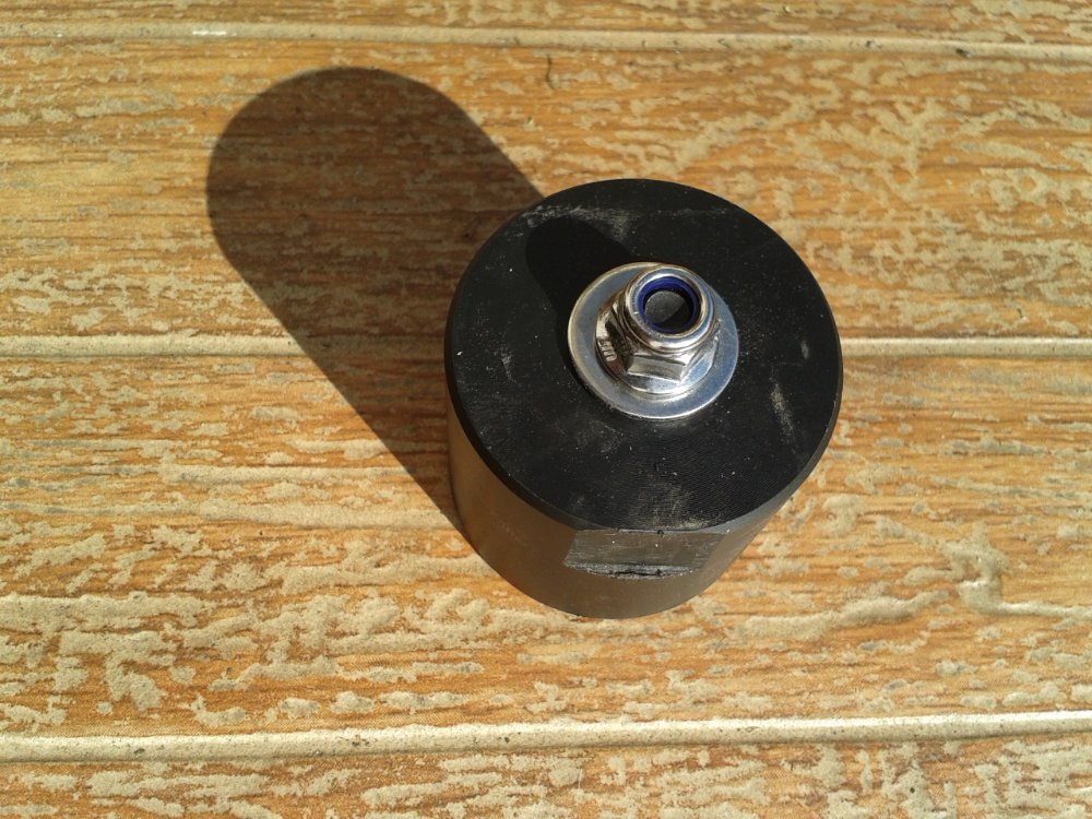

Et l'autre "souci": simple aussi, les vis fournies sont en M10 alors que le trou central des plaques d'appui sont en diam. 9mm.
Alors des vis M9 à tête hexa et épaulements... on n'en trouve pas!
Ce qui m'a fait commander des M8 avec des rondelles adaptées + écrous nylstop.

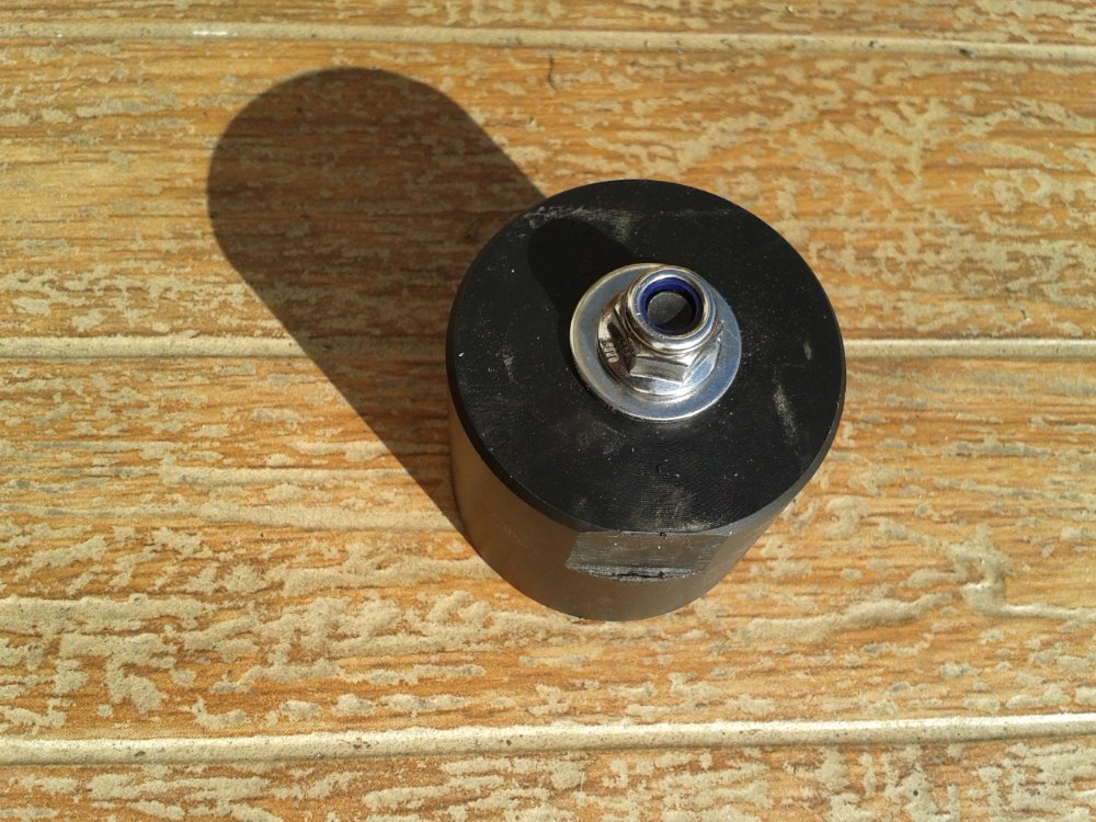

un retour sur cette soluce de levage:
alors j'avais bien commandé des M8x35 mais reçu des M8x30... ok ok...
Alors ça passe en 30mm mais ça ne laisse pas la possibilité de mettre des rondelles dans la cale ET au dessus du point d'appui chassis.
Donc je n'ai pas installé le truc définitif pour le moment.

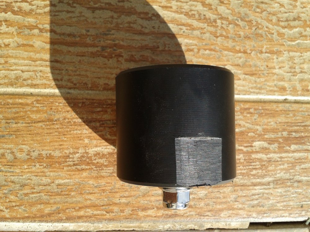

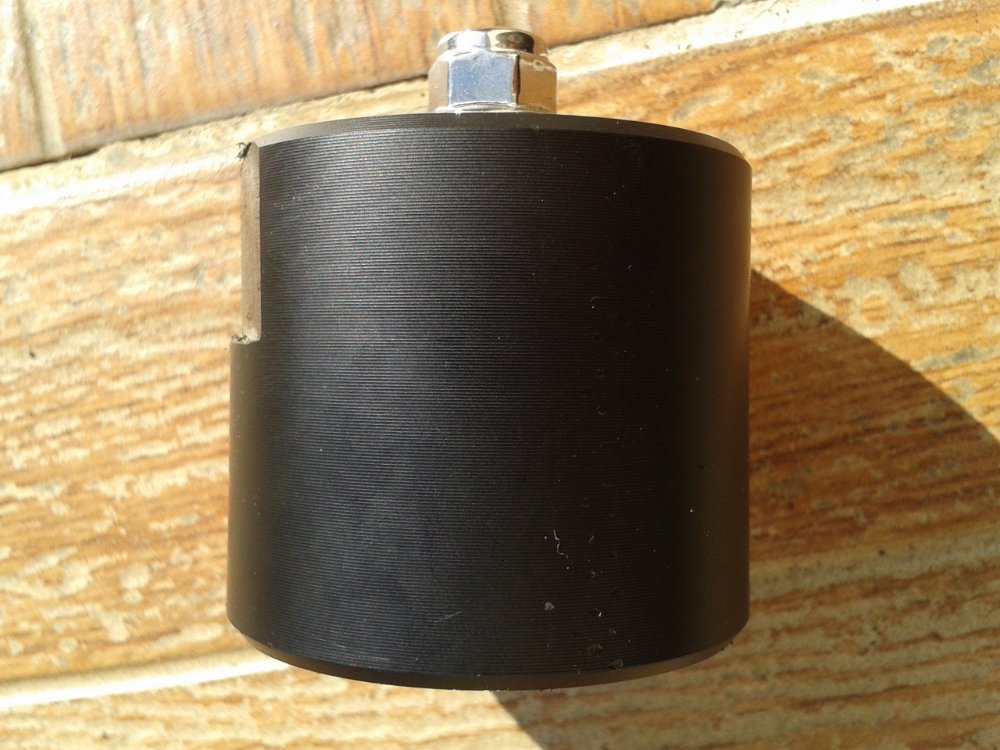

Mais effectivement même en M8 il y a besoin de faire un petit plat sur un côté des cales pour que ça passe la plaque fendue verticale pour le montage du cric de dépannage:
on voit que le jeu dans le trou de la cale avec la vis M8 n'est pas suffisant pour décaler la cale et passer cette petite zone verticale derrière la feuillure.
Le "plat" à réaliser sur ces cales fait 20mm de haut sur environ 19mm de large:
Avec ça, aucun souci, la vis est parfaitement en face du trou chassis!
Et la cale est en appui sur un max de surface de la plaque chassis.
Donc validé!

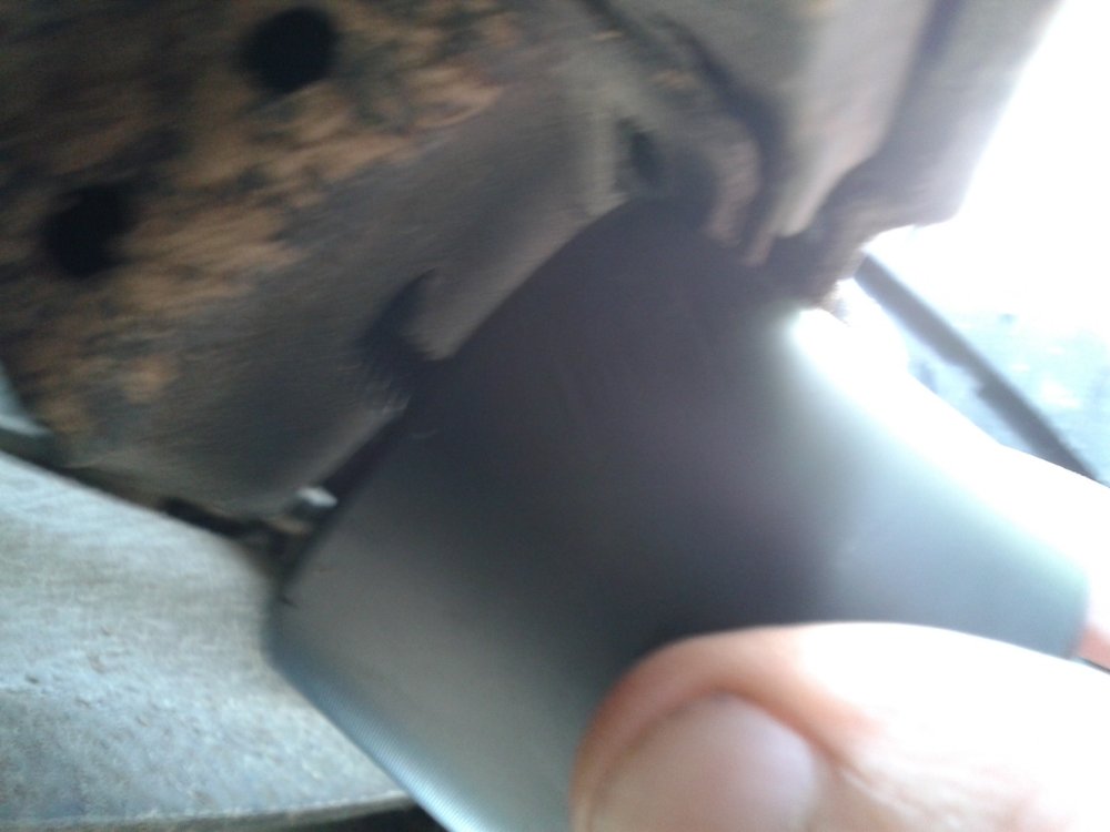

>>> à noter un inconvénient tout de même:
l'accès pour passer une clef de 13 dans la fenêtre au dessus de la plaque d'appui est très limité.
J'ai du utiliser une pince multiprise très compacte. Mais je prévois de trouver une vieille clef de 13 et la plier à 90° tout bêtement!
Le tout est d'arriver à bloquer l'écrou nylstop, et on fait le serrage par le dessous de la cale sur la tête de vis...

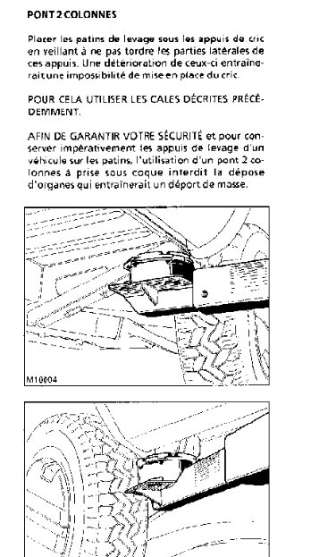

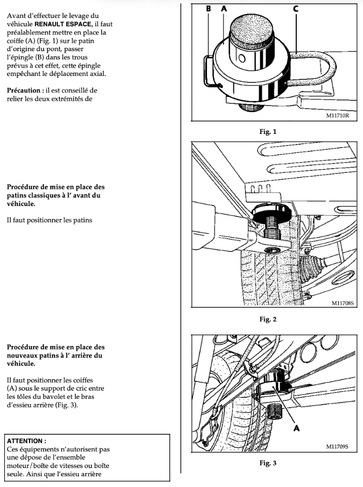

la plaque d'appui chassis où se visse la cale est prévue pour le levage sur pont et avec le cric de dépannage d'origine.
A l'époque Renault devait vendre des adaptateurs spéciaux aux garagistes qui permettaient de se planter dans le trou avec un téton et levage sur leur pont.
L'idée avec ces cales en Delrin c'est qu'elles dépassent du bas de caisse, donc même avec un patin de pont tel que j'ai pu voir (assez grand diamètre), ça évite tout appui sur les bas de caisse.
Ensuite si ça ripe, c'est que le mécano a mal positionné les bras du pont, et que la voiture risque de lui tomber dessus...
Le principe de toute façon c'est que la force s'exerce bien verticalement sur les points d'appuis. Si c'est de traviole bien sûr c'est la cata garantie :roll:
Si tu devais mettre une version métal de cette cale il faudrait une épaisseur équivalente, soit au moins 50mm pour que ça joue le même jeu et dépasse sous les bas de caisse.

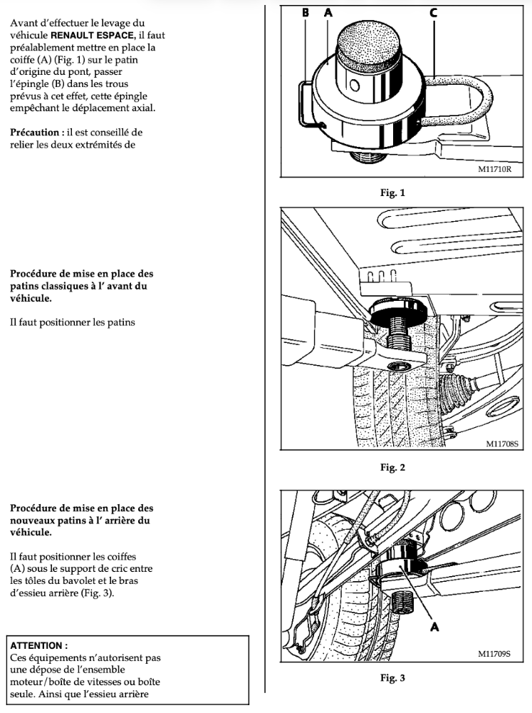

J'ai trouvé ceci dans une note technique (2104);
La confection d'un patin en delrin ou en bois dur (diamètre 100) parait être une bonne idée.
