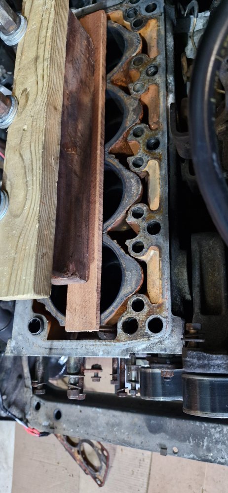

Je suis inquiet malgré tout car je trouve que j'ai beaucoup de rouille autour des chemises, cela me paraît vraiment beaucoup, je vais poster des photos.

Gratte au mieux la rouille, rince. Une fois remonté fais plusieurs purges avec de l'eau déminéralisée, une fois qu'elle sort claire au liquide de refroidissement (attention à ne pas laisser l'eau geler, les nuits refroidissent... faudrait pas se faire avoir...). Ça devrait rentrer dans l'ordre.

Oui oui de toute façon je vais nettoyer au mieux avant de mettre du liquide de refroidissement, après je vais sûrement faire plusieurs nettoyage avec du produit à chaque fois que j'aurais de la rouille dans le liquide de refroidissement jusqu'à ce que j'en sois totalement débarrasser.

Perso j'ai serré le moteur 200 000 klm env après avoir fait le joint de culasse celle-ci rectifiée:gougeons neuf,le serrage culasse, un couple de serrage et angulaire incroyable (trop,soupçon) fait a la lettre:
Eau pisse dessous carter ouvert entre le cylindre 2 et 3 .
Le pourquoi serrage du cylindre milieu?
Pas démonter pour voir.

SalutAncien a écrit : 12 oct. 2025, 19:47 Perso j'ai serré le moteur 200 000 klm env après avoir fait le joint de culasse celle-ci rectifiée:gougeons neuf,le serrage culasse, un couple de serrage et angulaire incroyable (trop,soupçon) fait a la lettre:
peut être un souci de serrage
Ou bien un joint de bas de chemise ?

+1 avec Sigma, d'ou l'importance de maintenir les chemises pendant les travaux et surtout bien vérifier les premiers km après avoir effectuer des travaux sur un moteur ouvert pour être certain que tout est bien remis en place et fonctionnel.
Enfin c'est mon avis, mais je trouve que c'est très important.

Perso , j ai jamais bloqué les chemises..! je comptais sur la rouille et le collage des années !
et ça a marché,ouf !
