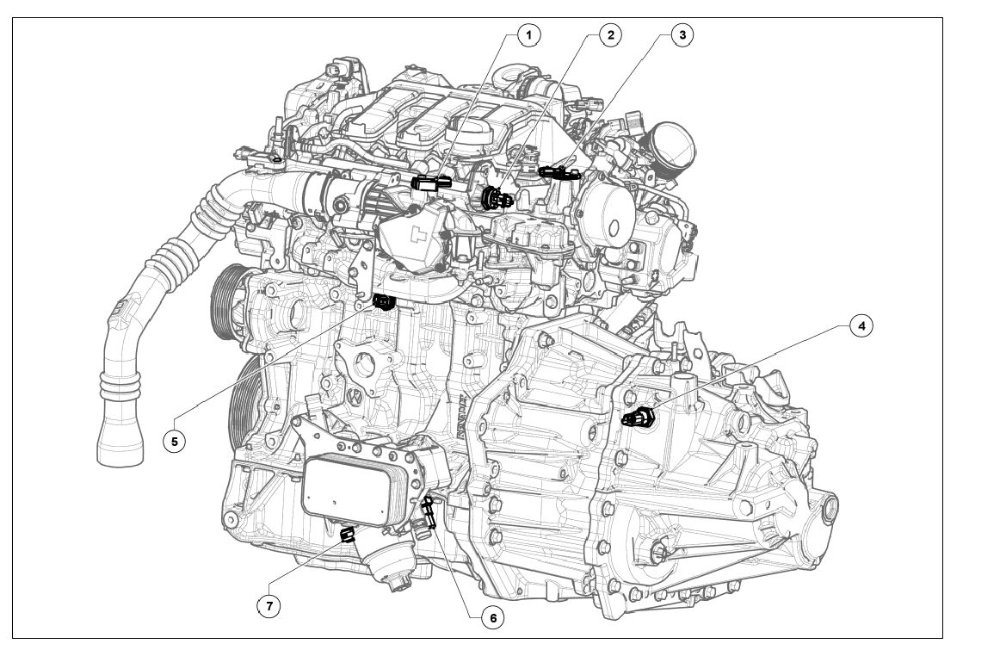

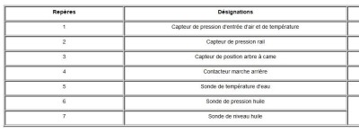

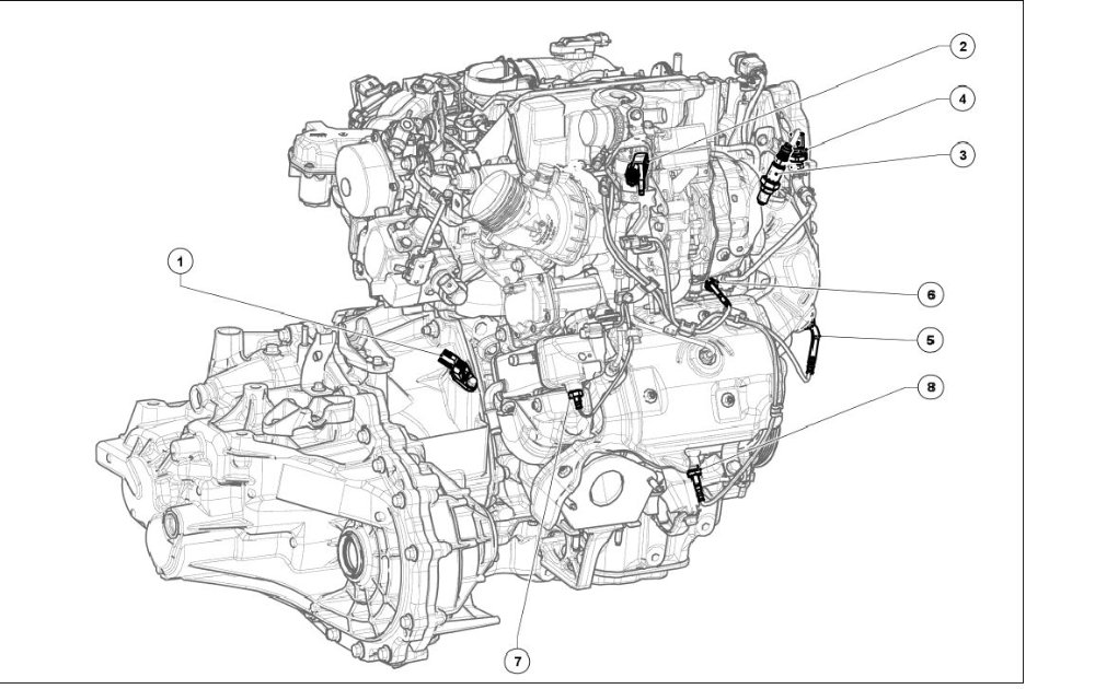

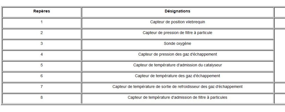

Alors, je suis allé voir de plus près et le code précis est le suivant : M9R G 650 100012991R. J'imagine que les derniers représentent un numéro de série et que c'est M9R G650 qui est intéressant.
Si le capteur est derrière, il faut démonter les essuies glaces pour y accéder ?
Merci pour votre aide.

Ouille, c'est la baie complète qu il faut enlever pour faire de la place
Plusieurs capteurs peuvent être concernés
Il y a un truc aussi, souvent le tuyau qui mène au capteur est bouché
Le capteur est en haut mais le tuyau descend de 20 cm, et il se bouche, du coup erreur
Très très dur à avoir, j’espère que tu n'as pas ça
Mème moteur démonté, il m'a fait galérer c'est pour dire (échappement, grippé et serré a mort)
Vraiment tu n’rechapera pas a la valise et une lecture de tout ça pour détecter l'anomalie
Dans mon cas c’était plusieurs anomalies qui amenaient le problème, admission encrassée, tuyau bouché et 1 capteur mort
Tout ça a cause du circuit EGR
La bonne nouvelle c'est que le turbo n'avait rien, c'est toujours ça de pris
Je persiste, ton admission est surement encrassée c'est la maladie (vive l'EGR)
Tu l'as désactivée mais le mal était déjà la, surtout si elle à fait de la ville
