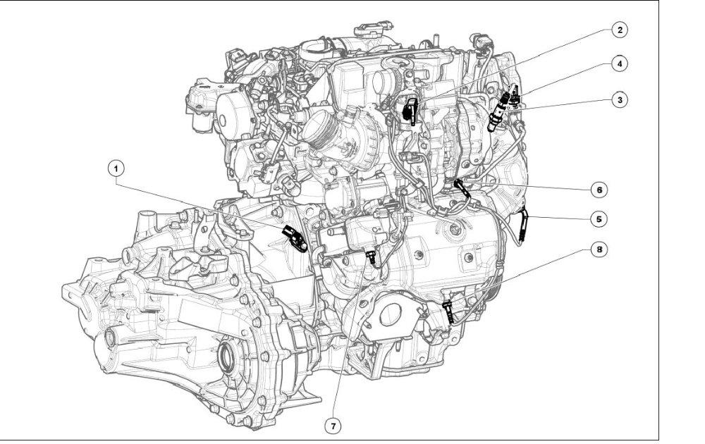

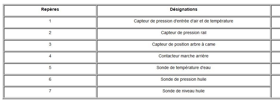

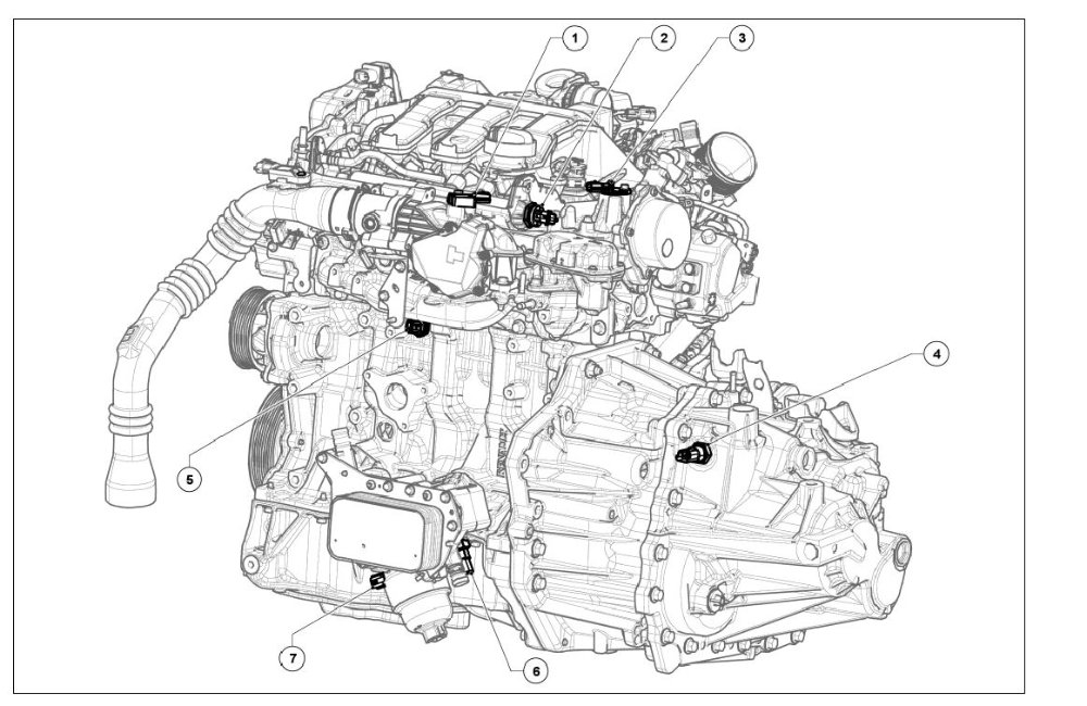

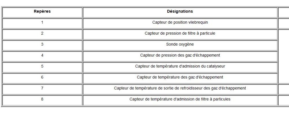

Si le capteur est derrière, il faut démonter les essuies glaces pour y accéder ?

Message non lu par ledavidcom »
Ouille, c'est la baie complète qu il faut enlever pour faire de la place
Plusieurs capteurs peuvent être concernés
