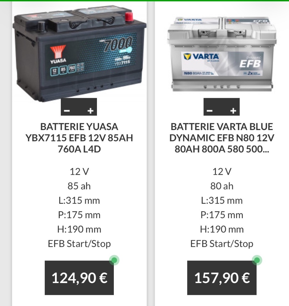

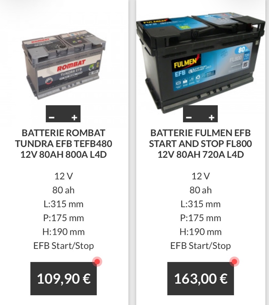

J'ai cherché et au final je n'en ai trouvé qu'une aux bonnes dimensions et plus puissante même si je ne connais pas du tout cette marque.

Finalement mon choix s'oriente vers une EFB , je suis juste en train de vérifier les dimensions et voir s'il n'est pas possible de modifier le bac batterie pour en rentrer une plus grande.
Renault je veux bien mais c'est du simple au double et de toute façon ils se fournissent bien chez des fabricants de batterie reconnus.
Varta = Bosch ; exide = fulmen ; Yuasa= ? Etc..
Après ils font tous du sans entretien .
Je me souviens être tombé en panne un été au Maroc avec une R21. Il avait suffit de remettre de l'eau distillée et c'était reparti pour quelques années.
Pour ce qui est des nouvelles technologies c'est vrai que ça reste encore trop cher d'autant plus que je ne sais pas combien de temps on va pouvoir utiliser nos "vieilles" diesel.
Mes craintes étaient surtout de savoir si mettre une plus "puissante" n'abimerait pas l'alternateur.

L'alternateur ne fait que fournir un courant qui pallie ce qui est consommé par les circuits de la voiture (démarreur, calculateurs, éclairage, etc). Dans ton cas de figure tu n'augmentes pas la consommation, juste la capacité totale de la batterie.
En revanche je ne sais pas si c'est intelligent de modifier le type de la batterie. Renault a prévu une batterie au plomb standard et ça marche très bien. Ton problème de décharge provient de l'inutilisation du véhicule, chose qui est contre-indiqué pour toute batterie.
