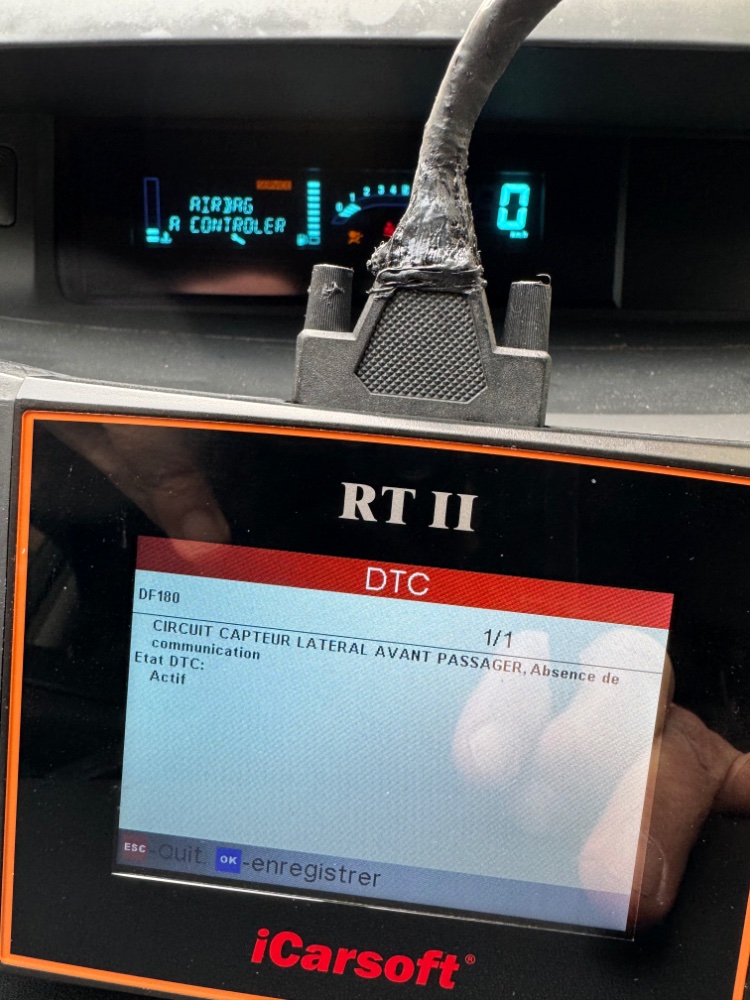

Elle démarre toujours mais affiche des défauts genre esp ou airbag qui disparaissent au bout d'une vingtaine de mn.
Donc je pense le temps qu'elle se recharge correctement.

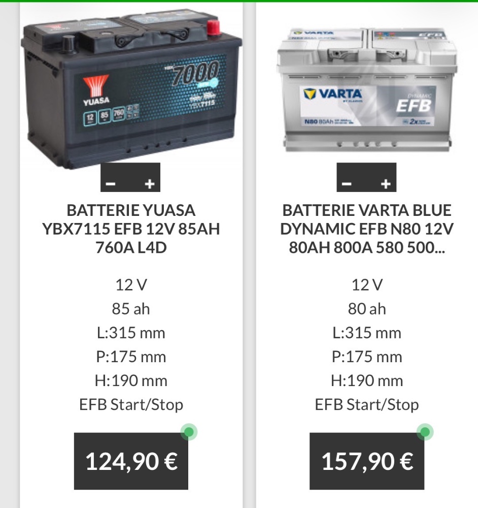

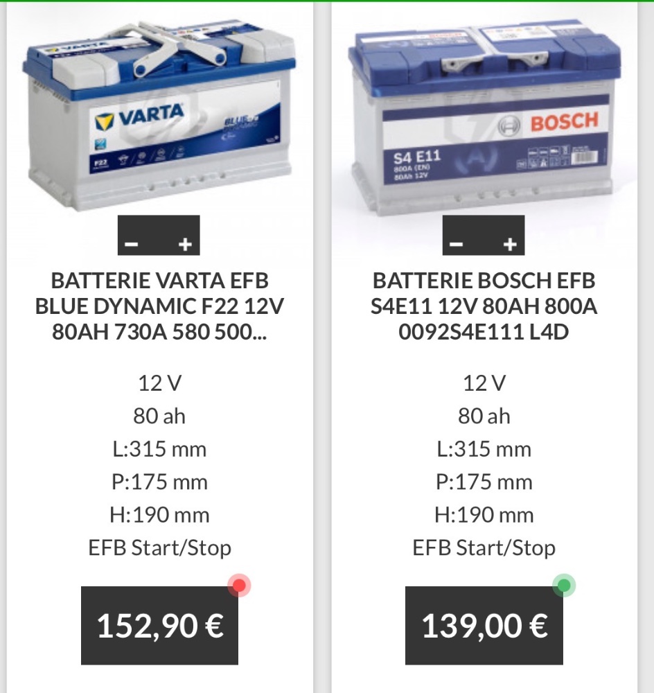

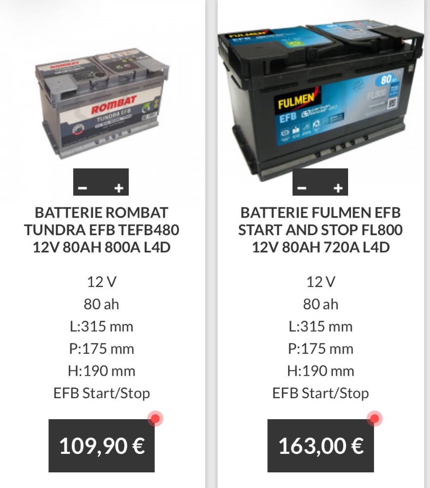

J'ai cherché et au final je n'en ai trouvé qu'une aux bonnes dimensions et plus puissante même si je ne connais pas du tout cette marque.

Elle démarre et l'alternateur charge entre 13.8 et 14.5 v mais systématiquement il y a un voir 2 défauts qui s'affichent et qui disparaissent par la suite.
Si je recharge la batterie avant de démarrer je n'ai aucun défaut.

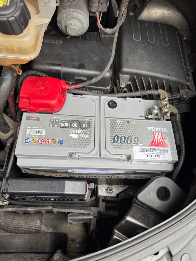

J’ai changé la mienne par une varta au prix de 110€ de mémoire(l originale à tenu quant même 11 ans)
La varta a 2 ans pratiquement,elle est bonne à 80% d après mon chargeur intelligent tout en la branchant en maintient de charge tout l hiver,car mon espace 4 n’est pas très utilisé de novembre à mars environ.
J’aurai su,j’aurai opté pour la Renault avec le recul…

Finalement mon choix s'oriente vers une EFB , je suis juste en train de vérifier les dimensions et voir s'il n'est pas possible de modifier le bac batterie pour en rentrer une plus grande.

Voilà j'ai enfin remplacé la batterie.
Maintenant la voiture se débrouille dès que je passe la main dans une poignée. Avant il fallait que je tire la poignée.
La plupart des défauts au démarrage ont disparus mais car il y a toujours un mais avec l'espace, j'ai l'airbag passager qui fait des siennes.
Le défaut disparaît quand il veut. Il va falloir que je demonte sous l'enrouleur ceinture et sous le siège pour vérifier les branchements.
Je soupçonne des problèmes dus à l'humidité.
Autre soucis le verrouillage qui se fait dès 25 ou 30km/h se fait quand il veut et pour ça je ne trouve aucun défaut et je ne sais pas où chercher.

pour ton défaut d'airbag:
https://www.tlemcen-electronic.com/foru ... e-4-a.html

Merci pour l'info ;
je vais commencer par ce connecteur derrière l'enrouleur quand il arrêtera de pleuvoir.
