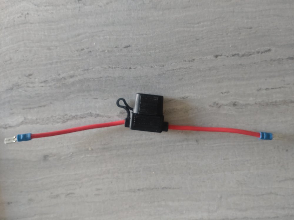

En outre, le circuit du ventilateur est pris directement sur la batterie, sans fusible; Cela a certainement occasionné des incendies d'espaces 1. J' ai donc ajouté, entre un fil du connecteur et la cosse d'alimentation, un porte fusible:
J'avais d'abord essayé avec un ordinaire, clipsable avec d'autres, pour former une platine de porte fusibles.
Cependant, à cet endroit exposé , il est plus prudent de monter un modèle étanche; Ce que j'ai fait ensuite:
Vous changez donc votre thermocontact, vous branchez dessus un connecteur de récup, vous raccordez un des fils directement avec la cosse d'origine; L'autre sur le porte fusible, puis celui-ci sur la deuxième cosse d'origine ( de préférence celle du +) et le tour est joué! Il ne reste plus qu'à isoler les connexions avec du chatterton et attacher les fils avec des colliers rilsan pour que cela soit propre et étanche.
