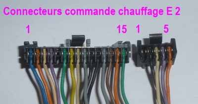

quelqu'un aurait le branchement des fils du petit connecteur derrière ces photos ci dessus du boitier de commandes svp ?
sur le mien quand je branche le orange c'est le moto ventilateur du radiateur qui se met en route !! (ald de la ventilation de chauffage ...)
merciii

Je n'ai pas encore retrouvé le circuit imprimé de la commande de chauffage décrite plus avant.
Je ne dispose que des schémas électriques de 1993 (NT8080).
Par contre j'ai retrouvé les connecteurs du modèle récupéré en casse dont je n'ai pas eu l'intelligence de relever le millésime.
Voilà les connecteurs.
Connecteurs de commande de chauffage Espace 2
Je ne connais pas le millésime.
Les chiffres donnent les n° gravés sur les connecteurs.
Sur le grand à 15 positions il n'y a pas de fil sur le 5.
Sur le petit à 5 positions il n'y a pas de fil sur le 1.
Cordialement.
