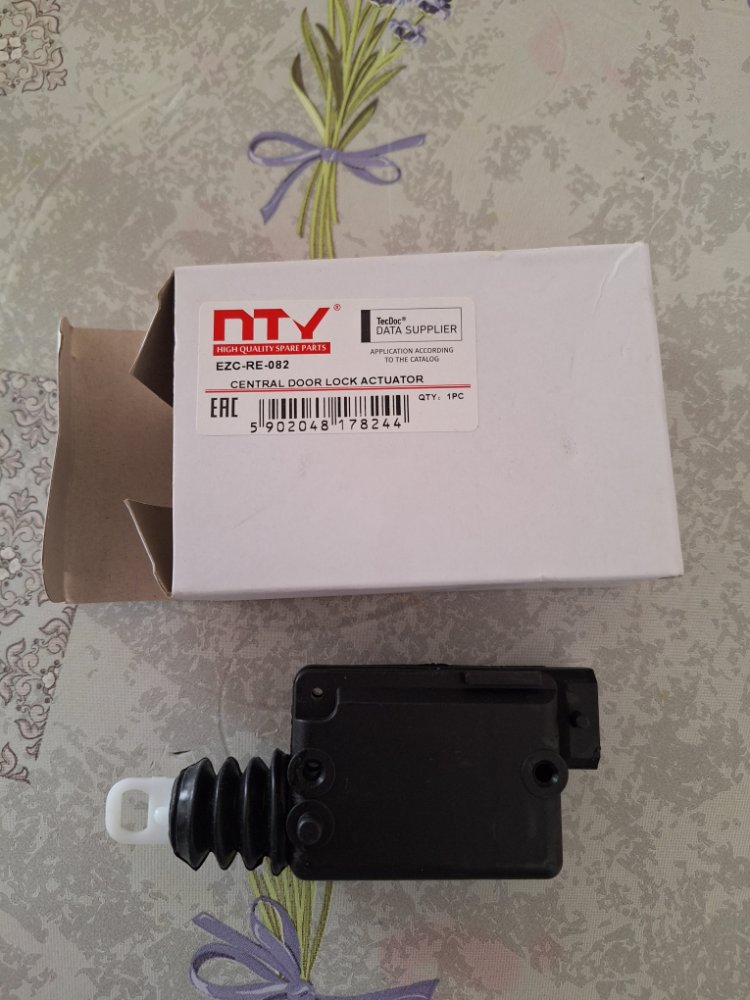

bonjour, j'ai trouvé plus simple:
Ayant vu des mécanismes complets neufs à vendre sur LBCC, à différents prix, mais sans garantie de qualité, j'ai cherché sur Mister Auto. sur la page Espace 1, mais ça dit qu'il n'ont pas cette pièce pour nos engins. Cela m'a paru bizarre, sachant qu'il y a les mêmes sur super5, Express, R19 et Clio 1. J'ai donc cherché dans la section Clio1 et bingo: Il y en a de plusieurs marques. En regardant les avis, celui qui m'a paru le plus intéressant est celui de MTY. ref EZC-RE-082 prix 13€ pièce.
J'en ai commandé 2 et j' en ai mis un à la place de celui d'occase en remplacement de celui qui avait lâché. Verdict: se monte sans difficulté et fonctionne parfaitement!
J'ai juste dû visser quelques tours la vis de fixation à blanc, parce que la vis ne voulait pas prendre dans don logement, quand il et en place: Il n'y a pas de place pour appuyer sur la tête.
