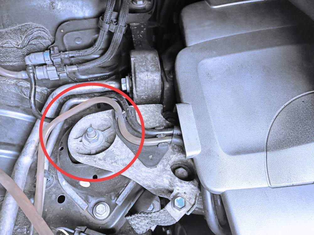

Ok donc celui-ci :

Oui c’est bien celui entouré en rouge.

Alexfly a écrit : 03 mai 2026, 11:21
gege08 a écrit : 03 mai 2026, 09:38 salut
déjà fait sur le mien, elle était bien fissurée
T'as tout remplacé ou tu as réparé ?
Ça a été le démontage ?
c'est de la biellette anti couple dont je parle, j'ai fait d'ailleurs l'inférieure en même temps, le support moteur que tu as entouré en rouge et le support boite
il suffit de caler une planche solide sous le moteur, pour le soutenir pendant que tu changes le support, , puis tu mets l'ensemble sous la boite et tu fais la même chose, si j'ai bonne mémoire, il faut virer la batterie et son bac
