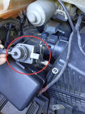

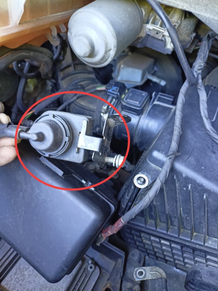

Est ce que quelqu'un sait où va cette chose ??... Je ne retrouve pas l'emplacement de cette pièce...
Espace 4 2.0 dci 150 bva - 25 TH - 2010 270 000 kms
Département : 24 Dordogne
25th
- Messages : 213
- Enregistré le : 08 mars 2015, 08:26
- Finition : 25 Th
- Année : 2010
- Localisation : 59000
Re: Conduite de climatisation percée !
Il me semble qu'elle se fixe derrière le bac de batterie
