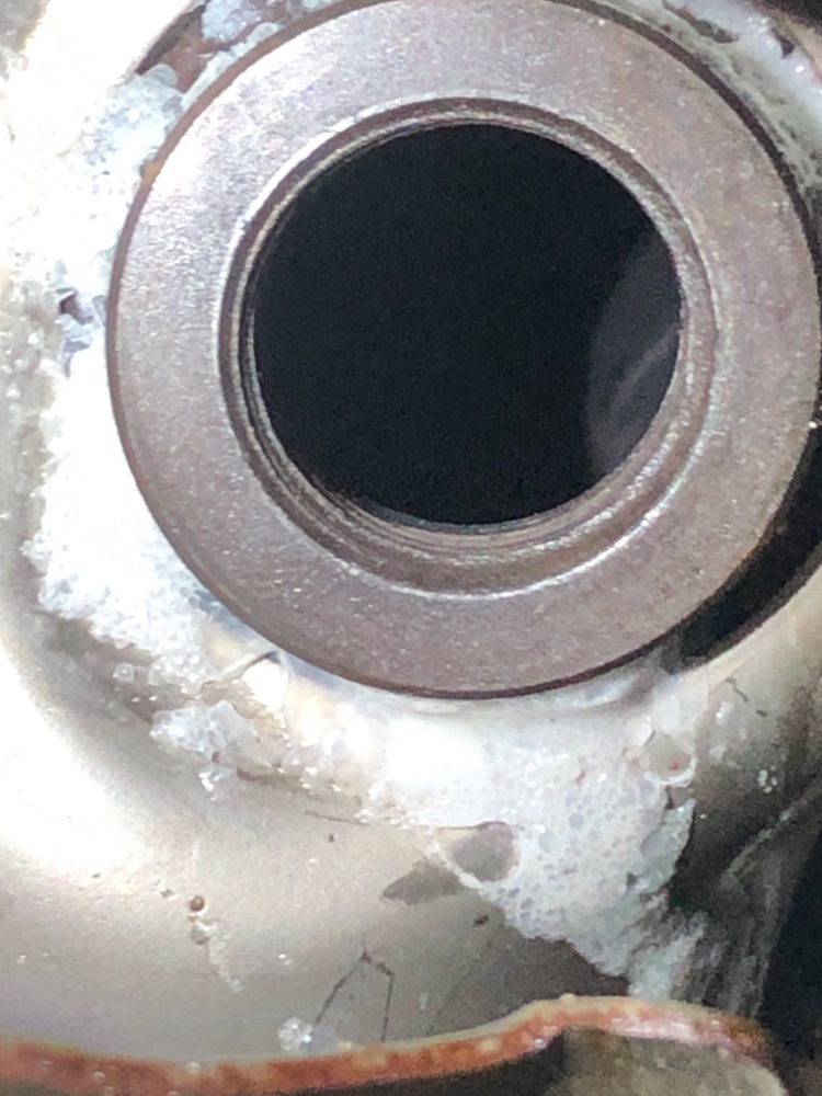

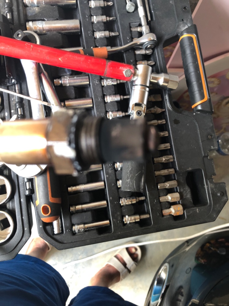

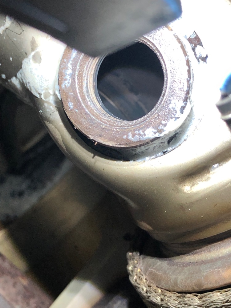

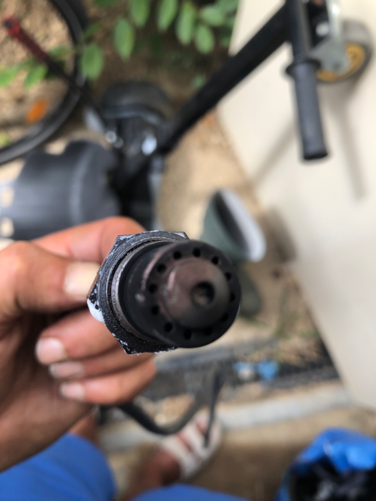

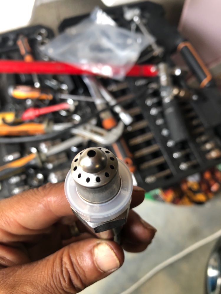

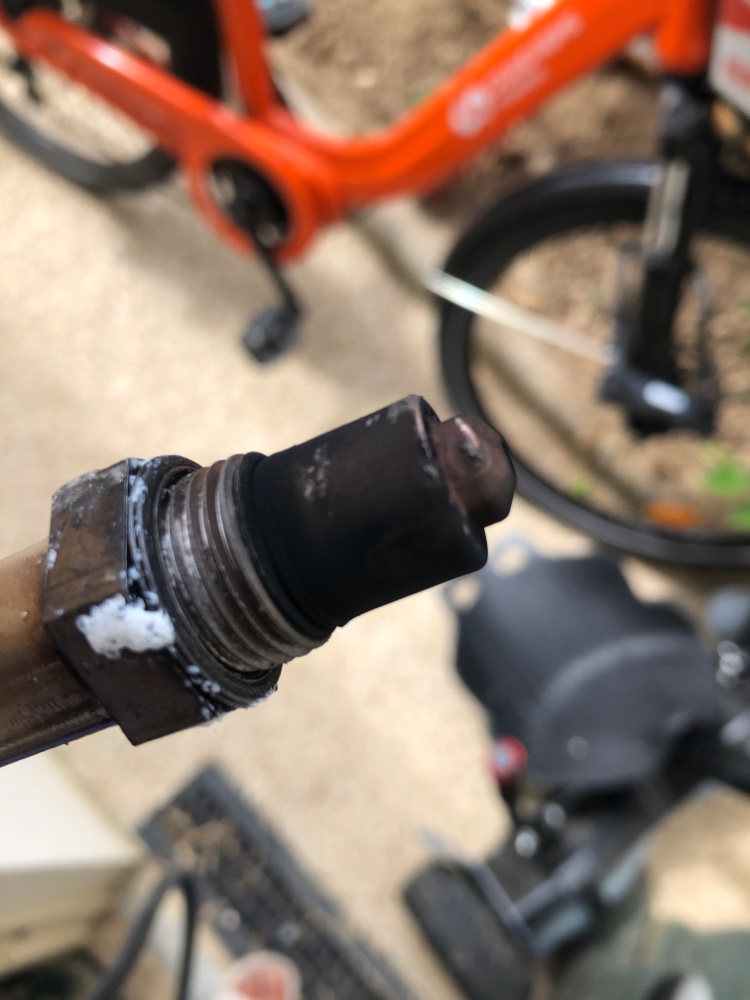

J’ai reçu cette douille et je me suis attelé au travail tranquillement accompagné d’un verre de thé à la menthe du jardin dans mon garage.
J’ai chauffer le véhicule sur place 10 min mais j’avais bien pulvérisé du wd40 sur la pièce la veille et encore aujourd’hui.
L’accès se fait tranquillement,j’ai utilisé le cardan avec la douille et ajouter une rallonge pour avoir plus de force sans avoir a forcer,elle est venu tranquillement,
Au lire de certains,parfois c’est calaminé donc coincé.
Nettoyage de la surface et j’ai remis la nouvelle,effacer le défaut et j’ai fait un test autoroute et voie rapide.
J’ai l’impression qu’elle part mieux et mieux réactive.(effet placebo ???)
Quelques photos de l’ancienne et de la neuve.
Merci à tous.
@+Yacine.
