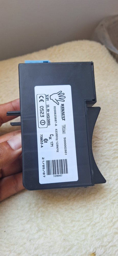

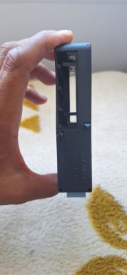

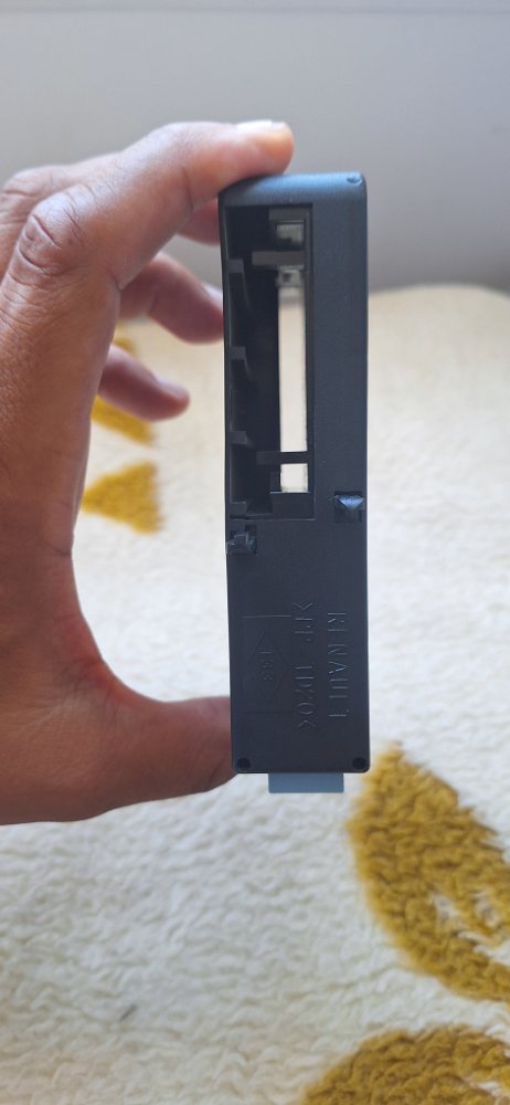

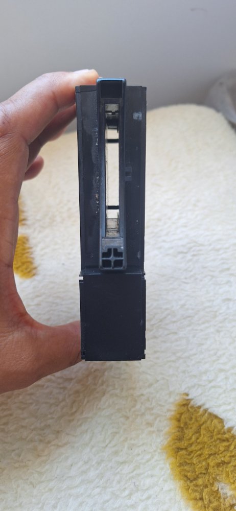

il faut déjà regarder si il y a bien la petite languette dans le lecteur, si elle est cassée, ça arrive quelques fois, la carte n'est pas détectée quand elle est dans le lecteur
Yas54
Messages : 7
Enregistré le : 01 oct. 2022, 17:57
Modèle : [Espace IV 2.0 DCI 150 FAP BVM]
Re: Problème clé et lecteur de carte
Message non lu par Yas54 »
Bonjour, merci pour votre réponse,mais je ne vois pas de quelle languette vous parlez, voici la photo de mon lecteur de carte et je ne vois pas de languette
Messages : 9089
Ce sont des mains libres, ce n'est pas le même fonctionnement (le transpondeur est l'antenne) ni le même lecteur de carte spécifique main libre.
