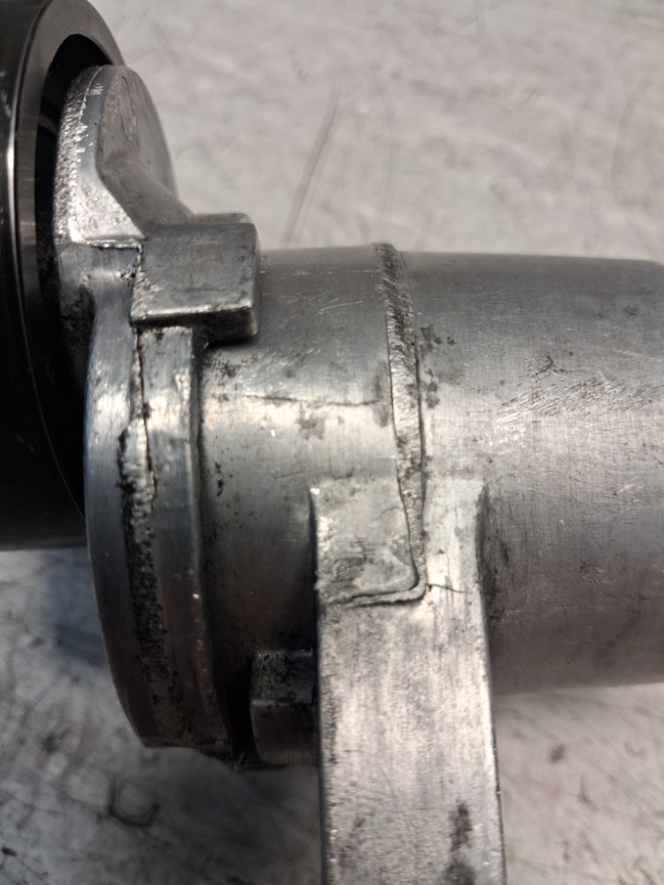

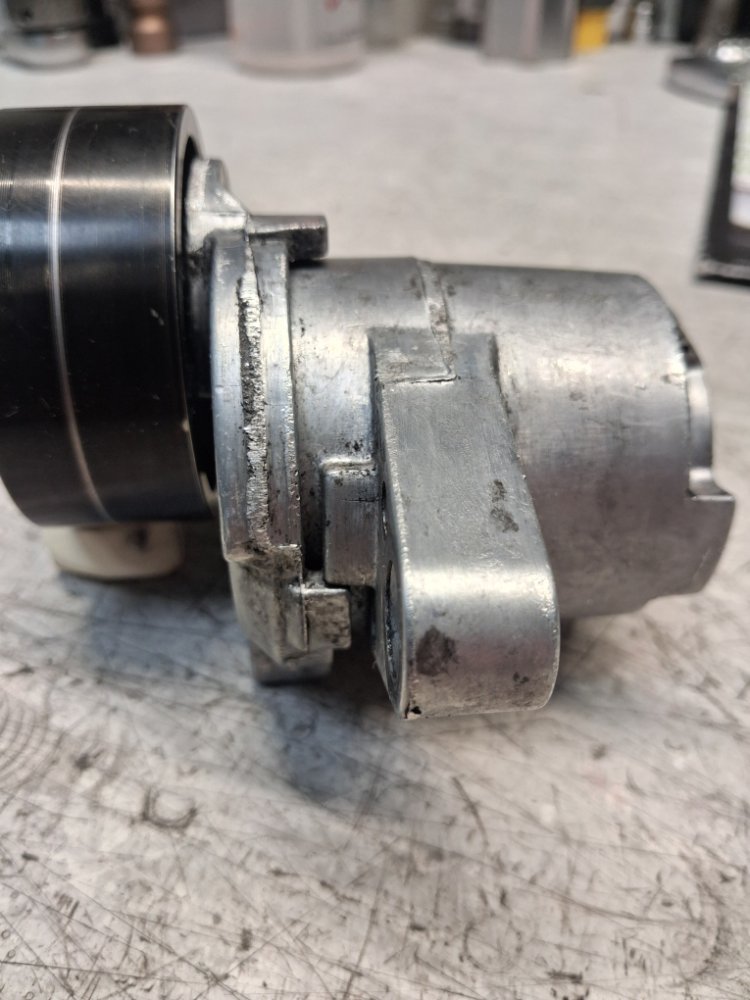

- Messages : 2466
- finition : 25 Th
- Année : 2011
Re: Courroie accessoire cassée sur 2l16v
Est ce que le tendeur de courroie peut être la cause de la casse?
Il est fissuré et de "biais "
