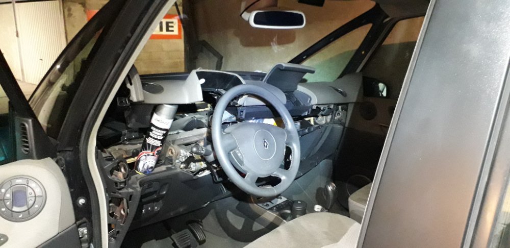

EBo
Messages : 336
Modèle : [Espace IV V6 3.5]
Année : 2003
Re: comment acceder au calculateur de clim sur espace 4 ph 1
Message non lu par EBo »
Hello,
Sur Ph1, il faut basculer la planche de bord ... ou bien la déposer !
c'est le mm taf que pour le verrou de colonne.
EBo
