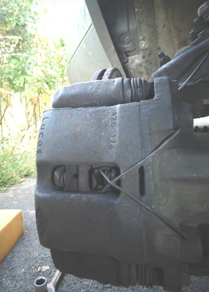

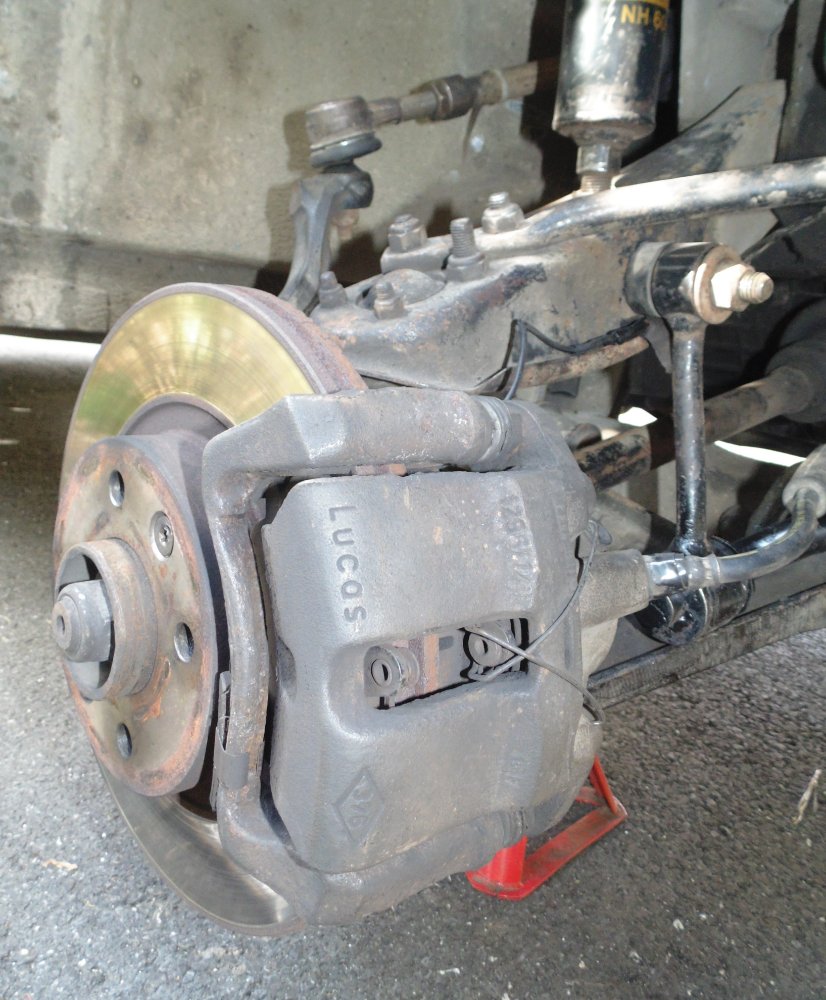

Bjr a tous :
J'ai des freins avant lucas
avez vous une agrafe qui maintient la plaquette de frein prés du piston?
Quelle peut bien être sa fonction?
jlb

Je ne vois pas exactement ce vous appelez agrafe, mais, sauf erreur, en général les petites pièces en tôle fine sur les systèmes de freins disque / plaquettes servent à éviter que les plaquettes ne sifflent, ce qui existait souvent aux début de la généralisation des disques/ plaquettes.

Voici l’agrafe je sais pas si c'est d'origine et si je l'ai bien remise.
Je les aient enlevé ces agrafes hier et fait la purge des freins en changeant mon liquide de frein.
Je trouve que mes étriers flottent beaucoup.

Perso, je n'ai jamais vu un tel système sur l'Espace ni sur une autre voiture.
Ancien a écrit : Aujourd’hui, 06:00 Je trouve que mes étriers flottent beaucoup.
Voir s'il a pas trop de jeu dans les 2 colonnettes qui tiennent l'étrier. Elles doivent coulisser sans trop avoir de jeu latéral.
