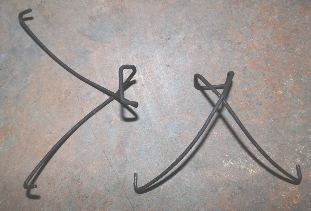

Voici l’agrafe je sais pas si c'est d'origine et si je l'ai bien remise.
Je les aient enlevé ces agrafes hier et fait la purge des freins en changeant mon liquide de frein.
Je trouve que mes étriers flottent beaucoup.

Perso, je n'ai jamais vu un tel système sur l'Espace ni sur une autre voiture.Ancien a écrit : 20 août 2026, 06:00 Voici l’agrafe je sais pas si c'est d'origine et si je l'ai bien remise.
Voir s'il a pas trop de jeu dans les 2 colonnettes qui tiennent l'étrier. Elles doivent coulisser sans trop avoir de jeu latéral.

Re: agraphe plaquette de frein AV
Jamais vu ça..
Et vu le positionnement, cela ne peut que empêcher le bon fonctionnement...
A virer.
A virer.

Ok ,enlevées=moins de bruit et ne flottent plu!
Merci pour vos confirmations.
Le surprenant est que je les avez depuis l'achat de l'espace mais suis pas sur qu'elles étaient installées ainsi,j'ai pas imprimer dans ma tête leurs position comme souvent je vois sans voir.
Pour vous:si fonction il y a, a quoi elles seraient sensées faire?

je ne connais pas l'espace 2, mais on dirait que c'est des pattes pour se fixer sur le piston qui ont été tordues.

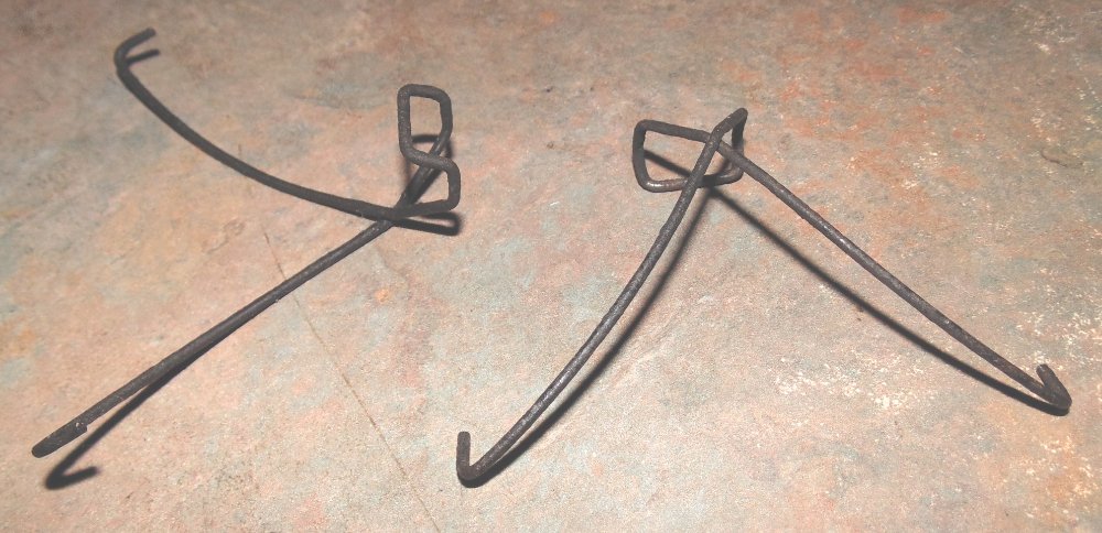

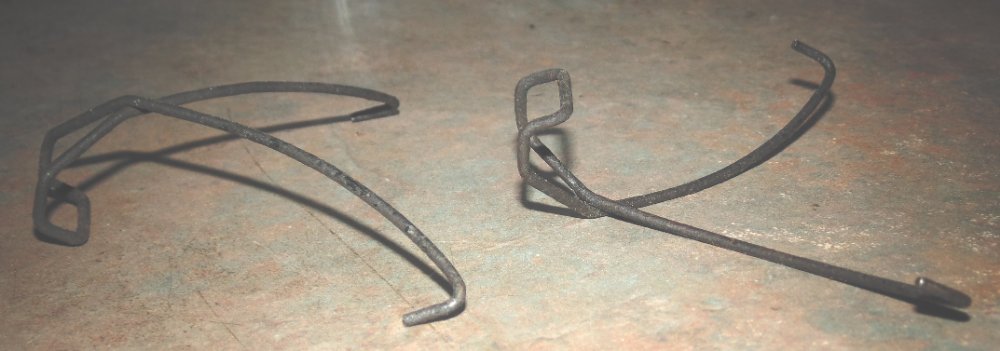

Voila la photo de ces agrafes j’espère que vous aller trouver leurs position et leurs fonction.
Elles sont en corde a piano qui font bien ressort de bonne qualité.
