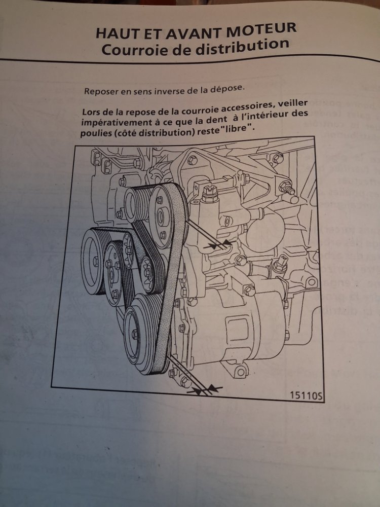

Mon collègue m'a appelé car sa courroie d'accessoire a sauter.
Je vous explique :
Il a voulu faire faire son niveau d'huile avec un entonnoir et malheureusement l'entonnoir a glissé et a mis de l'huile partout et sur la courroie d'accessoire.
Une bonne chose car elle était en fin de vie!!!
Gros nettoyage des rainures de toutes les poulies et remise en place de la nouvelle courroie.
Lors du démarrage, tout est bien en place mais au niveau du tendeur la courroie se décale vers l'extérieur de 2mm.
Des idées les z'amis ?
Voici quelques photos.

Le cheminement est fait suivant le schéma indiqué sur la rta.
Est ce qu'un galet tendeur usé peut être la cause?

J'ai l'impression qu'elle n'est pas à sa place sur les poulies des accessoires.

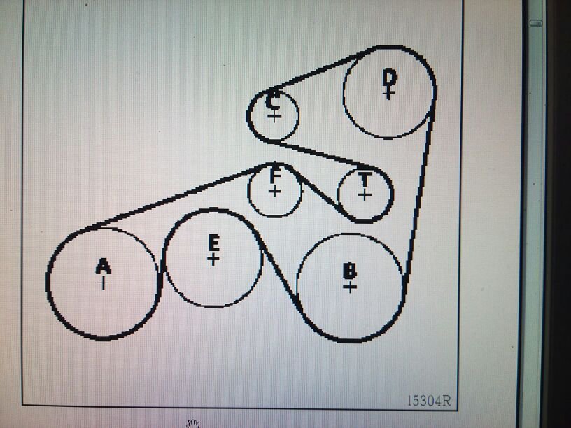

bonjourgrostoto a écrit : 16 août 2026, 16:16 Mauvais passage ?
Trop tendu ?le passage me paraît bon, donc pb de tension.
Voici le passage de courroie avec l'éventuel gorge libre coté moteur
La poulie tendeur étant en "tension automatique", peu de malchance que ce soit trop tendu.
Quand la courroie est déposée, vérifier qu'il n'y a aucun point dur dans tous les tendeurs et accessoires. Perso, j'ai cassé une courroie avec la pompe à eau HS
Pour remettre la courroie en place, le plus simple est de retirer le galet tendeur pour l'armer, le remettre en place, mettre la courroie et le désarmer.

Salut,fkp 94 a écrit : 17 août 2026, 11:49 J'ai l'impression qu'elle n'est pas à sa place sur les poulies des accessoires.
J'ai respecté scrupuleusement la rta. Je ne pense pas mettre trompé ?
Je vais changer le galet tendeur et on verra.
