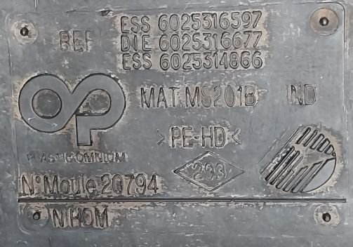

Quelques infos "réservoirs" qui seront peut être utiles à d'autres, suite à passage chez Renault ce matin : les réservoirs des 2.2DCI (réf 602 531 6677), 2.2DT (réf 602 530 1227) et 2.0-16 (réf 602 531 4866) portent des numéros de référence différents mais leur descriptif (schémas) sont identiques. Et sur une photo de réservoir de 2.0-16, j'ai pu lire, moulé dans le PEHD du réservoir :
ESS 602 531 6597
DIE 602 531 6677
ESS 602 531 4866
Un même réservoir correspond donc à ces quatre références. Pour mon affaire, j'en conclus qu'un réservoir diesel ferait aussi l'affaire sur ma 2.0-16. Ca tombe bien, il y en a des brouettes sur le coincoin

Chez Renault comme chez Matra, les réservoirs livrés par le fournisseur sont des références assemblées (reservoir, puit de jauge pompe électrique, filtre carburant essence pour F4R voire agrafes soudées). Ils est donc normal d'avoir des références différentes. Les numéros de l'enveloppe seule est inscrit dans la matière unique pour toutes les motorisations.

Pour info, ce qu'on peut lire sur le réservoir :
Celui-ci vient d'une espace diesel, 2.2 dci. J'ai pu le récupérer pas loin de chez moi. Le nettoyage est fait (à l'alcool ménager pour la mélasse qui tapissait le fond). Ya plus qu'à le remonter, avec peut-être un changement de pompe si elle a souffert dans l'incident (prise chez oscaro).
@Chtimi73, merci pour ta proposition, la Savoie était un peu loin pour ce coup là, j'ai fait au plus simple !

Le fournisseur du réservoir est Plastic Omnium.
