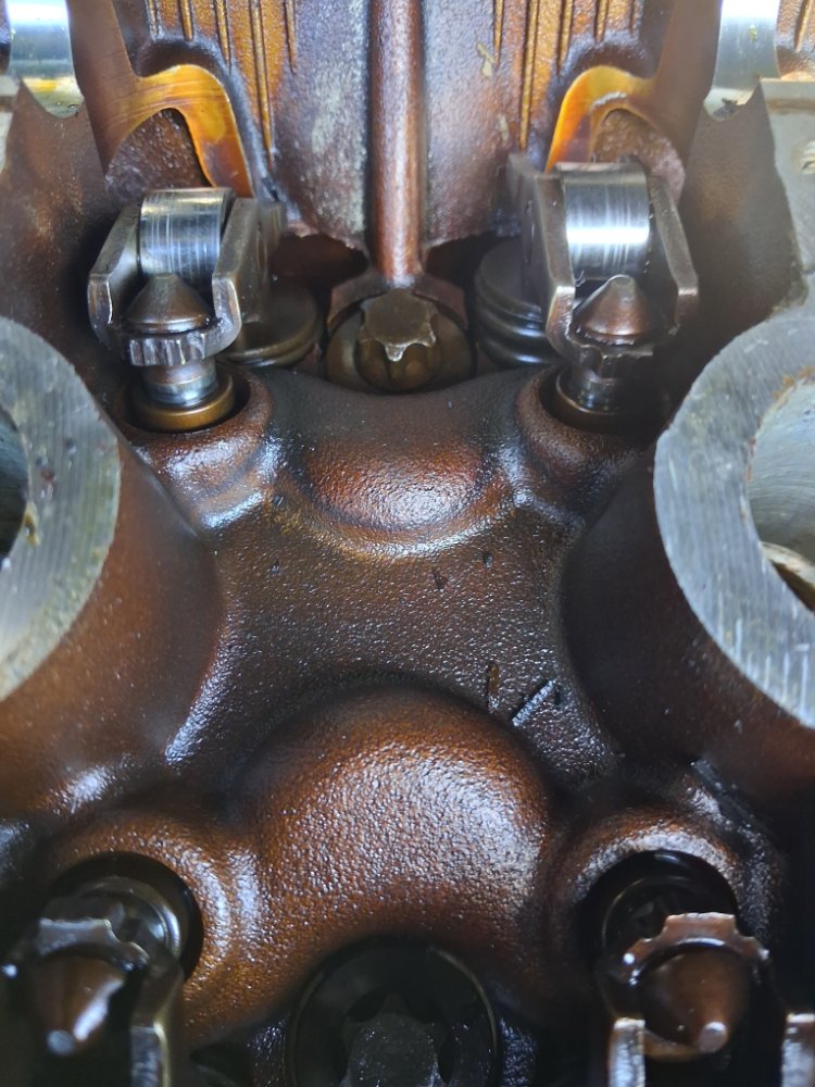

Salut, je veux bien voir ces soupapes :lol: :lol:
Ce soir, j'ai démonté le haut moteur et rien vu de bizarre, de cassé.... :shock:

Voili, voila :mrgreen:
Messages : 9027
Re: Courroie accessoire cassée sur 2l16v
enleve les basculeurs, et regarde les hauteurs de soupape: elles doivent ètre toutes identiques.
tu peux aussi injecter de l'air comprimé dans l'admission (fait un truc étanche avec un chiffon), si cela ressort par la bougie (que je suppose démontéé), c'est que la soupape n'est pas étanche (tordus)

Bonjour à tous.
J'ai jetter de nouveau un œil sur la hauteur des soupapes.
Et la j'en vois une qui est plus hautes que les autres....
J'enlève la bougie de son logement et là....
Bon ben le verdict est tombé.
Il part en pièces détachées.
Merci à tous pour vos conseils.
Messages : 9027
Celle qui est plus haute, c'est celle qui n'est pas tordu...
