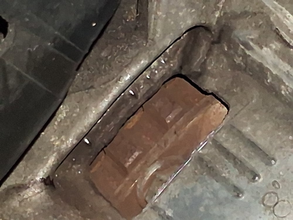

Salut Jlb, c'est bien cette fenêtre dont du parles?

Bonjour les amis,
J'ai regardé par la fenêtre que Jlb m'a dit.
Comment est le repère ?
Voici une photo:
C'est celui là?
Voici une photo:
C'est celui là?

Re: Courroie accessoire cassée sur 2l16v
Je ne pense pas, je ne vois pas de repère.
c'est un trait à l'ancienne qu'on utilisait pour régler l'allumeur à la lampe strobo.
Salut Grostoto,grostoto a écrit : 25 août 2026, 20:02 Je ne pense pas, je ne vois pas de repère.
C'est un trait type tipex ?
Sinon je continue à essayer de piger ce satané vilbrequin
- Messages : 9071
un trait dans la ferraille.
normalement quand tu le vois, il n'y a aucune hésitation à avoir.
Merci pour tout grostoto.grostoto a écrit : 25 août 2026, 20:38 un trait dans la ferraille.
Je vais regarder ça.

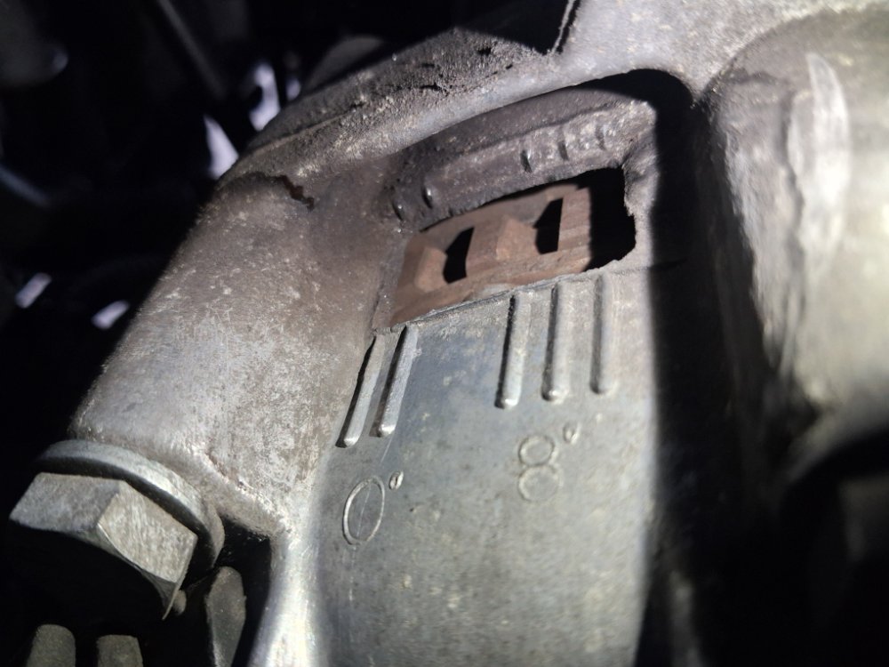

Voici le trait de PMH, sur la plat du volant moteur. Perso, j'ai peint le fond de dent en jaune pour mieux le repairer
Et ici, il est trop à droite, vers les 8° de décalage, il doit être vers les 2 repaires de gauche

- Messages : 3912
Pour trouver un PMH, on enlève la bougie cylindre 1 (côté accouplement), on prend une tige métallique type bagette de soudure d'une trentaine de centimètres que l'on passe par le trou de bougie.Pilou29 a écrit : 25 août 2026, 14:45 Attention, le trou pour la pige sur le vilo est parfois difficile à trouver, on croie la pige en place mais elle est parfois avant ou après le vrai trou, Je ne sais pas si je suis clair mais piger le vilo damande un certain doigté !
Le cylindre va faire monter la baguette jusqu'au point le plus haut c'est à dire au PMH. On ne touche plus à rien et on essaie de mettre la pige dans le trou prévu à cet effet. Si ça ne rentre pas, un léger retour en arrière ou en avant la pige doit rentrer.
La pige entrée, on essaie de bouger le vilebrequin avant/arrière mais il doit être bloqué.
Là vous êtes sûr d'être dans le trou vilebrequin pour le PMH.
Attention, si le repère sur le vilebrequin ne paraît pas à la vertical par rapport à la doc. Pensez que la doc, le moteur est démonté et il est positionné à la vertical alors que dans votre véhicule le moteur est incliné (8 ou 12 °), il est donc normal que vous voyez un décalage.

Voici quelques photos.
Et je ne vois aucun repère....
- Messages : 9071
je n'ai jamais utilisé ce repère.
quand la pige est correctement rentré (dans le bon trou, vilo à bonne position), il n'y a aucun jeu dans le vilo.
dans les trous équilibrages, je crois qu'il y a du jeu.
pour moi, tu mets ta "clavette" vertical (par rapport au moteur), et tu n'es pas loin (très prèt) du trou de pige.
est ce que avec la te'chnique du pmh plus haut, ta clavette est au bon endroit ??
Salut Grostoto,grostoto a écrit : 27 août 2026, 19:49 je n'ai jamais utilisé ce repère.
Avec la technique du pmh, la clavette est plus vers "13h" que "12h"
C'est en train de me rendre fou ce calage!!
Mais j'apprends grâce à vous tous.
