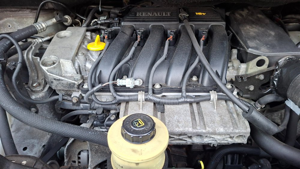

Avec cette vague de chaleur, je me suis bien sur servi de la clim de l'espace et je me suis rendu compte que ce dernier perd pas mal de puissance quand il a la clim en route, au point de caler si j'accelère pas plus quand je manoeuvre.... est-ce normal ou pas?

Messages : 9035
Re: Mon Espace III 2.0 16v Initiale
Pas au point de caler.
Message non lu par Mat1563 »
Ok, bon va falloir que je regarde d’où vient ce problème... La clim fonctionne très bien, pas de bruit anormal au niveau de la courroie d’accessoire.
Mais il me semble que lorsque que je braque au ralenti, sans la clim, le calage n’a pas loin non plus...
Je crois que je vais devoir deposer le papillon d’admission pour le nettyer avec le regulateur de ralenti. Pourtant, il tourne tres bien à l’arret.
Messages : 9035
Après sur la butée de direction assistée, ça tire le moteur, c'est pas conçu pour rester 10mn en butée.
Pour faire le test en braquant, je suis tourne à mi-course les roues, je ne vais pas jusqu’à la butée, il cale bien avant..
Il tourne rond ???
Oui, le ralenti est stable, pas d’accoups moteur. Il fonctionne normalement.
quelle carburant ? sp98 ou E85 sans modif ?
Sp98 ou 95, pas de e85, aucunes modification
Bougies et alternateur recents, les 2 capteurs de l’admission neufs, vidange faite avec tous les filtres.

Messages : 9035
Régulateur de ralenti ?
Sonde lambda ?
Je pense que ces 2 élements sont d’origine. Je vais déposé l’admission pour nettoyer le regulateur de ralenti. Le catalyseur est vidé et pas de défaut sur la sonde.
Messages : 9035
Et ça passe au ct cata vide ???
Pas normal ça.
