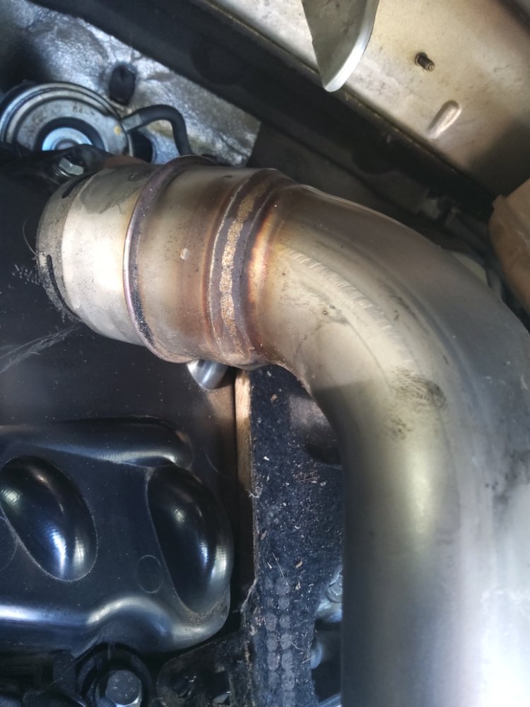

Ça y est presque. J'ai posé la vanne EGR, le boitier papillon, le débitmètre, la batterie, la boîte à air mais je suis coincé pour remettre le circlip sur le tuyau métallique là-bas dans le fond où on ne voit rien
! J'avais eu des difficultés à le trouver mais j'en aurai encore plus à le remettre à sa place. Je passe la main pour essayer de trouver une gorge où il pourrait rentrer mais, sans rien voir, j'ai peur de mal le reposer.
Quelqu'un a-t-il une astuce?

Bonsoir, il faut le remettre sur le tuyau avant comme ça quand tu remets la durite ça ce clips en même temps

Es-tu d'accord que ce tuyau métallique rentre dans un autre ? C'est ce que je crois. Non? Si c'est le cas, alors le circlip devrait se mettre non pas sur ce tuyau qui rentre mais sur celui qui est un peu plus gros et qui reçoit le tuyau plus petit. Non???

Je viens de démancher le tuyau métallique. Et je constate qu'il vient recouvrir celui du fond. C'est donc sur lui qu'il faut remettre le circlip.
Mais à quel endroit?
Peut-être tout au bout où il y a des trous allongés ?

Tu avais raison Djack, j'ai mis le circlip sur le tuyau dans les trous allongés et j'ai remmanché. J'ai entendu un clic qui prouve que le circlip est à sa place
