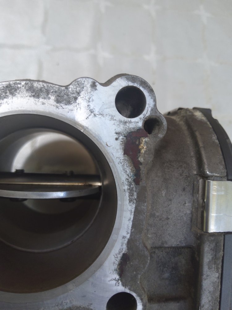

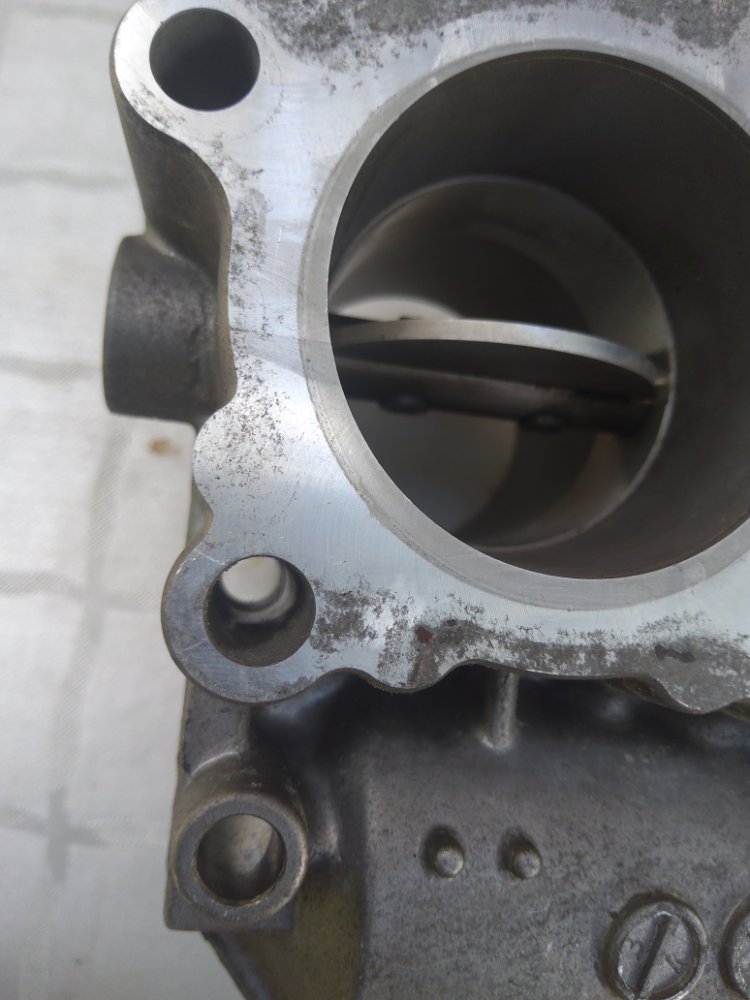

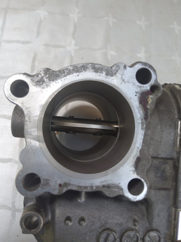

Vu le kilométrage important, j'ai acheté chez Dpauto une vanne de leur marque. La Continental n'était pas disponible. Je l'ai montée.
Je vais maintenant reposer le boîtier papillon. Mais, sur le plan de joint, il y a des traces de saleté ou corrosion (?) et surtout 2 petits morceaux du vieux joint que je n'ai pas pu enlever en grattant avec une carte en plastique pour éviter de rayer.
Comment enlever ça ? Papier de verre, laine d'acier...?
3 fois la même photo, je n'arrive pas à faire autrement 😟
J'ai viré les photos en rab. Pilou29

laine d'acier, ça ne raye pas, ou papier de verre à l'eau

L'idéal est une spatule en laiton plus raide que le plastique...
Sur un truc comme çà, je sors le reste de joint avec une lame de cutter quasi à plat mais faut "du toucher".
Si tu utilises du papier de verre pour refaire le plan de joint, tu peux te poser la feuille de papier sur une vitre pour avoir de la planéité.

Petit retour : j'ai commencé à gratter avec l'ongle qui est moins dur que l'aluminium et avec beaucoup de patience j'ai réussi à enlever tous les petits morceaux du vieux joint.
J'ai enduit le plan de WD 40 pour assurer l'étanchéité.
