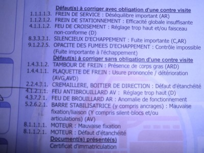

Tu m' étonnes qu'il reste sur le carreau :
- freins arrières à refaire
- échappement à changer
Et sans contre visite :
- silents blocs voire tout le train avant à revoir
- supports moteur ou biellette anti basculé à changer
- des fuites de direction assistée et de moteur en plus (et plutôt rare sur un dt en dehors de la durite de l' échangeur)
Mais au moins le gars est transparent ...

j'ai bien lu le CT..
il est vrai que c'est pas jojo !!
si tu disposes d'un peu de temps, vas chez rino, demande un devis estimatif des reparations et tu auras des arguments a opposer pour faire baisser le prix !
je pense que pour la contre visite ,il a du reparer au moins les defauts majeurs et repartir avec un CT ok
demandes le lui !

Vu le CT... une fois de plus... Bingo en plein dans le mille :!: :D
J'ai rentré des III avec des CT bien moins surchargés que celui-là... et surtout beaucoup moins cher ( prix épave ) :!:
A ta place... si tu le veux vraiment... ne met pas plus de 1000€ ( il n'en vaut vraiment pas plus )
Sinon c’est l’arnaque :!:

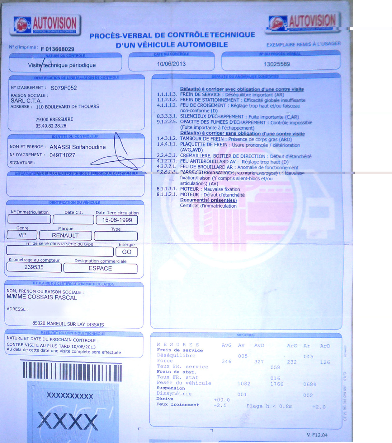

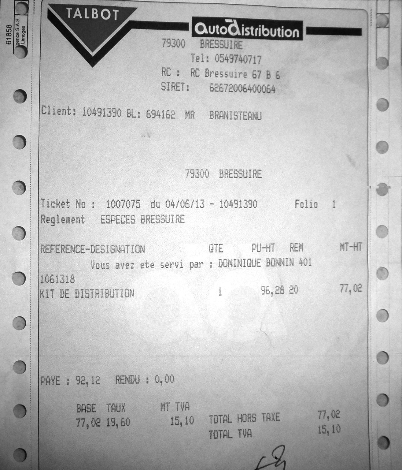

Bonsoir à tous,
j'ai demandé à mon vendeur le rapport de contre-visite, les documents concernant la distrib et d'autres photos. Il n'a pas hésité un seul instant et m'a envoyé aussitôt une bonne quinzaine de photos +le doc de contre visite + sa facture de kit de distribution
le doc de contrôle :
facture de kit de distribution :
quelques photos :
J'en ai plein comme ça : Dedans, dehors, à l'avant, à l'arrière...
J'ai masqué les données du véhicule... Par contre, ce qui me pose question, c'est que le nom du titulaire de la CG est différent sur les deux documents...[/color]

La carte grise... tu lui a bien demandé si elle etait a son nom c'est à dire changée ???
Parce que ( :lol: )... au vu des documents ( facture, CT,... ) il y a 36 noms différents... c'est qui le proprio légal dans tout çà :?: :roll: :roll:
Et pour les vitre noires... INTERDIT sur les vitres avant ( porte chauffeur & passager !! ), ou tout du moins film TRÈS clair !

je suppose véhicule acheté après le 1er contrôle donné et repassé par l'autre proprio ensuite
facture ok par rapport CT 2
Re: Perdue dans l'espace...
il y a exactement 15 jours entre les 2 CT
est ce reelement suffisant pour etablir une nouvelle carte grise?

La facture de la distribution ne me suffirait pas, à ce prix là, pas de galets, et pas de kit "accessoire"complet "avec galet et tendeur :evil:
