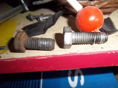

suffit de prendre des douilles adaptées pour clef à choc, généralement de couleur noir pour pas qu'on les confonde
- Messages : 20465
Re: Grosse révision du "2" V6 2.8 ** Lancement d'un V6-thon !
...pub2n a écrit :Gants, lunettes et protection auditive normalement pour ce type d'équipements...
Le chômage peut aussi sauter avant la rupture de douille, avec des eclats tout aussi blessant
Chromage, plutôt, non ???

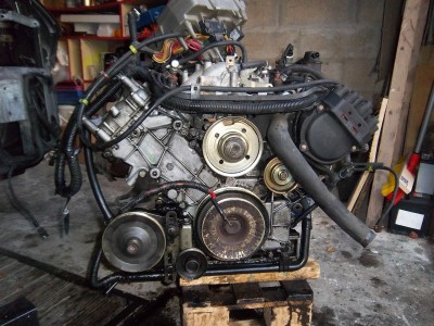

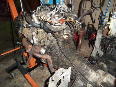

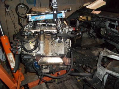

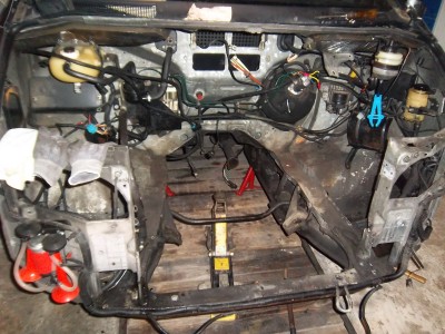

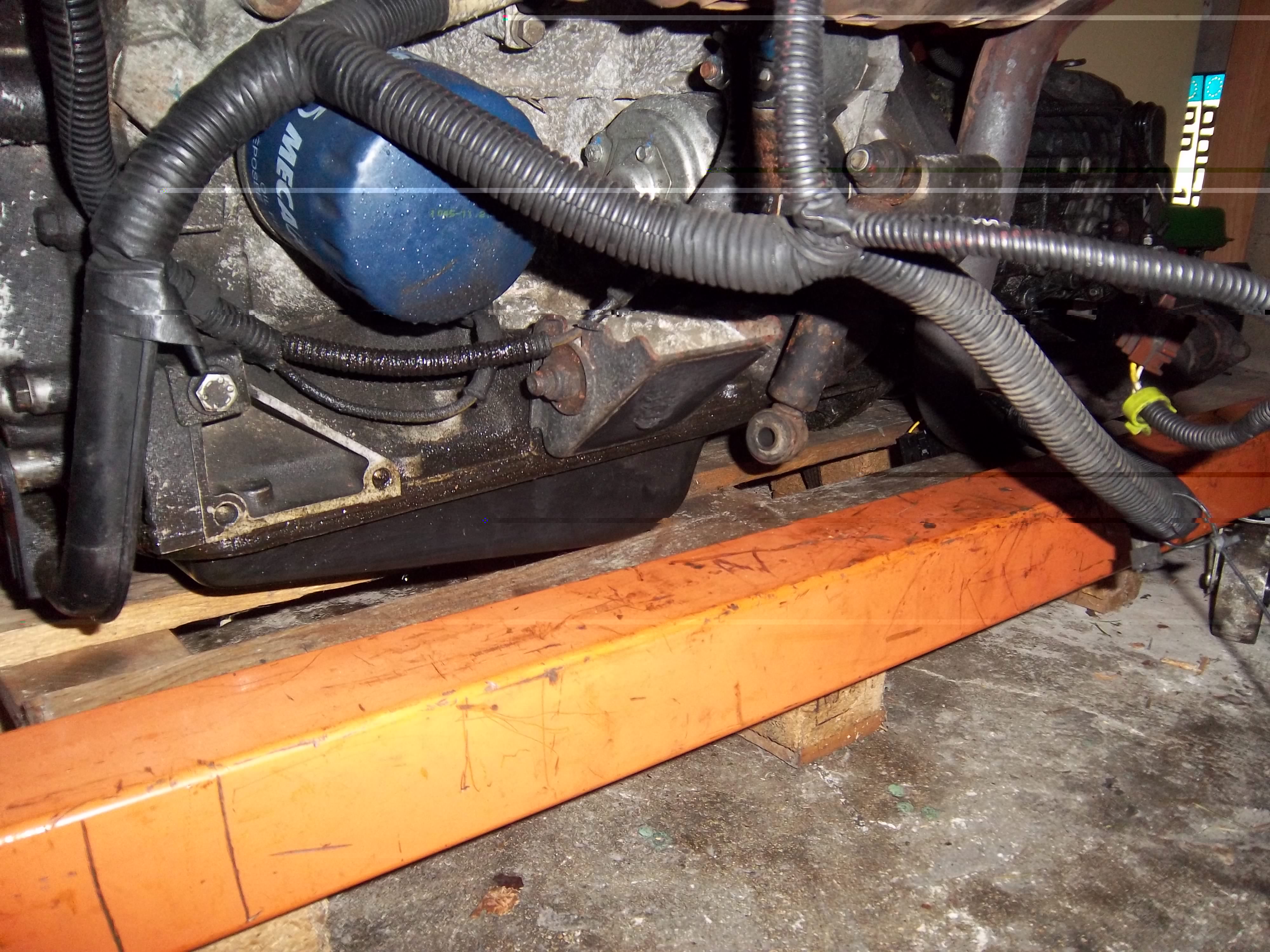

Ca y est, moteur sorti !!!
30 mn pour les cardans,
2h30 pour desserrrer les supports moteurs complètement naze, et sortir le bloc, ça passe au millimètre, et j'ai plutôt été gêné par la barre stabilisatrice !
Mais, ca y est, le bloc est dehors, et il est lourd, le bougre !
Demain, décrassage du tout, avant séparation moteur/boite.
Au fait, ça pèse combien, une UN1
Allez, des photos :

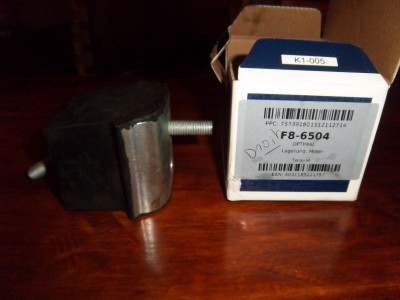

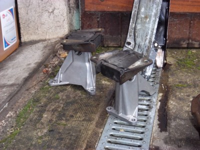

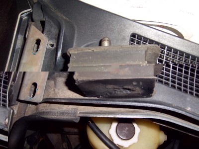

Point sur les supports :
Moteur : HS
Boite : OK, avec un resserrage des supports (
), je comprends mieux les craquements lors des démarrages francs !
Sur la boite, impossibilité de la vidanger par l'orifice prévu, cela se fera par le contacteur de MA, comme le remplissage, d'ailleurs.
Mais avant, on nettoie !
Et le plus ballot,
J'avais commandé les supports moteur en novembre dernier (mauvaise anticipation), et ceux-ci ne sont pas les mêmes...
60€ dans l'os....
Peut-être qu'ils sont compatible sur un J8S, à voir par la suite !

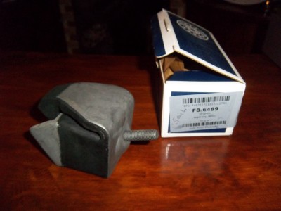

Une photo des supports achetés d'avance?
- Messages : 20465
Suffit de demander !camion rouge a écrit :Une photo des supports achetés d'avance?
Supports moteur : cela ne coûte rien, de demander à ton fournisseur s'il accepte de te les échanger
- Messages : 20465
Achat depuis novembre, j'ai des doutes !Fossoyeur a écrit :Salut,
Je vais les proposer pour les possesseurs de 2.2 essence !

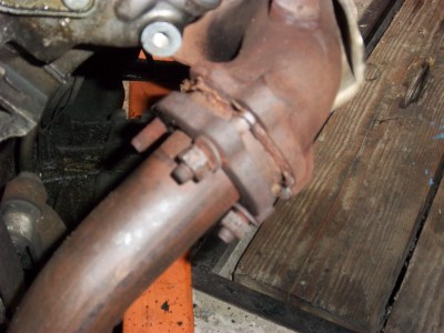

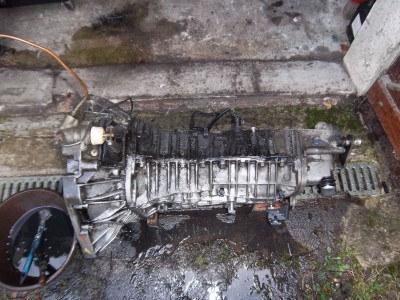

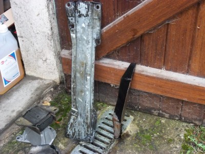

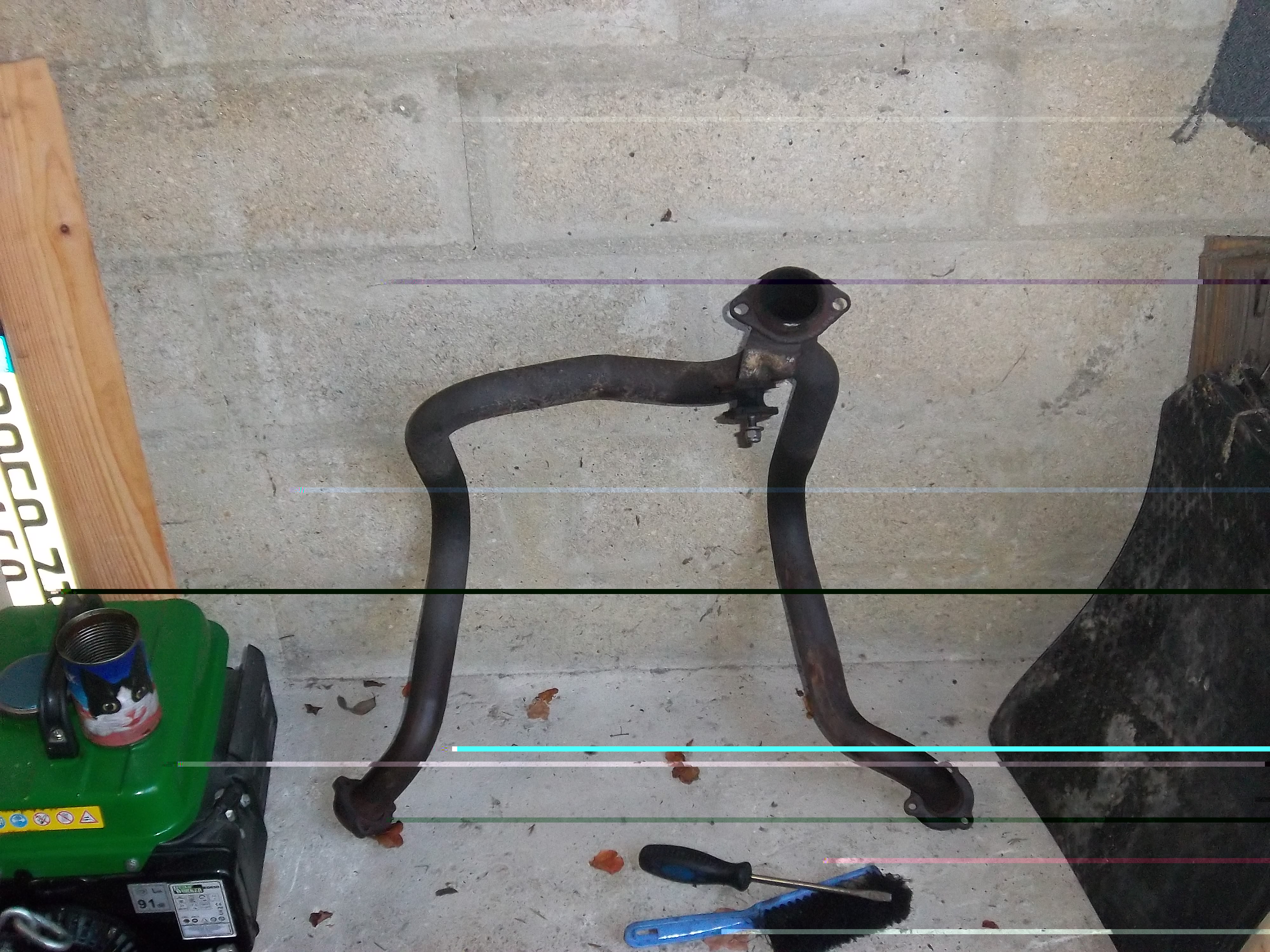

Ce matin, début du retrait de la boite,
Nettoyage des supports de boite, il y a un souci de filetage bouffé dans la boite...
En mettant des boulons plus longs, j'espère pouvoir récupérer de la matière !
Nettoyage des tôles de protection, et de la traverse (qui seront repeints)
Extraction de l'échappement (qui sera lui aussi repeint).

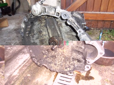

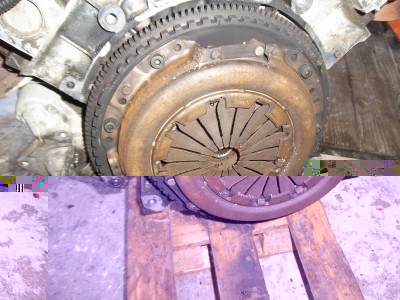

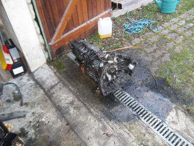

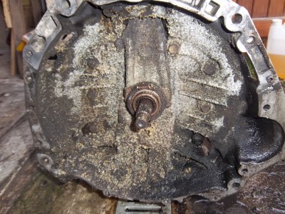

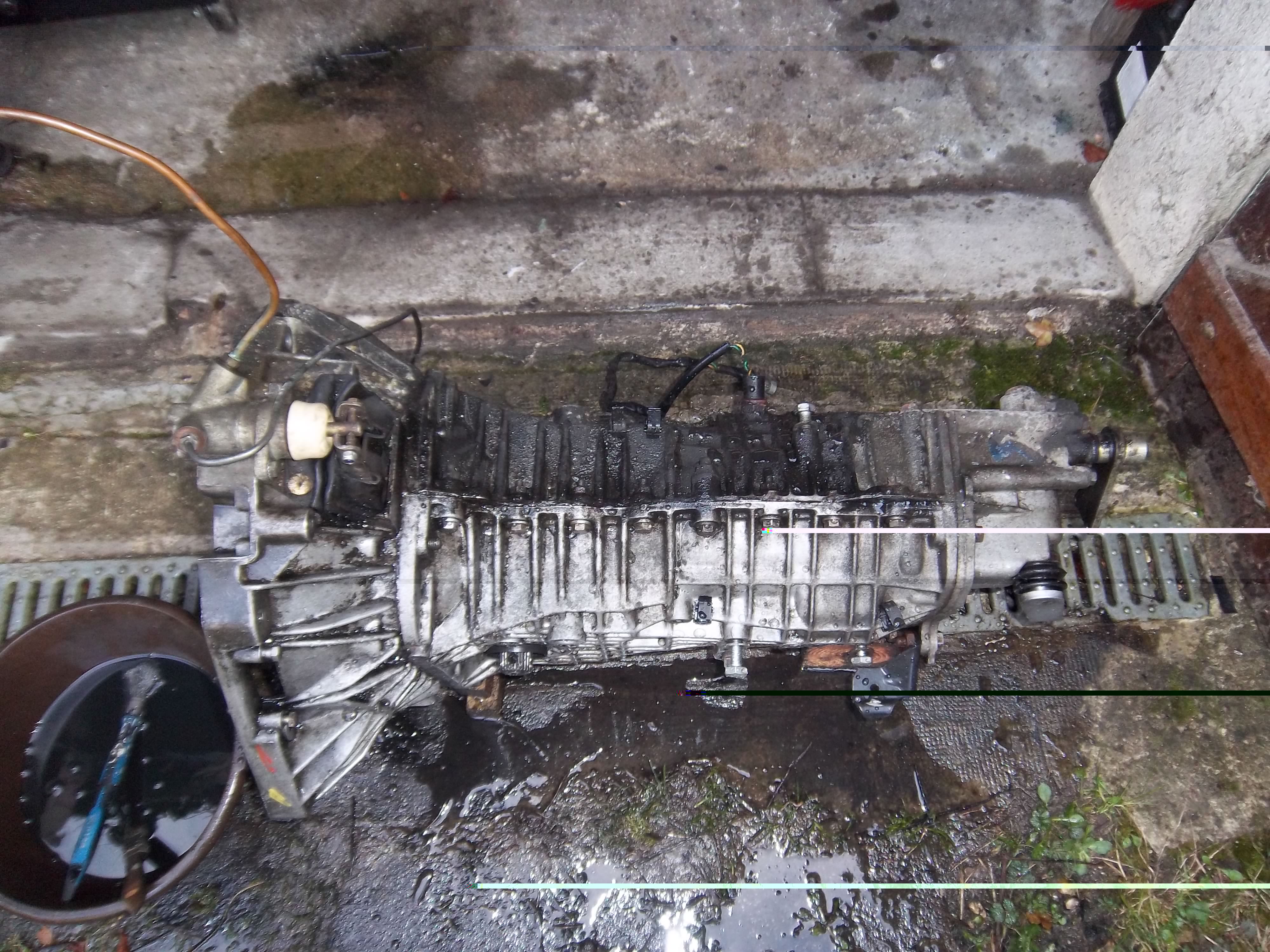

Cette aprèm',
Séparation moteur/boite, et de sacrés surprises dans la cloche d'embrayage !
Nettoyage de la boite et du moteur au G.O.... Là, je bénis le garage séparé !!
Embaumé tout le voisinage !!
Demain, reprise du boulot, en rentrant à 16h30, on continue le nettoyage du moteur.
Mardi, changement des bougies, de la tête d'allumeur, et si le temps s'y prête, retrait du disque d'embrayage.
Pour l'heure, douche, fringues à la machine et apéro !
