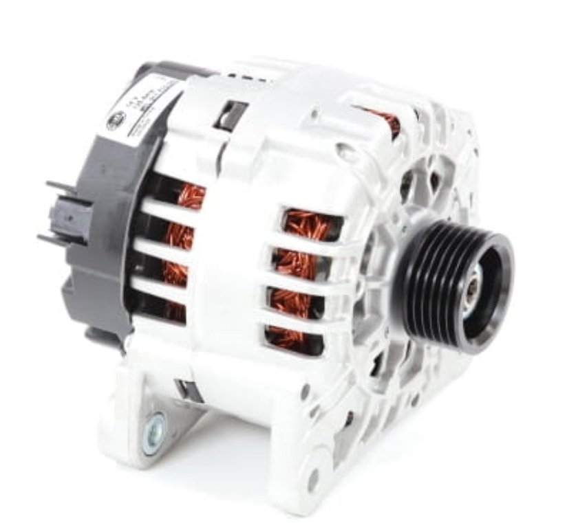

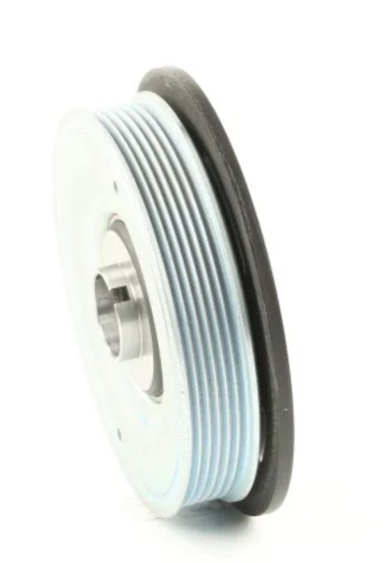

Il me semble avoir compter 5 gorges sur la courroie à l'atelier ce matin...donc 6v ? c'est bien ça ?
Le meilleur est l'avenir du bien.
- Messages : 3860
Re: 2.2 DCI G9T remise en route questions diverses
Courroie 6V.
Ma poulie Damper et mon alternateur que j'avais acheté, tous les deux des 6 V.

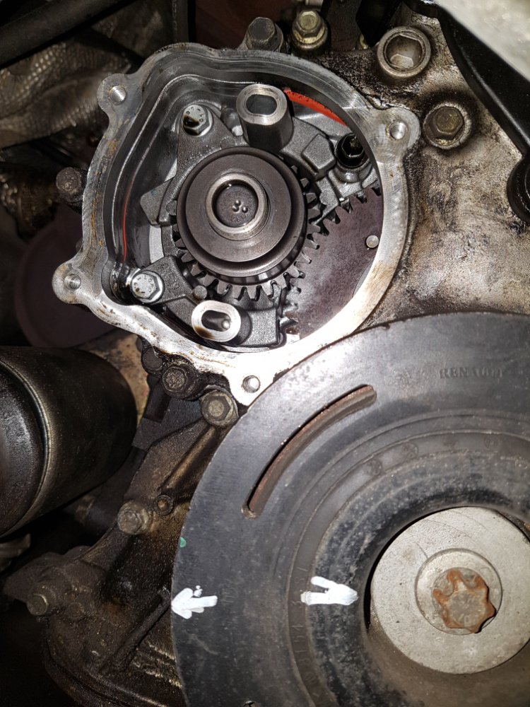

Merci Yves, vérifié tout à l'heure, j'ai fait quelques photos.
Je pense savoir d'où vient la petite perte d'eau que j'accusais depuis un an. La pompe à eau n'avait pas été changée lors de la précédente distribution. A noter que la poulie Damper non plus. J'ai essayé de la titiller avec un tournevis, aucun jeu ou mouvement décelable. Toutes les autres poulies tournent sans problème.
Je me demande si ce n'est pas une occasion de faire pompe à eau + damper + compresseur de clim par lequel pissait tout le fluide lors du dernier remplissage il y a 4 ans...
Je n'ose pas envisager la distribution à nouveau (juillet 2019 et 50000 kms)...

La pompe à eau sur le DCI se fait sans impacter la distribution puisque elle est entraînée par la cascade de pignons. Si de l'eau s'écoule par le petit trou du carter de pompe à eau, elle est bonne à changer.
La poulie Damper se contrôle en étant démontée. On vérifie la rigidité entre la partie extérieure (logement courroie) et la partie intérieur (fixation sur le vilebrequin) et si il y a des craquelures sur le caoutchouc (partie filtrante). Si tu arrives à désaxer les deux parties sans peine tu peux te dire que la poulie est morte.
- Messages : 4046
Pour la poulie, tu peux aussi faire un repère au typex ou autre marqueur du même genre. Un trait qui relie les 2 parties métalliques en passant par le caoutchouch. S'il arrive un moment ou le trait n'est aligné, alors il y a un glissement, donc c'est à changer.

Merci vous deux.
La méthode trait est valable avec la courroie en place et en faisant tourner non ? Sinon aucune trace de partie caoutchouc sur la damper en place....
Le repère au tipex sur la poulie n'existait pas lors de ma dernière distribution, je l'avais rajouté car il m'avait manqué (surtout que j'avais pigé dans un faux trou de pmh.
Le changement de cette poulie se fait-il sans risque de décalage de la distrib ?

le trait que tu as est juste un repère. Ce que j'indique c'est pour voir si la partie caoutchouc est HS. Il faut bien sur faire tourner le moteur avec la courroie sur qq kms pour voir si ca bouge.
Pour le remplacement, je ne sais pas sur ce moteur, mais généralement pas de risque pour la distribution

C'est valable uniquement si l'une des deux partie est désolidarisée du caoutchouc. Pour ma part je pars du principe que le caoutchouc est toujours solidaire des deux partie, mais il n'est plus suffisamment rigide pour tenir la poulie dans l'axe sous contrainte de tension de courroie. Quand la partie filtrante est fatiguée, la partie extérieure n'est plus alignée avec le compresseur ou le galet enrouleur.Wutch a écrit : 03 avr. 2024, 21:23 le trait que tu as est juste un repère. Ce que j'indique c'est pour voir si la partie caoutchouc est HS. Il faut bien sur faire tourner le moteur avec la courroie sur qq kms pour voir si ca bouge.
- Messages : 4046
Bof, j'ai du mal à croire que ca vrille suffisamment pour que ca fasse sauter la courroie. C'est déjà vu ca ?
- Messages : 3860
Alors je te laisse constater de par toi même.

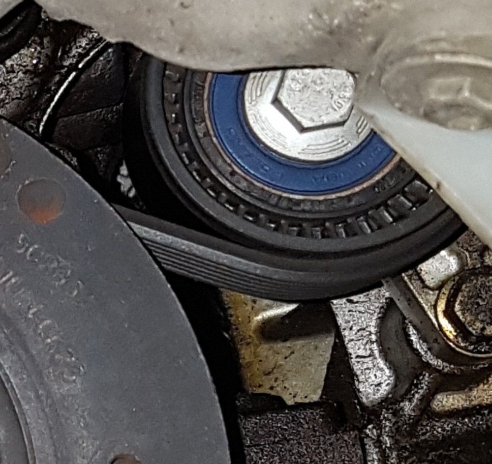

Contexte:
Bruit de cascade de pignons au ralenti jusqu'à 1200 tr/mn.
Remplacement pompe à eau et son pignon. Remplacement pignon pour passage d'un pignon à denture large pour une denture mince (comme à l'origine).
Conclusion bruit toujours audible.
Vérification courroie battements avec galet tendeur: résultat battements important (trop à mon goût).
Vérification alignement courroie sur chaque élément tournant. La courroie est très proche du bord sur le galet enrouleur (1 mm voire moins à vue d'œil). Prise d'un reglet et mise en position sur la poulie Damper, en projection sur le compresseur on peut constater un jeu non parallèle reglet/poulie.
Conclusion: courroie très proche du bord du galet. Remplacement poulie Damper, position courroie sur galet 4 mm.
Maintenant sans changement de poulie, la courroie pouvait elle sauter, bonne question.

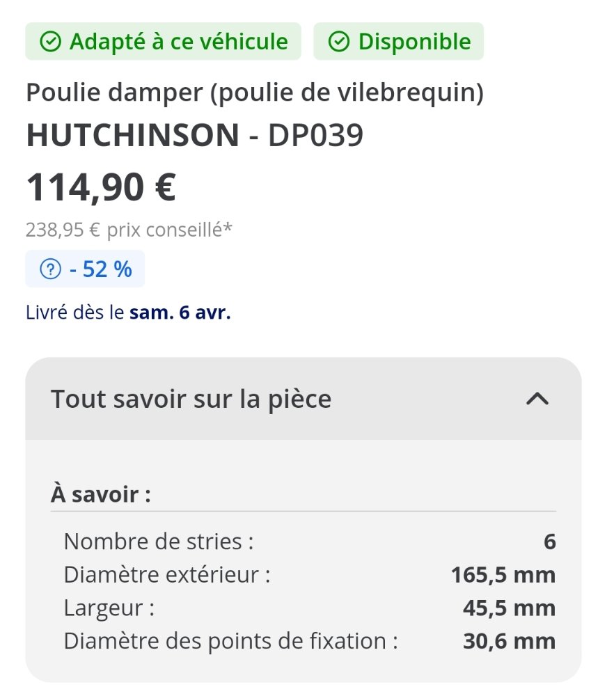

Bonjour à vous et merci pour les images.
Ce matin je me perds un peu dans les choix de poulie sur autodoc.
Une qui m'intéresse en Febi car avec sa vis est annoncée avec un diamètre de 166/152...une autre en MCaucho en 165/151...d'autres en diamètre 185 voire 152...
Le diamètre extérieur de celle en place me semble au mètre proche des 160/162.
Y a -t-il des tolérances ou un risque de gourage ? Merci.

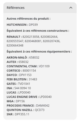

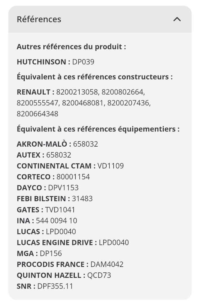

Voilà ce que j'ai mis il y a 4 ans de mémoire.
Mon Espace est un DCI 115 cv, il n'y a pas de différence moteur sauf sur la calibration calculateur pour passer de 115 cv à 130 cv. Tous les deux sont un moteur G9T 710 ce qui veut dire qu'il n'y a aucune différence pièces ( sinon l'indice 710 ne serait pas le même).
Ça, c'est au cas où.
Si ça peut t'aider.
Si ça peut t'aider.

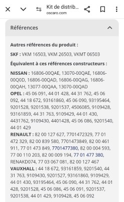

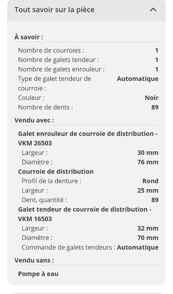

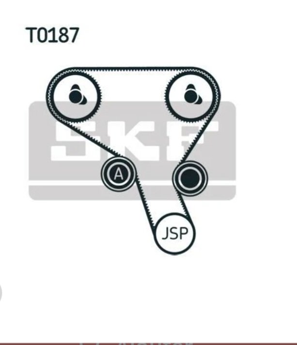

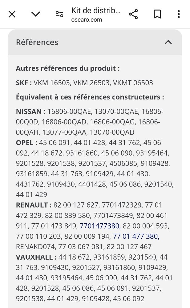

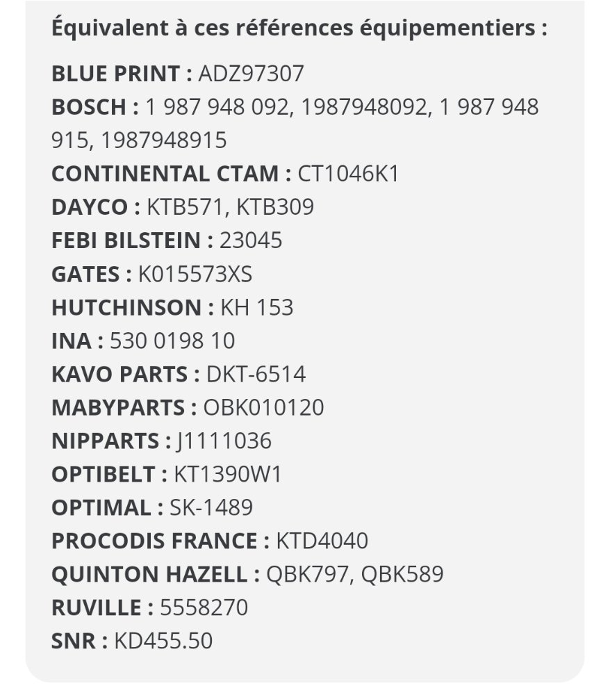

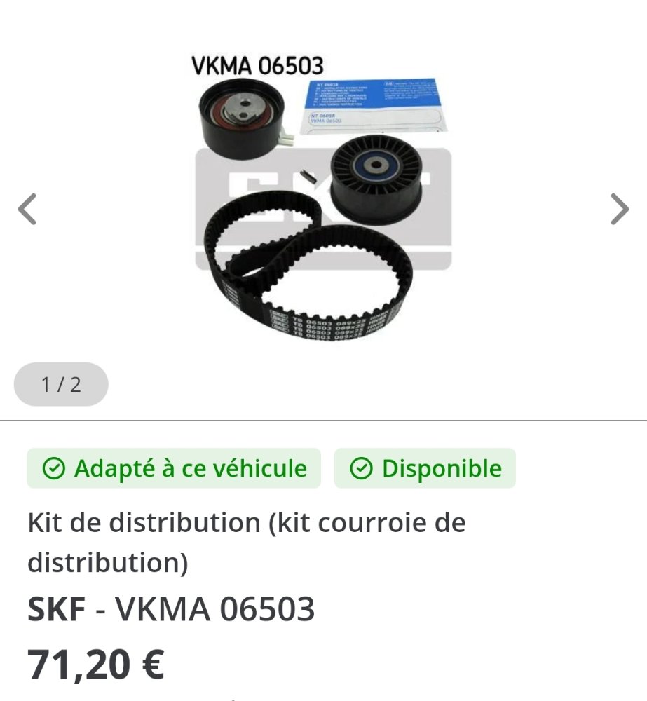

Super Yves, merci la ref en Febi correspond donc je valide cette pièce. Je crois que je vais refaire également la distribution elle aurait 5 ans en juillet, pis cette fois ci sans me planter avec les trous d'équilibrage du vilo pour trouver la position correcte de la pige.
Que penser d'un kit distribution + pompe à eau Magneti Marelli à 91 euros ?
Et le kit accessoire en Ridex est deux fois moins cher qu'une marque...j'hésite compte tenu du fait qu'il s'agit de la courroie accessoire donc moins grave si problème...
Ou alors ne prendre que la poulie du dispositif de tension (le mien n'a que 50000km) mais dans une marque...
Des avis ?

Ce que j'ai monté en 2020 (historique d'Oscaro).donc pas 4 ans mais plutôt 3 ans.

Merci beaucoup Yves, je reste finalement sur une potentielle commande de kit distribution + pompe à eau, kit accessoire courroie plus galets. Je pense même me lancer tant qu'à faire sur le changement de mon compresseur et bouteille afin de retrouver la clim dont je me passe depuis 5 ans.
Les prix du panier (plus divers filtres) sont sensiblement les mêmes chez oscaro et autodoc...juste que je ne trouve pas une poulie damper avec sa vis chez oscaro.
