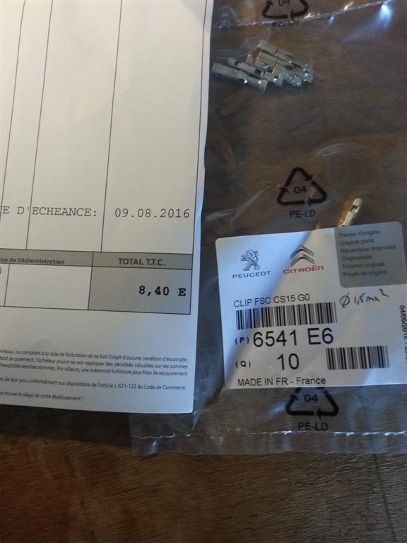

Je complète un peu le tuto :
Afin de faire une réparation propre, doudou espace92 nous propose donc de démonter le connecteur de récupérer les anciennes cosses.
Cela est bien sur possible, mais il est encore mieux de de remplacer les cosses par des neuves !
La mauvaise nouvelle, c'est que Renault ne détaille pas ces cosses !
Pas de problème, je me suis souvenu l'année dernière que j'avais démonté un connecteur assez similaire sur ma Peugeot 307 pour un problème électrique sur un bloc feu arrière.
Je suis donc passé au comptoir Peugeot de ma ville (Saint Nazaire, juste derrière la concession Renault Etoile) afin d'en avoir le coeur net.
Et j'ai acheté .... ceci !
Tarif Août 2016 : 0,84€ / pièce. Moi j'ai pris un sachet de 10 pour en avoir d'avance...
Elles conviennent pour du fil de 1 à 1,5mm² et se sertissent très bien avec une petite pince à bec plat.
Ces cosses ne sont pas rigoureusement identiques, mais elles se montent en lieu et place des petites cosses qui vont sur les faisceaux de nos espace.
C'est à dire toutes les cosses sauf les cosses de masse.
Donc la mauvais nouvelle c'est qu'il faudra quand même récupérer les cosses de masse. Mais bon elles sont plus grandes donc plus solides et plus faciles à dépiauter.
A moins que quelqu'un ne sache où trouver ces cosses grand modèle ! Peut être sur internet car je suis quand même à peu près convaincu que ce type de cosse doit être un standard dans l'industrie auto...
Bref, pour la petite histoire je suis quand même repassé chez Renault après pour me fouttre de leur guelle et leur montrer que j'avais trouvé de quoi réparer ma Renault... chez Peugeot !
Ils ont vérifié, aucune correspondance de cette référence PSA n'existe chez Renault ... C'est vraiment de la mauvaise foi de la part du constructeur car il en a changé plein en rappel constructeur il y a 10-15 ans.. donc ils ont approvisionné ce produit mais ne le détaillent pas... seul est détaillé par Renault le faisceau complet bien plus intéressant pour eux €€€€€€.
Voilà, si cela peut aider d'autres membres du forum, en tout cas mes faisceaux sont repartis pour 20 ans !

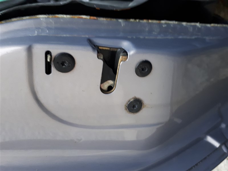

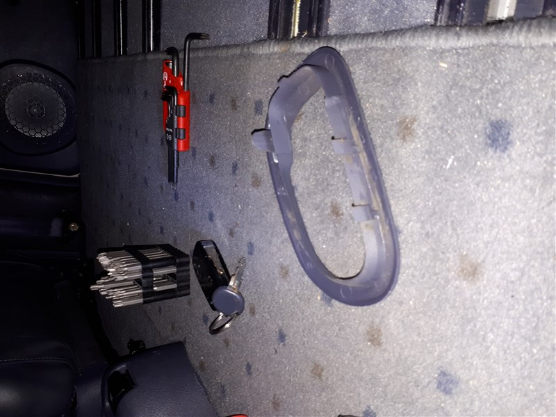

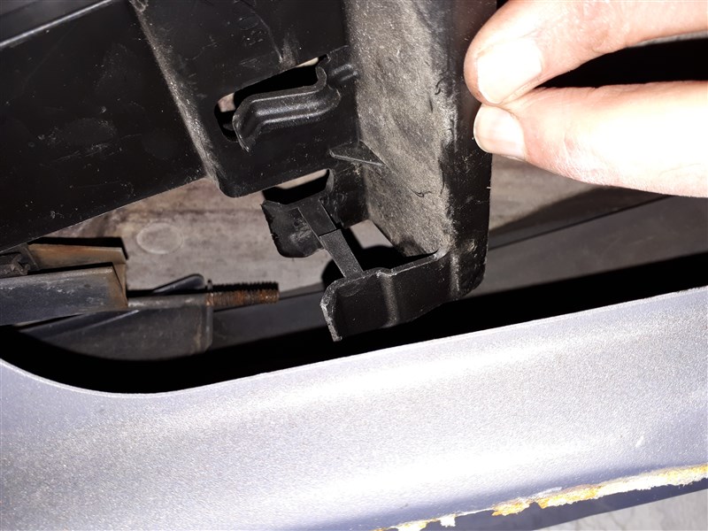

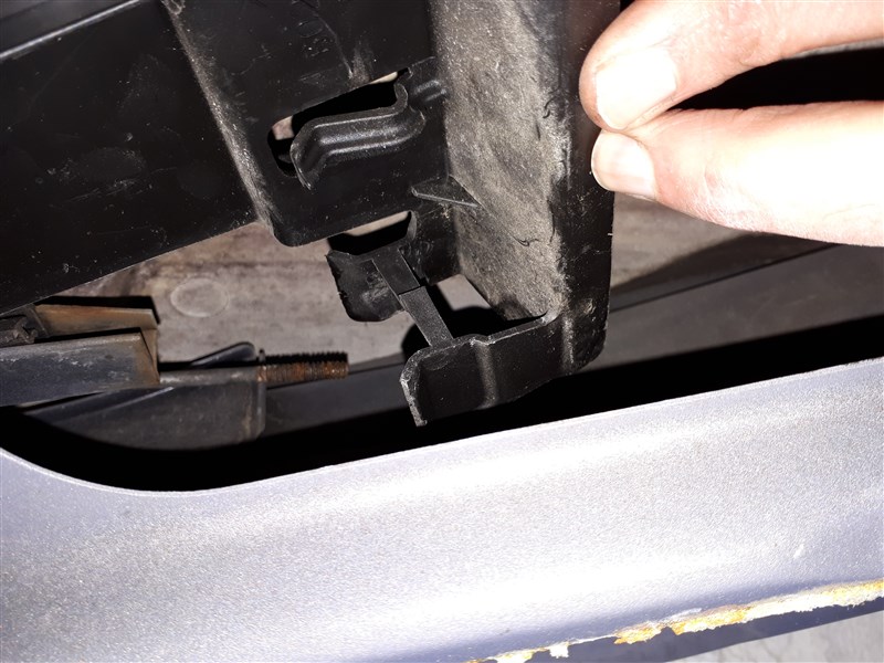

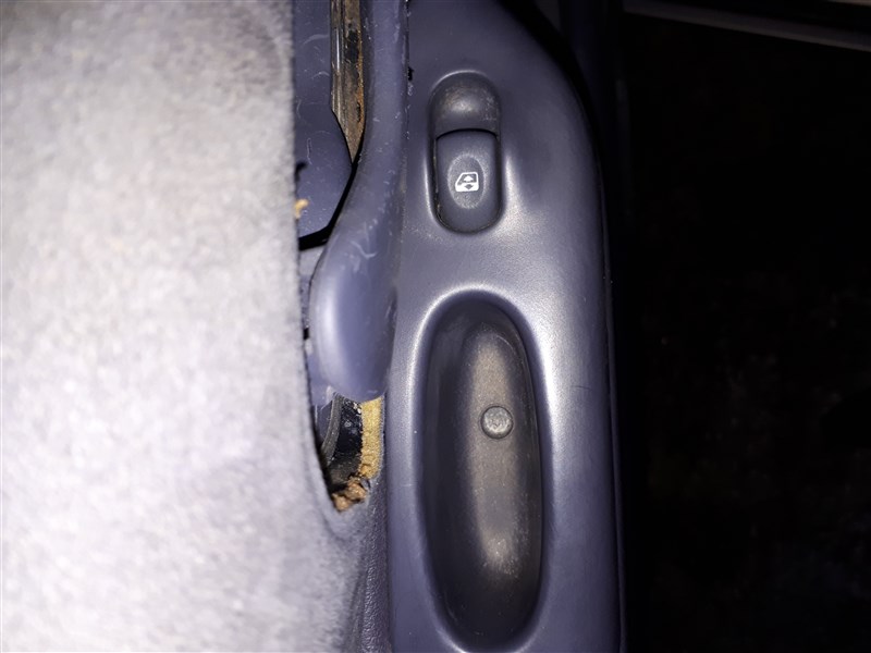

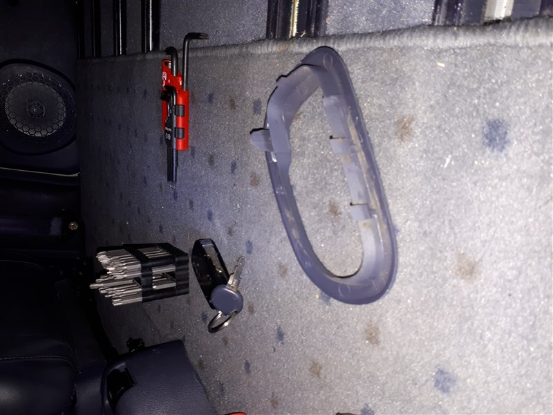

Je voulais faire un tuto pour le changement de moteur de centralisation de la porte arrière gauche, mais je préfère compléter celui-ci

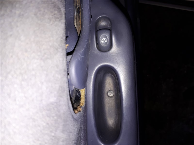

Tout d'abord, la démontage de l'habillage de la porte :
* 2 vis en bas de portière
* 1 vis derrière le cache du haut parleur (inutile de démonter ce dernier, il peut rester sur l'habillage, juste ne pas oublier d'enlever le connecteur au dos quand l'habillage est libre par le bas)
* 1 vis dans la poignée intérieure pour tirer la porte : au fond de la pièce (sur le mien, il y a la commande de lève vitre électrique) * un petit cache noir sur le dessus de la garniture clipsée sur le côté de la vitre vers l'arrière
Avant de pouvoir sortir l'ensemble de la garniture par le haut, il faut enlever le contour de la poignée d'ouverture : il est clipsé, voici une photo qui vous permettra de comprendre comment la sortir Je pense avoir cassé un picot en forçant, elle doit pouvoir se sortir avec un tournevis plat aux droits des picots
Une fois la garniture déposée, sans avoir oublié de déconnecter le haut-parleur, il faut enlever le connecteur du moteur de centralisation. Eternelle question : comment ça s'enlève ? Il faut appuyer sur le bas du connecteur ... Rigolez pas, j'ai bien passé 30 mn sur cette biiiip ... il faut dire que même libéré, le connecteur a un peu de mal à sortir, donc on se dit que c'est pas ça et on essaye autre chose

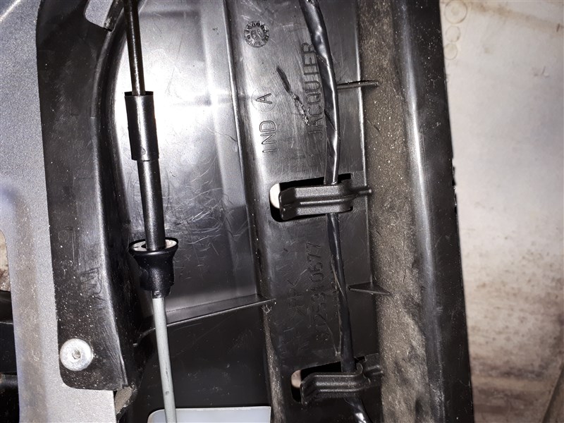

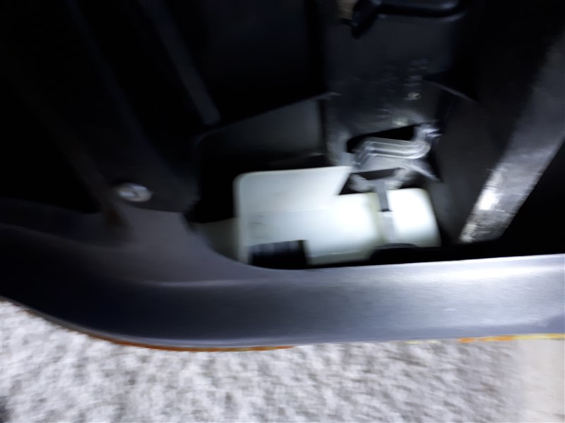

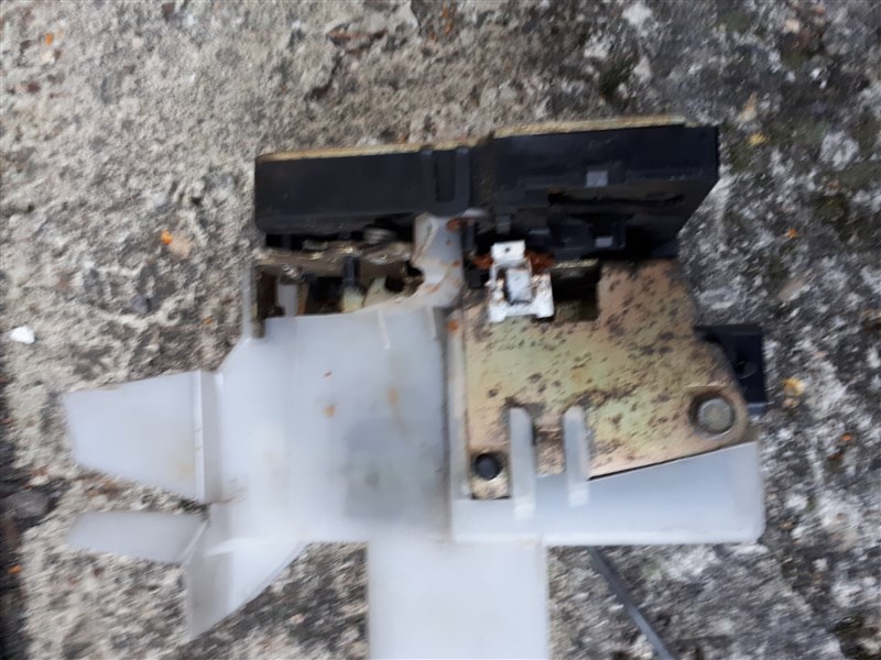

pour sortir le moteur, il faut sortir l'ensemble serrure + moteur. Le manuel de réparation dit :
Déposer :
1/ la garniture de porte, (dèjà vu)

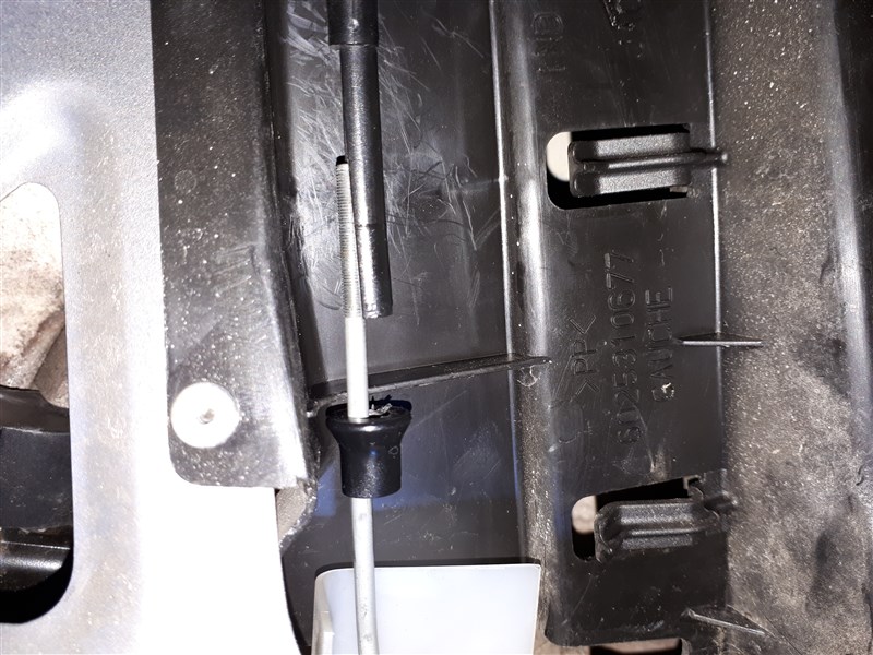

2/ la tringle de commande d’ouverture intérieure,

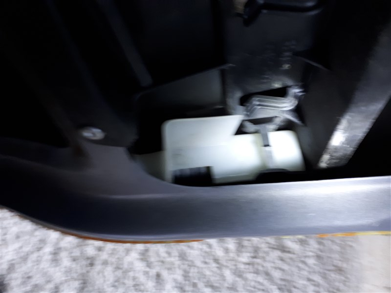

Là il s'agit d'une pièce en plastoc qui coulisse sur une tige en métal : 3/ Dégrafer la tringle (1) de commande d’ouverture extérieure.

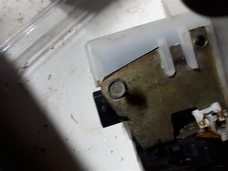

Celle-là est gratinée, et malheureusement pas de photo car inaccessible dans l'intérieur de la portière. Avec un peu de lumière et un miroir, on voit le clip en métal, la tige mais impossible de la sortir.
J'ai réussi avec l'astuce suivante : j'ai tiré la poignée extérieure tout en tirant sur la tige (plutôt vers soi), et elle est venue ... avant cela, j'ai passé 30 mn à chercher sur le Net, poser une question sur le forum, forcer ...

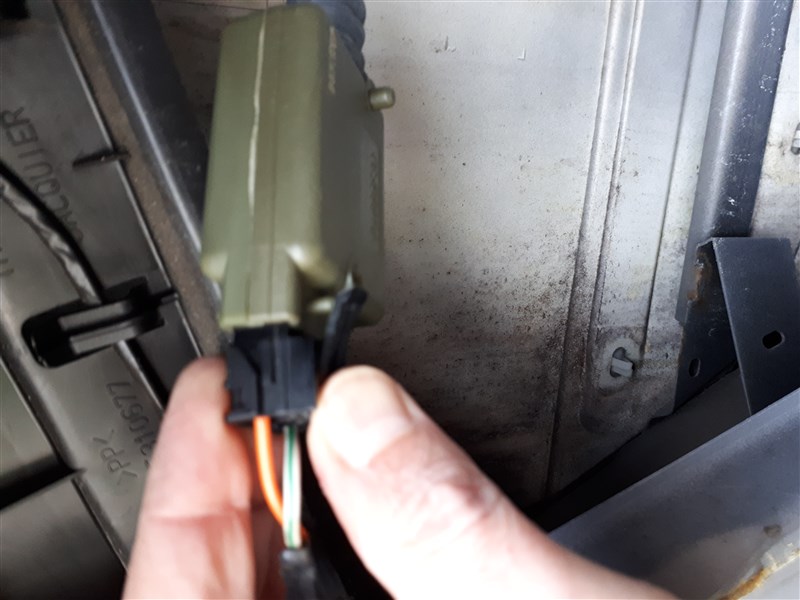

4/ Déconnecter le câblage du moteur de condamnation (déjà vu)

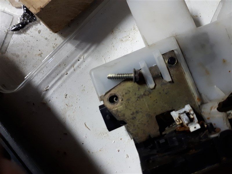

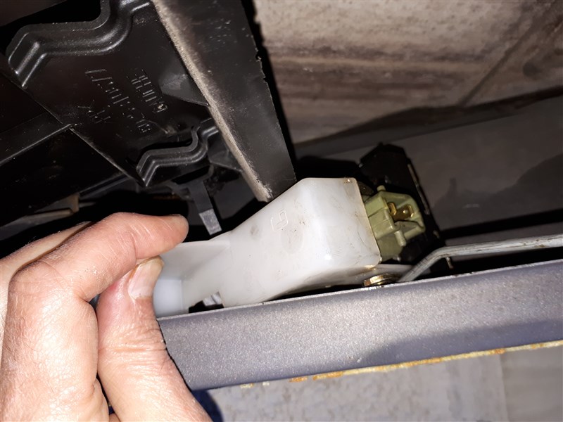

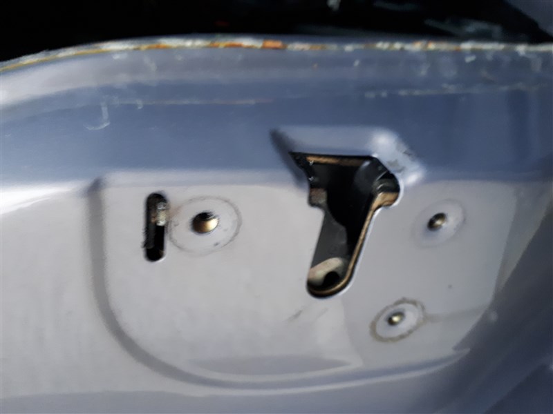

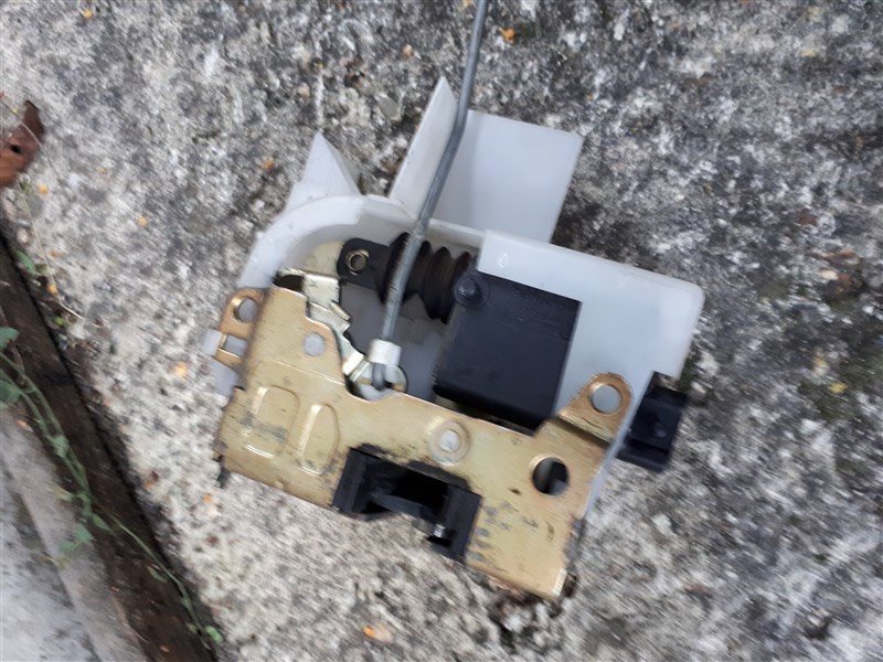

5/ Pour la dépose du moteur de condamnation électrique déposer les vis de fixation de la serrure. Arrive la question de l'extraction de l'ensemble : dans le tuto, certains casse le cache plastique blanc, d'autre vire les rivets du support noir ...
En fait, rien de cela n'est nécessaire : il faut soulever l'ensemble, le basculer sur la gauche et repousser le support noir vers le fond ! Avant cela, il faut sortir les fils+connecteur qui court sur le support noir ... C'est bon, voici l'ensemble serrure+moteur : Le cache plastique se déclipse à 3 endroits et permet de sortir le moteur par lui-même. Ce dernier est fixé par une vis assez longue (écrou de
Vous l'aurez compris, j'avais un moteur d'avance, je l'ai donc changé

Changement du moteur de centralisation conducteur ce jour, deux choses à noter :
1/ impossible de sortir l'ensemble, donc j'ai cassé l'habillage blanc
2/ j'ai réussi à changer le moteur sans sortir la serrure. Pour cela j'ai dû :
* enlever les 3 vis de la serrure
* tordre l'ensemble pour accéder à la longue vis qui fixe le moteur sur la serrure

pour ma part, 2nde fois que la porte AV droite ne se verrouille pas
après vérification, les deux fils ne semblaient pas coupés, mais prêts à le faire, j'ai donc remplacé les 20 derniers cm en recyclant un ancien faisceau de portière (merci chtimi73)
mais toujours rien, donc c'est le moteur
test avec un de réserve branché en bout de faisceau : la commande est bonne
à noter : selon les versions de moteur et de faisceau, le connecteur s'emboite et se déboite sans clip de retenue (c'est le cas sur mon modèle), ou il faut penser à appuyer sur le clip évoqué plus haut (cas du faisceau récupéré)
une fois les 3 vis de serrure enlevées, la serrure reste bloquée dans la porte (normal)
j'ai eu le conseil de déposer la poignée extérieure : c'est facile, il suffit de défaire l"écrou de retenu après avoir déposé la garniture de porte concernée
ensuite, la plaque de retenue coulisse vers le haut, et la poignée peut se dégager vers l'extérieur en la basculant de bas en haut
au final, j'ai déboité la tringle de commande qui empêche la poignée de sortir au niveau de la dite poignée
la fois d'avant, j'avais seulement déclipsé cette tringle au niveau du moteur, ce qui évite de déposer la poignée elle-même, et c'est aussi facile il me semble
la reclipser demander un peu de gymnastique , mais c’est faisable
et pour la tringle côté poignée intérieure, j'ai détaché la plaque de plastique noir
j'ai reconnu les rivets que j'avais posés la dernière fois, et , j’ai donc décidé de les remplacer par des écrous sertis et des vis
une fois le moteur sorti, le remplacement par l'autre ne donne rien de mieux, j'ai donc mis un coup de dégrippant / lubrifiant dans le mécanisme de serrure, et tout fonctionne avec n'importe lequel des moteurs
donc remontage et vérification du fonctionnement avant de :
- remonter la poignée extérieure (avec sa tringle de commande)
- re-clipser la tringle sur le moteur
- remettre la tringle de la poignée intérieure en passant dans l’encoche de la plaque noire
touts est toujours OK ? remontage de 'lhabillage de porte, reconnexion du HP et remontage de la commande de votre électrique
