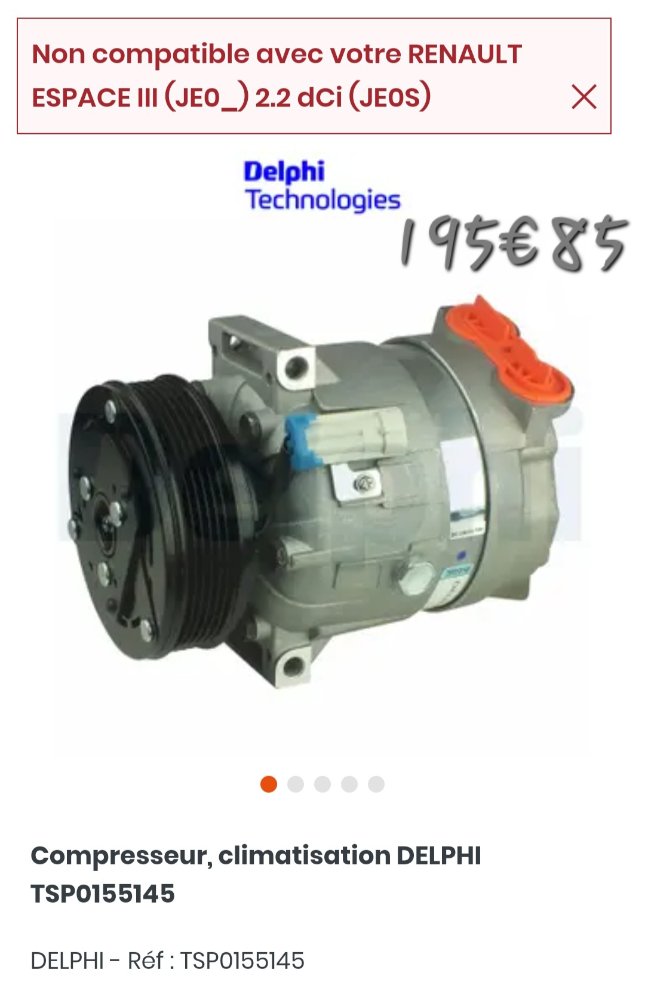

Je n'ai pas encore validé ma liste de pièces...je regrette juste de ne pas trouver de kit réparation pour le compresseur de clim Delphi. Je n'aime pas l'idée de mettre 200 euros pour un roulement et quelques joints, même si c'est mieux pour la paix de l'esprit.
Le meilleur est l'avenir du bien.
- Messages : 3856
Re: 2.2 DCI G9T remise en route questions diverses
Ha ouais quand même. Et un compresseur reconditionné ?
Daton
- Messages : 261
- Enregistré le : 31 mars 2019, 13:38
- Localisation : Sous les mirabelliers 54
Oui merci Yves c'est dans ces tarifs là...étonnant également quasi même tarif sans l'échange standard, pour 200 pas obligé de renvoyer le tien.

Oui c'est pas faux...je roulais bien sans clim depuis que j'ai sauvé le véhicule de la casse il y a 5 ans. Il a fallu ce pépin de courroie pour m'"embourgeoiser"
Bon au total sans les fluides, j'arrive à presque 800e.
Kit accessoire/Kit distrib pompe à eau/clim compresseur condenseur bouteille et les joints en or de durite rigide ref 6460AY/poulie damper/tous les filtres....et je viens d evoir que mes pneus avant n'étaient pas vaillants...arfff.

Il est sûr que ça chiffre vite, tu peux déjà commencer par l'essentiel kits distribution, accessoires et pneus. Le circuit climatisation peut attendre encore un peu, par contre tu ne peux pas faire qu'une partie du circuit. Les pièces ne doivent pas rester longtemps sans gaz au risque que l'humidité fasse des ravages en interne.
