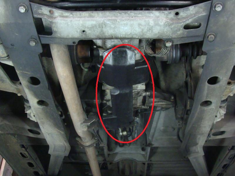

pat 02 a écrit :
nounousse62 a écrit :Nickel ces voitures 8)
Pas un poil d'huile en plus !!! :D et je n'ai pas ce cache sur la tringlerie des vitesses, c'est en standard ça :?:
de qu'elle cache tu parle :?:
Bin le cache noir qui cache la tringlerie des vitesses ! heu je ne vois pas comment être plus clair :mrgreen:
Messages : 7118
Re: espace 2.1 dtv
celui là (entouré en rouge )
je ne l'ai pas non plus :roll:

a oui celui ci :D mais il cache pas la tringlerie vu que celle ci est derrière la boite , il serre a retenir huile de boite si il y a des fuite :mrgreen:
ps : pour dom89 il l'on monté surement sur les dernier espace 2 , mais si tu le trouve tu peut le monter
ps : pour TheStone oui regarde sur le tien si c'est le même System , sinon le fil de fer peut dépanner si elle tombe :wink:

je viens de regarder , et le prix est pas trop cher , a voir si ca a pas augmenter :roll:
après il faut voir sur sa boite si il y a les 3 trous pour recevoir les 3 ergo du cache
[/color]

Ah oui ok, autant pour moi, j'avais mal visualisé. Mais cela ne change pas le fait que je ne l'ai pas :mrgreen:
Merci pour les infos :D
