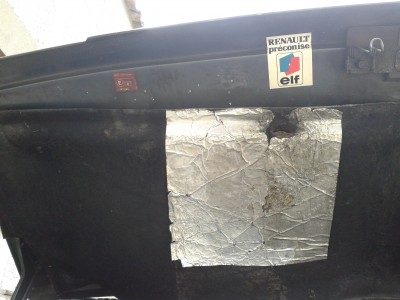

Bonjour TheStone et Dan,pour répondre a vos questions,l'écran thermique est bien a sa place,mais il se trouve sur le tapis antibruit sous le capot,et effectivement au dessus du turbo.

Re: espace 2000.1 td 03/87
.... OK pour celui-ci, mais ma remarque concernait celui sur la mousse antibruit vers l'habitacle au niveau et derrière le turbop23 a écrit :l'écran thermique est bien a sa place,mais il se trouve sur le tapis antibruit sous le capot,et effectivement au dessus du turbo
Ah !OkTheStone a écrit :.... OK pour celui-ci, mais ma remarque concernait celui sur la mousse antibruit vers l'habitacle au niveau et derrière le turbop23 a écrit :l'écran thermique est bien a sa place,mais il se trouve sur le tapis antibruit sous le capot,et effectivement au dessus du turbo

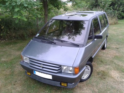

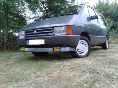

Bonsoir,les 585000 kms sont imminents (500 kms)
,pour le plaisir j'ai fait une série de photos que je vous fait partager

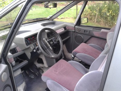

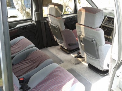

Bonsoir Vincent.Parles tu des sièges avant pour la différence de teinte ? Car les assises ont été changé ainsi que les 2 bourrelets du dossier chauffeur.
.....Vendu
- Davidrwt
- Messages : 2929
- Localisation : Nord (59)
Franchement bravo, c'est vraiment une belle voiture

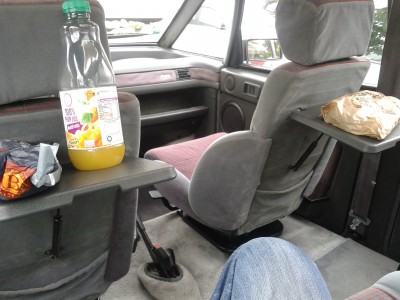

Bonsoir,en ce moment je passe le 12h-14h dans mon Espace
J'y mange,je m'y repose,j'y écoute la radio.On est pas bien la .
Y a pas a dire quel concept !!
Je confirme le coté "salon " de cette voiture !
J'ai fait comme toi pendant 2 ans tous les midi ; mais a cette epoque la, pas de smartphone ni d'ordi portable pour naviguer sur le net pendant ma pause, donc micro sieste et radio !!!
Dan
Dan

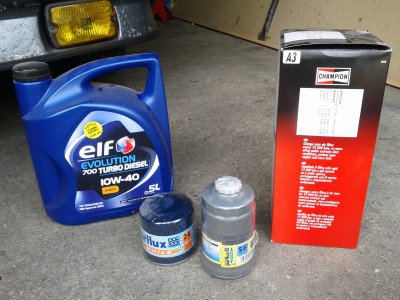

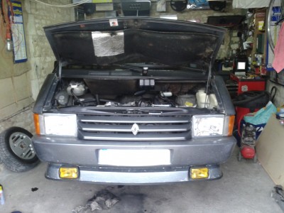

A l'approche des 590000 kms,petites vérifications du camion.
Le voici sur chandelles Puis changement des biellettes axiales de direction droite et gauche et réglage du point milieu de la direction et du para (approximativement ). Puis démontage de quelques piéces
J'avais une fuite a un tuyau de retour d'huile derriére le turbo sous les durites en fer

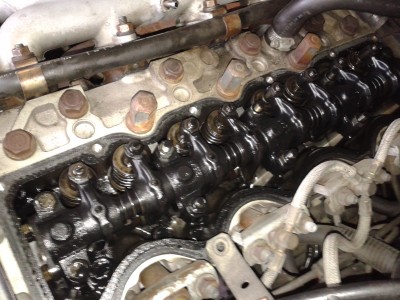

Puis démontage du cache culbuteurs
Vérification de ceci

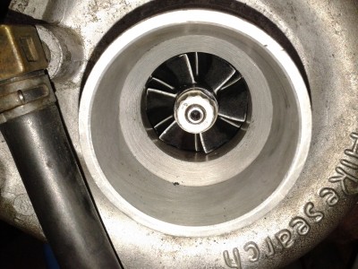

Un turbo avec 600000 kms
Et pour finir, vidange et tous les filtres.
