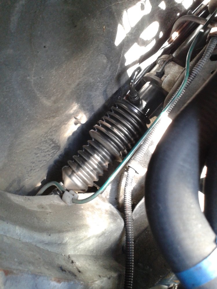

Je viens de lire tes frasques ,pas glorieux tout ça , bref ......
juste pour te dire a propos de ce soufflet ,sur mon Espace II , il est comme ça aussi ,et c'est d'origine

oui il y a une histoire...
Du coup c'est marrant que le soufflet soit comme ça d'origine.

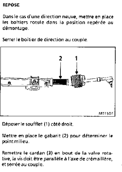

Est-ce que quelqu'un peut m'expliquer pourquoi, dans la MR, il est important de repérer le point milieu entre l'extrêmité de la crémaillère et l'endroit où le raccord droit arrive?
Je pensais que c'était pour le positionnement du soufflet justement...

Messages : 8860
Le point milieu, c'est pour lepure de direction, si elle nest pas bonne, ton camion ne tournera pas correctement.

grostoto a écrit : 14 oct. 2022, 12:27 Le point milieu, c'est pour lepure de direction, si elle nest pas bonne, ton camion ne tournera pas correctement.
Imaginons que ton boitier ne soit pas réglé au milieu et là je vais exagéré. Tu règles la direction un tour de volant trop à droite, tu fais ton parallélisme avec ça. Ca ira, la voiture ira tout droit. Un tour de volant vers la droite tu est au taquet droite et tu as 3 tours coté coté gauche pour être au taquet (j'ai arrondi à 4 tours de volant en tout de gauche à droite). 3 tours de volant à gauche, tu éclates tout :lol:
Bien sûr c'est exagéré pour mieux illustrer.
Le boitier doit être au milieu pour que tout fonctionne de manière symétrique dans le fonctionnement de tout çà (l'épure de direction comme dit plus haut par "grostoto" = C'est la cinématique des roues avant, pendant le virage; comme me le dit mon moteur de recherche) ;-)

l ' épure de direction s ' appelle : " épure de jeantaud . " ça fait que la roue intérieure braque + que la roue extérieure .

Mais du coup, sur le II, je n'ai pas vu que les trous de fixations de la crémaillère étaient ovalisés pour permettre ce réglage :?:
Ca s'effectue comment en pratique? Y a t'il un repère sur la traverse pour l'alignement avec le petit gabarit à fabriquer (comme mentionné sur la MR)?
Et comme il est préconisé de serrer au couple la crémaillère avant de poser le gabarit je suis largué sur l'opération...

Les trous de fixation de la crémaillère ne sont pas ovalisés.
Elle n'a pas à bouger.
L'épure permet au remontage d'une nouvelle crémaillère, de positionner la valve rotative
pour avoir le même débattement à droite et à gauche.
Ensuite on met le cardan sur l'axe de la valve rotative, volant calé au milieu.
On . serre la vis du cardan en vérifiant que l'axe de la vis est dans l'axe du boitier
de direction.
A ce moment là tout est bien positionné entre crémaillère et volant.

Merci par5 ça fait sens!
C'est une opération normale donc, pour chaque remontage d'une crémaillère neuve... j'espère que je "bénéficierai" de ce réglage.
Du coup ça sera simple à vérifier avec un rapporteur d'angle posé sur une roue et la carosserie, mesure à fond à droite, puis à fond à gauche, n'est-ce pas?
Messages : 8860
Compter l'angle que prend le volant de chaque côté du point milieu actuel (la ou les roues sont droite).
1 tour = 360°, tu comptes le nombre de degré de chaque côté, ça doit etre pareil a peu de chose près.
