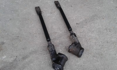

Bonsoir,j'ai commandé les silents blocs de tirants de chasse d et g car a l'accélération,il va d'un bord et a la décélération de l'autre

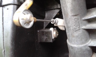

Puis j'ai un autre soucis.L'attache du câble est cassée

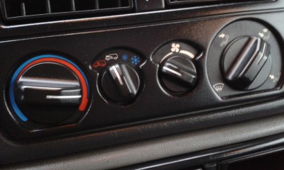

Quel est le bouton de commande qui gère ce levier ?Merki
Va falloir que je bricole pour le remettre en place comme il faut

Re: Espace Alizé 2.1 dt 07/94
sur la photo du haut, c'est bien le coté moteur?
je dois avoir la piece sur mon rouge....
Dan
Dan

La commande recyclage...p23 a écrit : Quel est le bouton de commande qui gère ce levier ?Merki :mrgreen
Bonsoir,oui bien coté moteur Dan
.Vais voir quand méme si je peut pas réparer avec autre chose
Merci !Le recyclage j'ai essayé Thierry,rien ne bouge
mais peut être est ce du a ce que la gaine n'est pas maintenue !
Merci a toi
C'est bien le casp23 a écrit :Bonsoir,oui bien coté moteur Dan.Vais voir quand méme si je peut pas réparer avec autre chose
Merci a toi
ok
C'est étonnant quand même que ça ne fonctionne pas car il y a une deuxième fixation au fond !
.....Vendu
Ne force pas dessus car elle risque de casser aussip23 a écrit :okC'est étonnant quand même que ça ne fonctionne pas car il y a une deuxième fixation au fond !
1 seule ne suffit pas à faire fonctionner le clapet recyclage d'air
Sur mon ancien les 2 avaient fini par casser... a la place j'avais mis 2 clips écrou du diamètre du câble => nickel
Bonsoir Thierry,le probléme c'est que la manette de recyclage ne force pas du tout et lorsque je la met vers la gauche le voyant s'allume bien.
Je crains d'avoir un autre probléme ..
As tu regardé si le clapet ( du moins sa tige ) bouge quand une autre personne active la commande
Sinon c'est son moteur qui HS
Je l'ai fait moi même,dans une position puis dans l'autre....pas grand changement.Soit de l'occidation dans les contact (cosses),soit effectivement moteur hs.
En méme temps,ce n'est que le recyclage

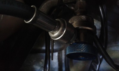

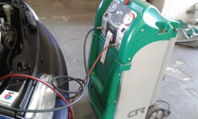

Sinon,j'ai tenté une deuxième fois de charger ma Clim
Pas plus de succés !!
Pour tout dire ça me GAVE ce coup ci !!
Vu que les ventilos se déclenchent bien,eux,je garderais le systéme pour pouvoir les déclencher l'été si trop chaud pour preserver le moteur et je vire tout le reste,compresseur et tout le bin 's.

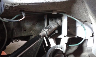

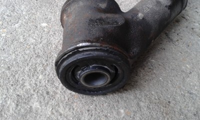

Bonjour,je me suis enfin attaquer a mes silents blocs de tirants de chasse.Les voici changés
Une presse,pas moins car un des deux était dur a sortir,et ça se fait pas trop mal !
En voici un des deux en place
Et puis une rotule supérieure
Voilou !
Voilou !
C'est amusant a faire les silent-blocs de tirants, hein ?...
Petit à petit... tu vas y arriver a tout remettre a neuf !
salutpontiac a écrit :Salut
C'est amusant a faire les silent-blocs de tirants, hein ?...![]()
c'est justement le changement de ces silent blocs qui m'a fait connaitre le forum !
j'avais suivi le tuto a la lettre et j'avais ,a l'epoque, economisé 270€ rien que sur les pieces !
j'avais mis environ 1h30 pour changer les 2 !
pas de presse mais un gros etau d'etabli avec une rallonge d'1 metre !
Dan
